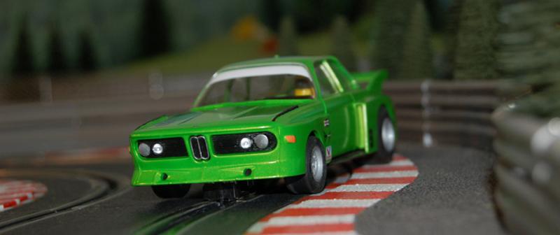

Alors que j'en avais déjà trouvé une laissée dans son état d'origine (voir par ici : BMW C296 ), j’ai eu la chance de mettre la main sur une deuxième BMW 3.0 CSL Scalextric à l’échelle 1/32 produite par la marque à partir de 1978 et portant la référence C128.
Côté mécanique, il n’y a presque rien eu à faire, le moteur tournait à nouveau parfaitement, je n’ai procédé qu’à un simple nettoyage et re-graissage des pignons ainsi qu’à un léger rodage du moteur. Le seul réel souci a de nouveau été les pneus, qui avec le temps, se sont légèrement déformés donnant une petite allure dansante à l’auto, mais mettant à mal sa tenue de route dans les virages négociés trop rapidement. Une grosse séance de ponçage des pneus sur mon banc « maison » plus tard et la belle a retrouvé un comportement à la fois agréable et très ludique, et ce sans aimant, comme ça se faisait à l’époque.
Mais il demeurait un gros souci : une fois tous les décalcomanies (aléatoirement posés) enlevés, la carrosserie a gardé des marques de masquage dues à son âge, … et impossible de les récupérer. J’ai donc entièrement repeint la belle dans un superbe vert clair métallisé. Les jantes quand à elles sont passées en silver et une très légère décoration « usine » a été appliquée.
