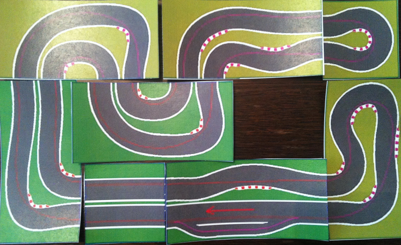

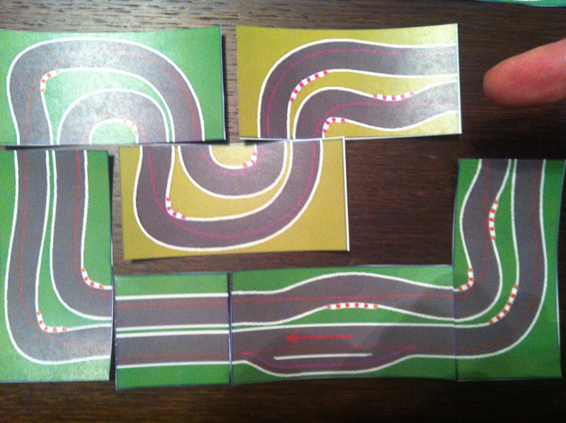

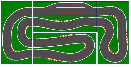

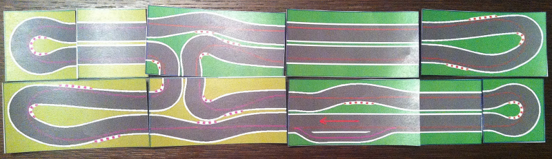

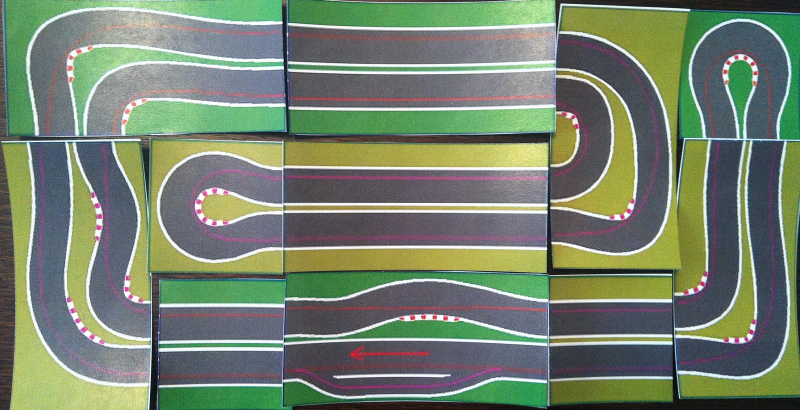

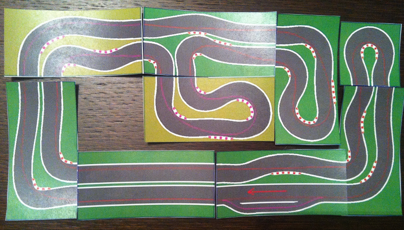

Je partage avec vous mes essais
Celui-ci est à trois variantes (les différents virages possibles, en haut)
Arrivé là, je me dis qu'en fait, on est limité, car les virages ne "tournent" que dans un sens...
Par exemple, ici, je ne peux rien mettre. Il n'y a pas de virage dans ce sens (vous voyez les pièces qui restent, tout a été utilisé) :
Donc, soit on a besoin d'acheter deux fois la même pièce...
Soit, encore plus futé, David nous propose les mêmes en "inversé" !
Genre...
(j'ai modifié légèrement la couleur, pour ne pas les confondre avec les pièces d'origine, et j'ai ajouté une droite)
Et là, ça permet des tracés plus compact, moins "lignes droites et cul-de-sac en boucle"... et ça augmente forcément les variantes :

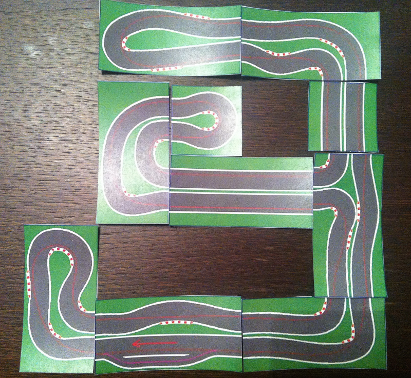

(420 x 210)
(420 x 210)
(420 x 210)
Parfois, on peut se retrouver avec une boucle isolée au milieu... Mais bon, ça permet de varier les tracés (on ne "perd" pas grand chose) :

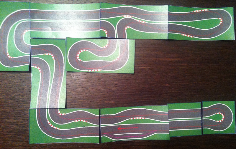

(420 x 280)
Et des grandes droites pour changer...
(560 x 140)
(560 x 140)
Voili, voilou...

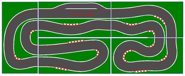

C'est bien sympa ! Par contre, David pourra nous dire quelle épaisseur cela fait par plaque, afin que l'on ait une idée de la place que ça prend au rangement (déjà, sans le système BLST, c'est "épais"... pas trop, mais multiplié par le nombre de plaques, ça prend une certaine place !).
Mais la taille des plaques permet des tracés sympa dans un espace réduit (les tracés plus compacts, avec les pièces inversés, ne tiennent que dans 4m20 x 2m10, ce qui est très logeable, même pour mon appart !
Message modifié le lundi 25 mars 2013 à 22h59 par Olivier-Fantasy

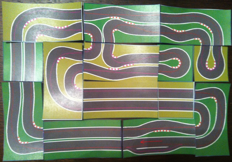

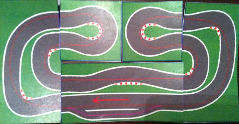

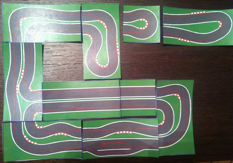

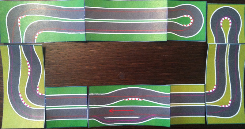

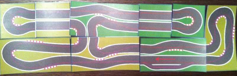

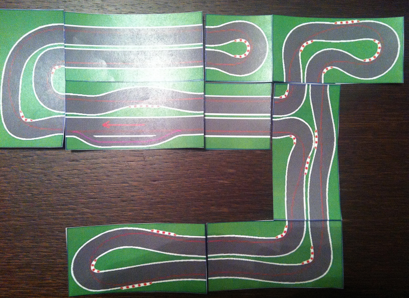

Allez, quelques autres qui datent de ce matin...
Déjà, une idée : un petit bloc en virage 90° pourrait parfois être utile, pour boucler un tracé comme ça, par exemple.
(bon, là ça fait une boucle fermée au milieu, mais c'est pour montrer le genre de virage)
Alors, je n'ai pas trouvé le moyen de sortir des tracés "avec épingles"...
Si on ne fait qu'une boucle, ça donne ça :
(un circuit avec un autre dedans)
Si on veut accéder à la voie centrale, il faut obligatoirement une boucle pour entrer et une autre pour sortir...
On peut allonger le tracé, mais il reste quand même toujours 2 épingles.
(420 x 210)
Bref, si quelqu'un a une idée pour un tracé plus "roulant", moins "rallye", je veux bien voir

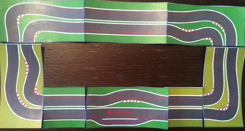

Voici d'autres exemples...
(420 x 210)
(350 x 280)
(350 x 280)
(420 à cause de la boucle x 280)
(280 x 280)
A vous de montrer vos idées
Message modifié le lundi 25 mars 2013 à 22h57 par Olivier-Fantasy

Bon là Oliv, tu as plus d'imagination que moi
Il n'y a qu'un seul sens de roulage, mais comme le module fait un allé et un retour, on peut le mettre dans les deux sens.
l'épaisseur fait au moins 30mm, le proto fait 40.
j'ai aussi prévu un système de barrières sur chaque côté à insérer après le montage.
le montage des éléments se fait grâce à des vis IKEA et la clé 6 pans. Désolé pour les allergiques aux Suédois.
Je travail sur le prix, kit ou prêt à rouler, je vais déjà voir les défauts du proto.
@+ et merci pour les encouragements.

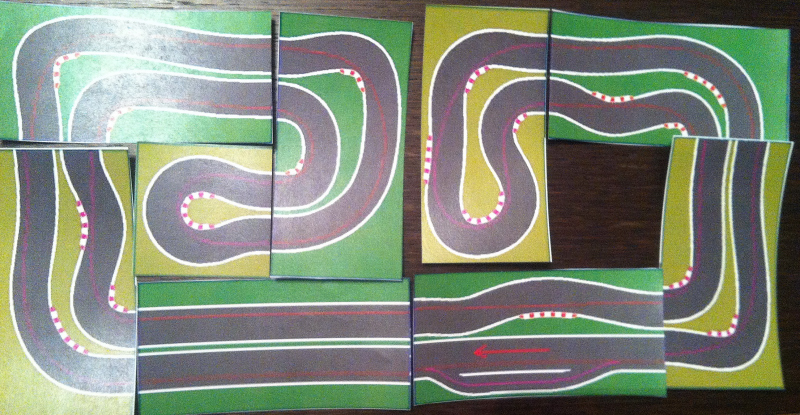

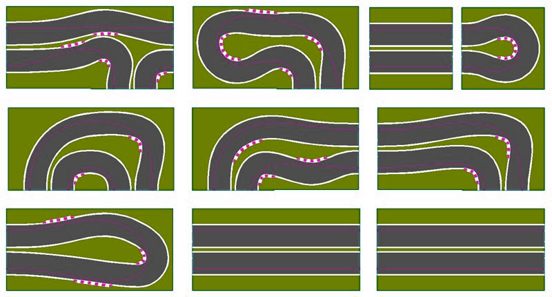

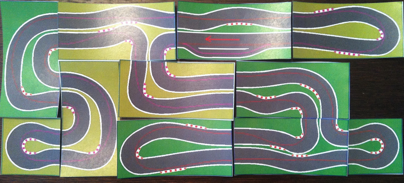

Bon, allez, je n'ai pas pu m'empêcher d'en faire quelques autres... Faut croire que l'idée m'amuse !
(c'est vrai que concilier le bois et l'aspect démontable-remontable autrement des pistes plastiques, c'est sympa)
La plus petite piste possible :
(280 x 70)
Mais bon, on tourne un peu en rond
Sinon, il y a ce genre :
Et quelques délires, en restant le plus "compact" possible :
(350 x 210)
(490 x 210)
(490 x 210)
(630 x 280 : il est grandiose, celui-là !)

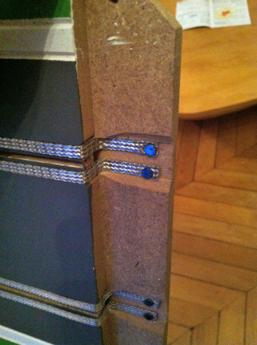

Si c'est le même principe de montage que pour mon circuit (le "Fiddler's Green"), c'est solide et assez rapide.
Faut juste que David ne nous refasse pas des contacts électriques "à l'abri du courant"
Un peu moins de "creux" sera parfait pour que les tresses puissent être bien en contact...

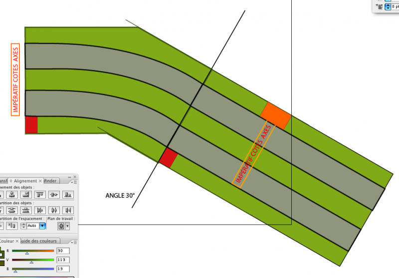

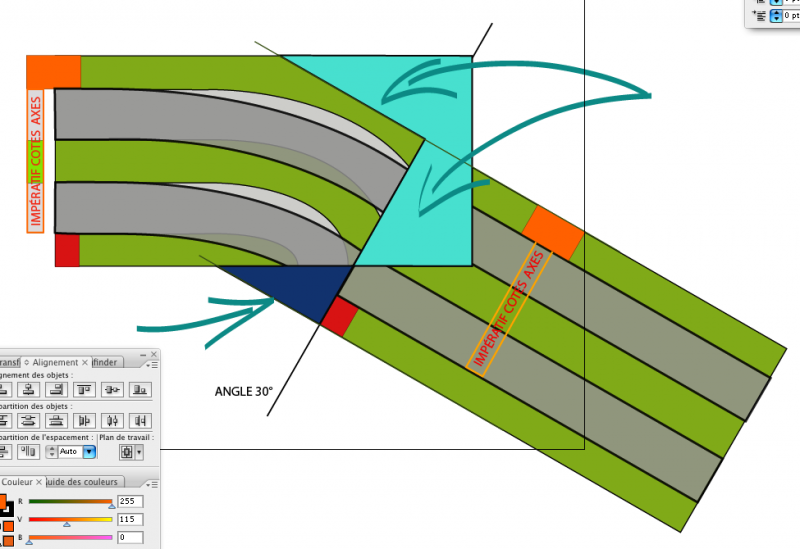

Salut Olivier, David et aussi les autres

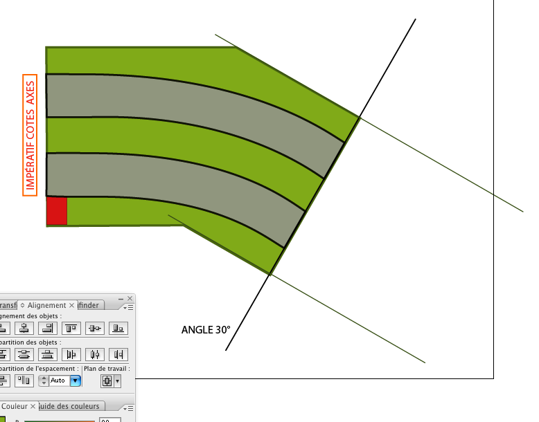

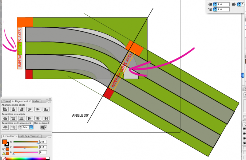

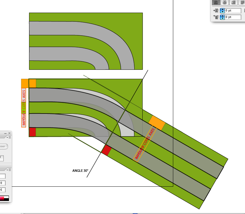

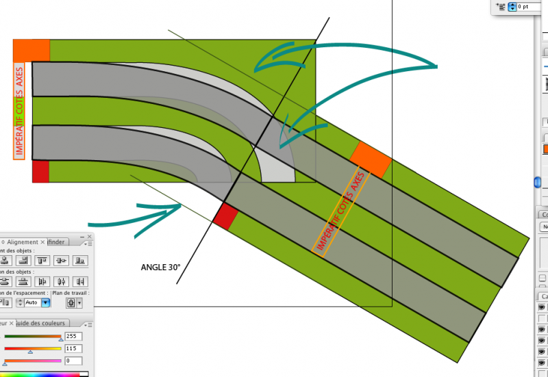

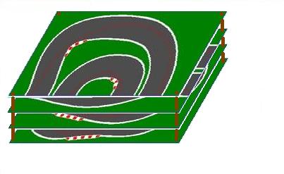

Voilà quelques illustrations d'un module permettant de comprendre ce que j'annonçais avant hier au sujet de courbes plus roulantes, moins rallye comme tu l'avais souligné.Et donc une coupe obligatoirement angle.
Ce n'est pas au 10/em de mm
je ne l'ai pas fait sur autocad
c'est juste du schéma de principe que j'ai fait sur illustrator.
Exemple:1 COMPARAISON
En haut module normal de virage.
Et en dessous superposition d'un module de courbe de rayon plus grand avec sortie droite.En fait peu importe l'élément qui se situe après.
J'ai pris 30° comme exemple, cela peut être plus comme moins, ainsi que la coupe qui peut être plus à droite (module plus long) ou plus basse (module plus large).
Ici volontairement placé à la longueur maxi du module 1,40M
2
Les rectangles en orange donnent le départ de cote (ce que j'appelais le repère) en bord de module.
Les rectangles IMPERATIF COTES AXES simulent justement les 6 entraxes qui doivent toujours être positionnés aux mêmes endroits en entrée et sortie de module.

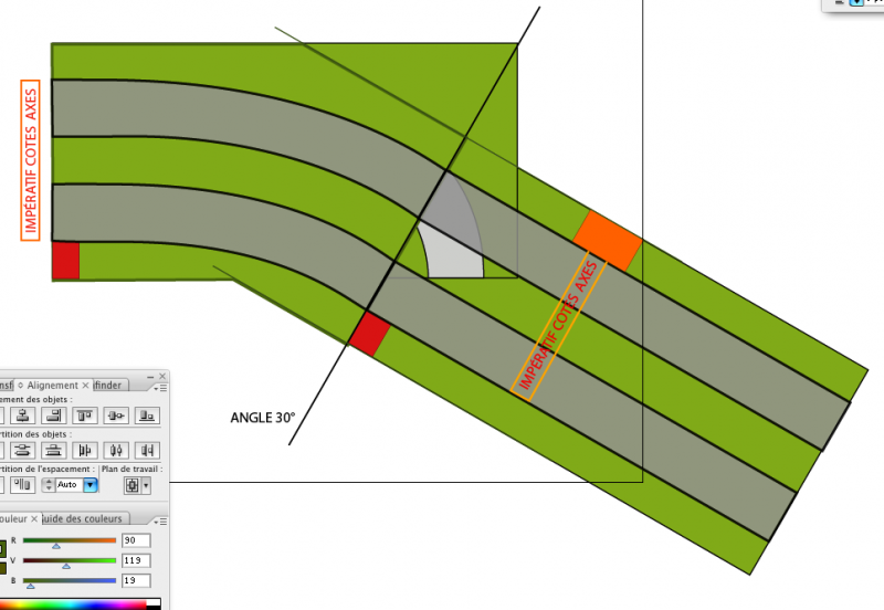

3
les flèches signalent un excèdent et manque de matière par rapport à un module
1400mm 700mm
4
En turquoise l'excèdent en marine le manque
5
Le module vas être plus large pour être usiné et pour avoir une sortie de 700mm de large et en angle.
6
L'excèdent est aussi enlevé, ainsi la sortie raccorde en largeur (prolongement) avec n'importe qu'elle élément droit ou de retournement ou même son propre double,triple, quadruple.
Evidement tous les autres modules de 1400 / 700 s'y raccordent.
7
Le module seul que l'on place dans le sens que l'on souhaite
Tout est question de prix et de volonté d'avoir aussi plus de références à gérer.
Des rayons de courbes plus larges demanderont des modules avec plus de surfaces de médium à usiner.
Voilou, espérant ne pas vous avoir pris le chouxxxx
À pluche
