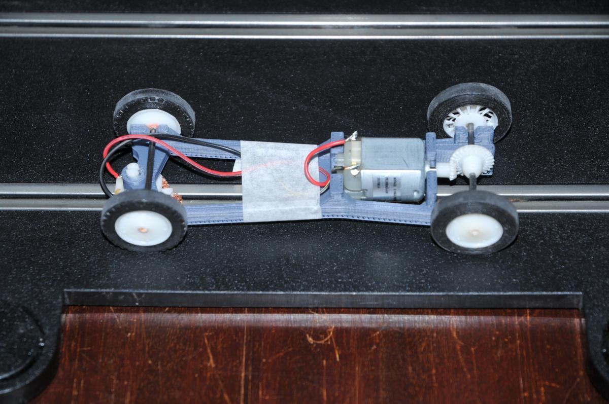

En attendant, ton idée d'aller voir du coté des Sunbeam n'est pas tombé dans l'oreille d'un sourd. J'ai commencé par modéliser un châssis basique mais qui devrait me permettre dans un premier temps de tester un châssis motorisé de 100 mm d'empattement sur mon circuit. Si ça passe, je vais avoir de quoi m'occuper cet hiver !

La première étape est néanmoins franchie avec la validation du roulage d'un châssis de 100 mm d'empattement sur mon circuit et sur les virages R1, ouf !!!!
Il faudra toutefois faire gaffe dans ces virages, elle va chasser du cul et vu la longueur de la queue "aérodynamique" présente sur la vraie, ça pourrait frotter contre les barrières de sécurité !!!
Reste à voir si j'arrive à lui greffer un moteur au format 180 ou si je suis obligé de me rabattre sur un châssis du commerce du type F1 Policar car cette Sunbeam a une taille de guêpe !
à suivre

Merci beaucoup pour ta proposition mais je ne sais pas si l'empattement de ce type de châssis serait suffisamment grand. L'avantage du châssis Policar, c'est qu'il laisse libre choix pour la partie avant (guidage, essieu) et que je vais pouvoir faire en fonction de la forme de la Sunbeam

Le problème du châssis Policar, c'est que le moteur slimline est un veau sans couple, ce qui conviendra assez peu à une voiture de records.

Possible même si ce châssis ne m'a pas déçu sur ma Riley.
Je viens de retourner le problème dans tous les sens et le moteur au format 180 ne rentre pas dans une Sunbeam au 1/32. Il faudrait tricher sur la largeur de la voiture et là encore, la moitié du moteur dépasserait sous la voiture. J'ai étudié l'option de le placer au niveau du capot en le pivotant à 90° pour qu'il prenne le moins de place en largeur mais ça coince aussi.
Le châssis policar apporte le moins pire compromis entre intégration, discrétion et possibilité de dégager de la place dans l'habitacle pour la figurine du pilote.
Dernière solution : traiter la voiture à une échelle diffèrente, 1/30 par exemple, mais là, je ne suis plus en accord avec mes autres voitures
Date du message : jeudi 2 novembre 2023 à 17h40
Tu es le maître d'oeuvre, ta décision sera toujours la bonne. Après, on pourra toujours se rabattre sur la 1000cv, là au moins il y aura de la place.
