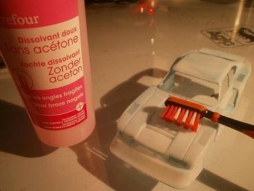

Ah, du déjà vécu en ce qui me concerne.....
exactement le même scenario... j'avais pour ma part utilisé du dissolvant vernis a ongle doux sans acétone de marque carrefour, le tout avec une brosse a dent.....
efficace et sans bouffé la caro sideway capri GR5... le tout bien nettoyé a l'eau tiède ensuite et roule
Bon courage
