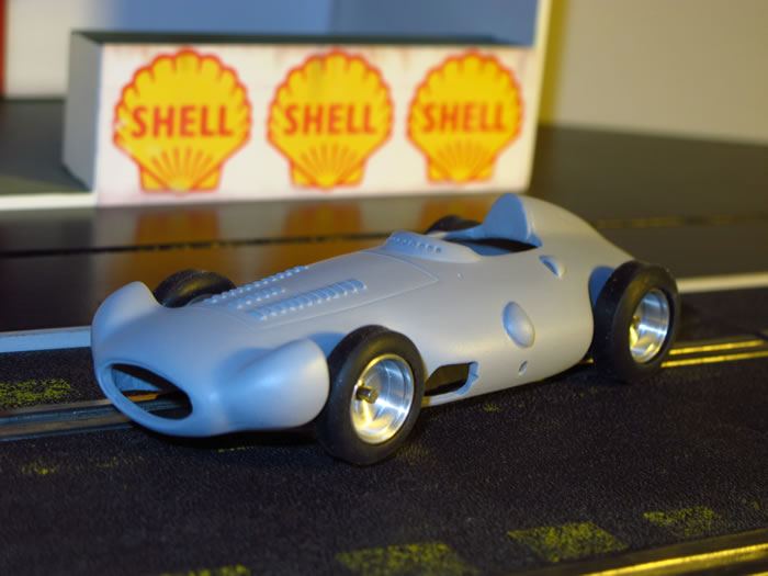

Gelan
Date du message : samedi 9 novembre 2013 à 18h50
Aujourd'hui...
J'ai percé les puits, marié le châssis à la carrosserie pour voir si rien ne frotte - petites corrections mais pas grands choses.
J'ai ébavuré la caisse à la lime et corrigé quelques broutilles au papier de verre 1000.
Une couche d'apprêt.
Je suis assez comptant, car cette couche ne révèle pas de gros soucis de surface.
De plus le résultat est bien meilleur que pour mes précédents kits PP.
Je pense que le moulage et la qualité de la résine y sont pour quelque chose.
Pourvu que ça dure
Je vais opté pour un pignon 8 dents et une couronne 28 dents.

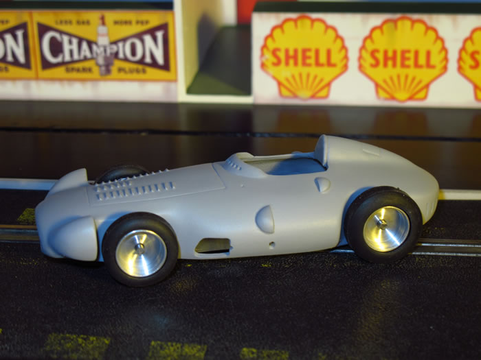

Gelan
Date du message : lundi 11 novembre 2013 à 19h51
Hier et aujourd'hui, ponçage au 1500, après quelques retouches au Sintofer, - je suis fâché avec le Putty- deuxième couche d'apprêt, ponçage au 2000, peinture - bombe Tamiya TS 10. Pour le moment je ne suis pas mécontent, c'est le meilleur résultat que j'ai obtenu jusqu’à maintenant.
Ben, les rétroviseurs, ils sont "tout faut"... c'est une PP !

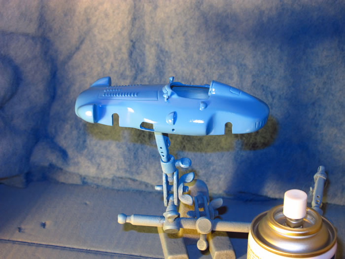

Gelan
Date du message : mardi 12 novembre 2013 à 12h03
Sortie de peinture avant vernis. (Klir)

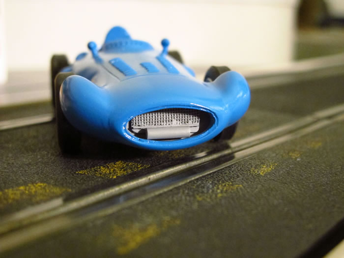

Gelan
Date du message : mardi 12 novembre 2013 à 20h05
Voilà pour combler le vide...
C'est pas extra fini, mais il y aura la calandre devant, et c'est pas peint... Donc le radiateur et le truc cylindrique (mystère) qu'il y a devant seront nettement moins visibles.
La colle sur la grille façon radiateur c'est un peu crad mais après peinture je verrais... c'est dans l'esprit PP. ;)
Là c'est fixé avec de la Patafix, pour voir.

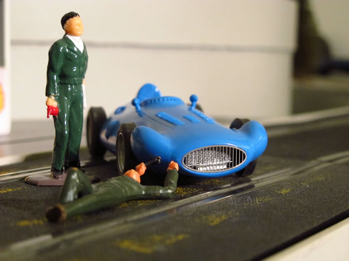

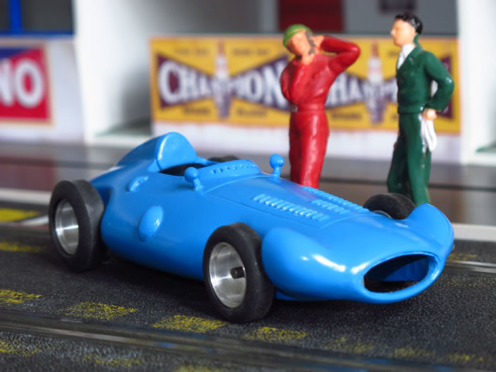

Gelan
Date du message : mercredi 13 novembre 2013 à 19h11
Bien, voilà ce que ça donne avec la calandre.
J'ai passé une couche de peinture alu sur le radiateur et le truc, noir autour. Peut-être faudrait il un jus un peu sombre pour donner de la profondeur. A voir...
Mes mécanos scalextric ne sont pas très beaux, mais il sont dans leur jus, d'époque... et puis si on devait repeindre tous les mecs pas très beaux...
Message modifié le mercredi 13 novembre 2013 à 19h19 par Gelan
