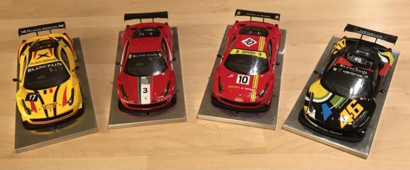

Date du message : vendredi 9 octobre 2020 à 23h13
Je viens de mettre en vente quatre voitures réalisées récemment (visibles ici):
À la suite de la mise en ligne de cette annonce, j'ai reçu un commentaire et une question:
stephane06 a écrit :
c est une chiote pas fini à monter ces voitures !!
Je suis d'accord qu'elles ne sont pas faciles à monter, en particulier les grilles arrière et une partie de l'habitacle. Par contre elles sont très bien conçues et les pièces se placent au bon endroit, et elles ne nécessitent pas de longues opérations d'ébavurage, par exemple ...

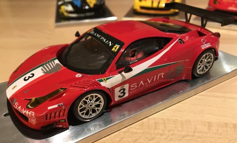

Qu utilises tu pour les feux ar comme peinture pur le rouge transparent ?
J'utilise toujours du Tamiya X-27 (clear red).
Sur les trois kits à gauche de la photo ci-dessus, j'ai également choisi de mettre du jaune transparent (référence X-24) sur les phares avant, comme on peut le voir sur cette photo-ci:
stephane06
Date du message : samedi 10 octobre 2020 à 09h44
Top .. merci ..
