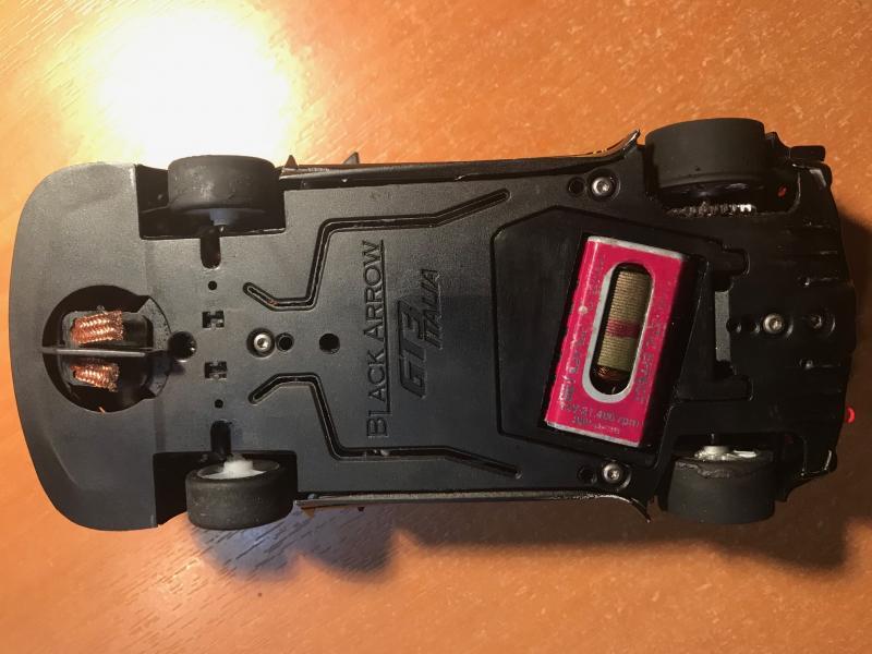

Une question sur ta piste bois, c'est quoi comme type de tresse.
blst
Date du message : mercredi 30 janvier 2019 à 08h45
Mon bon Guix,
déjà la tresse de la piste est en cuivre, donc pas d'effet magnétique possible.
Ensuite, resserre le berceau moteur et relâche un peu la carrosserie. Et surtout, assure toi que les pneus sont bien rond, y compris à vitesse maxi (équilibrage).
Sinon, passe à la maison ;)
dav
Facteur de Circuits Routiers
ttfredo
Date du message : mercredi 30 janvier 2019 à 09h08
La Black Arrow est très performante, vu l'état de tes pneus AR sur la photo tu as 2 problèmes, 1 coté gauche et 1 autre coté droit. Ça frotte... Il est souvent nécessaire de rogner au niveau support moteur coté gauche (en référence. à ta photo) là ou le pneu semble avoir fondu. Coté droite tu doit avoir un élément qui vient "usiner ton pneu, regardes coté intérieur de ta carro.
Coté réglage, il y a beaucoup de choses possible sur ce modèle, essaies ce que dis David.

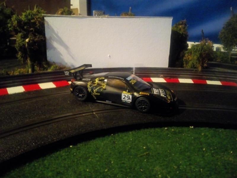

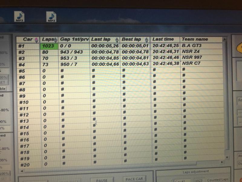

Date du message : samedi 2 février 2019 à 15h26
Et voilà le verdict
Avec la C7 c'est même trop facile tellement elle est soudée, tout l'opposé avec la GT3 où la concentration est au maxi, j'ai encore des gouttes de sueur!!
ne regardez pas le nombre de tour avec la GT3 quand on aime on ne compte pas xxp

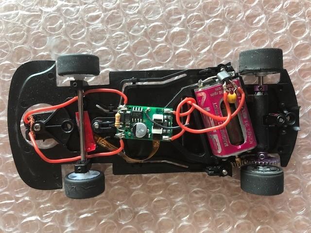

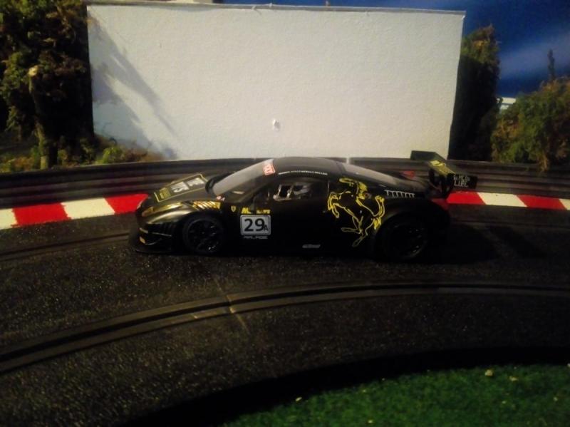

Voici celle que j'ai mise en route :
Et j'ai un kit blanc en préparation, là encore c'est un kit un peu casse-tête, mais LittleBen a montré tout ca.

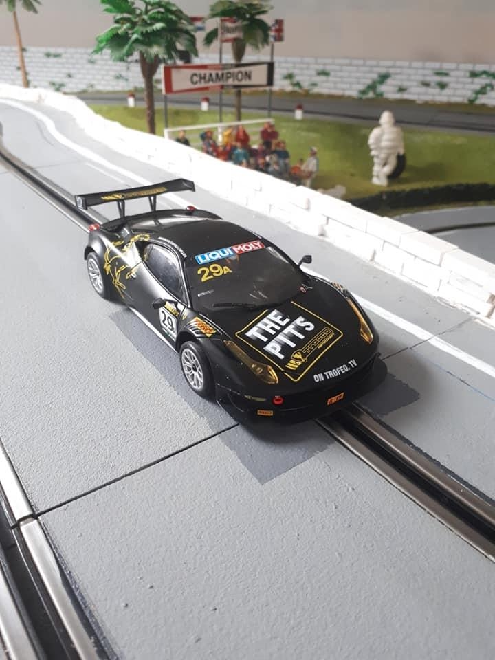

Après avoir lu ce post en long et en large , je peux enfin mettre les informations en applications car j'ai reçu hier soir ma 458 GT3!!!
Après avoir démonté l'auto, remplacé les tresses par des slot it, changé les pneus par des sideways fait les réglages train av et train ar quelques petits tours de piste net cela me semble super prometteur.
Ce matin une petite session et bing a 3 centièmes du record de la piste détenu par ma bonne veille gt40 slot it!!!!
Je suis surpris car en vous lisant j'avais l'impression que cette auto était moins performante que les nsr, c'est du coup l'inverse sur ma piste?
Comme je suis en vieux scalextric et que certains rails sont legerement déformés les suspensions pourraient jouer un rôle ?
En tout cas super auto et je trouve que l'esthétique et la finition sont meilleurs que des Nsr !
