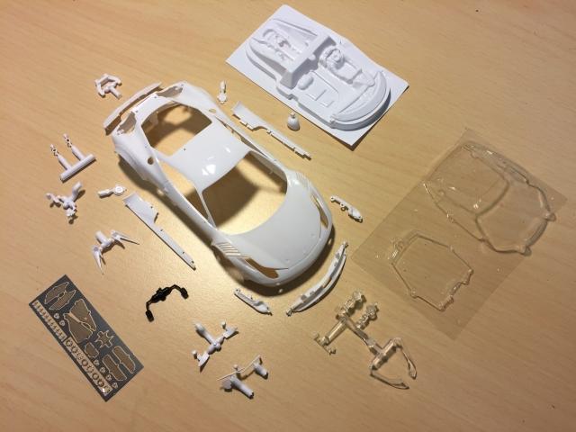

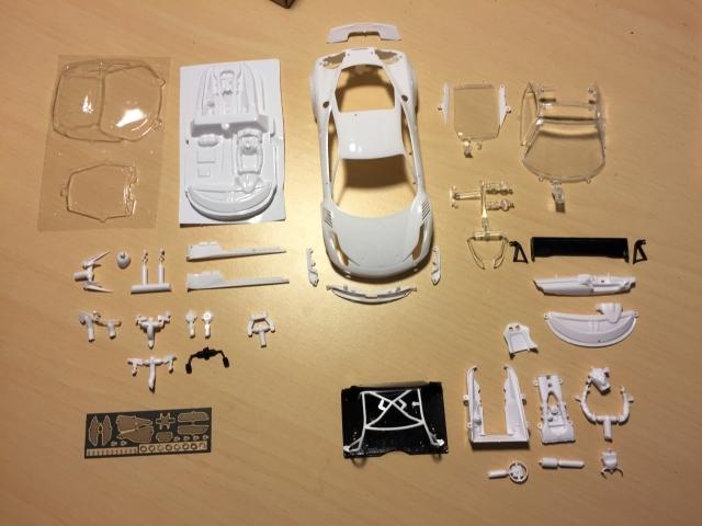

Je viens de démarrer la construction de deux exemplaires que j'ai baptisés "GT3 Italia Competizione", avec un mélange de pièces BlackArrow, NSR et Slot.It, en m'inspirant du règlement partagé par Francis quelques pages avant celle-ci.
Commençons par le kit carrosserie: je prends un habitacle et des vitrages en Lexan (visible en haut à gauche), ce qui signifie qu'il y a un peu trop de pièces au départ
Il reste ceci que je préserve pour continuer, le reste est du poids superflu (ou redondant avec le kit Lexan):
Pour l'aileron, je prendrai la version en caoutchouc, sans doute un peu plus lourde, mais plus résistante!
Mise en peinture très prochainement, pour aller vers des livrées "fictives mais jolies" ...
A suivre!

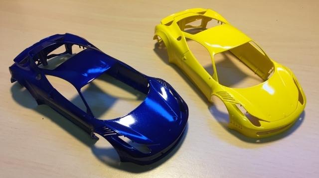

Date du message : dimanche 9 avril 2017 à 22h02
Work in progress ...
J'ai encore dans mes armoires quelques "bombolettes" de peinture Tamiya (jusqu'à il y a 4 ans j'étais encore modéliste!), alors j'ai été puiser dans ma réserve pour ces 458 GT3 Italia. Le jaune est la couleur standard, le bleu est le "Racing blue" référence TS51. J'avais bien sûr mis un apprêt mastic auparavant, pour avoir une surface prête à recevoir harmonieusement la peinture ...
Prochaine étape la décoration (quelques décalcomanies, mais pas de trop), puis un peu de vernis, puis effectivement je me mettrai au travail pour réaliser et peindre à la main le cockpit en lexan.

Super rendu la bleue tu as peint à l'aerographe
la vie est trop courte alors fait toi plaisir GAAZzzzzzz
Messages : 4.226
Piste : Sillage
Nombres de voitures : F40LM
Date du message : dimanche 9 avril 2017 à 22h53
JP56 a écrit :Super rendu la bleue tu as peint à l'aerographe
Ben non, juste avec une petite bombe de peinture à pulvériser ...

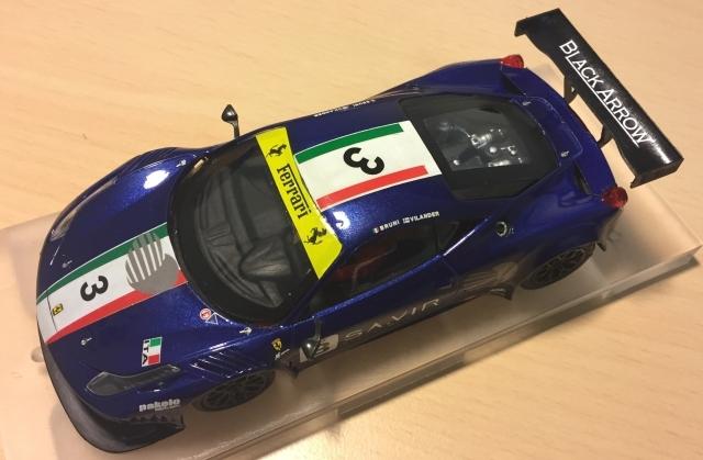

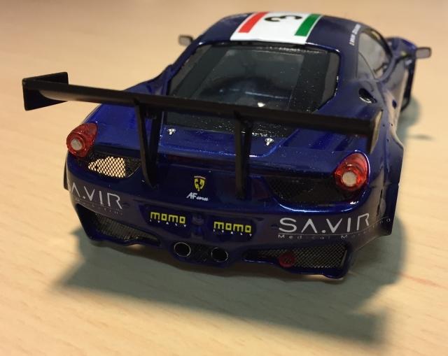

Date du message : dimanche 16 juillet 2017 à 23h21

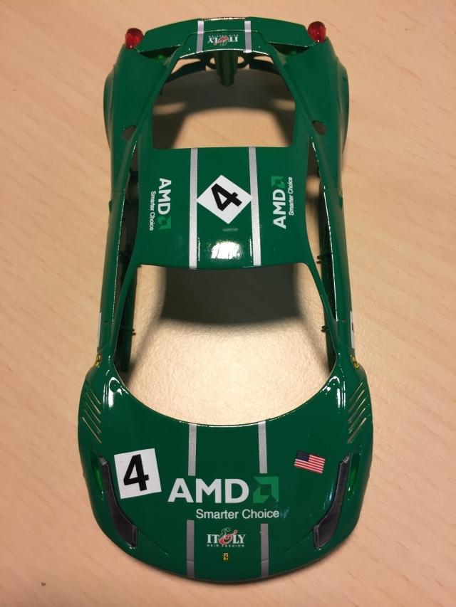

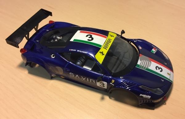

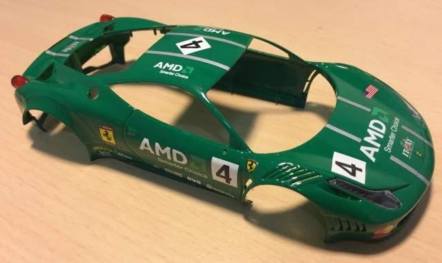

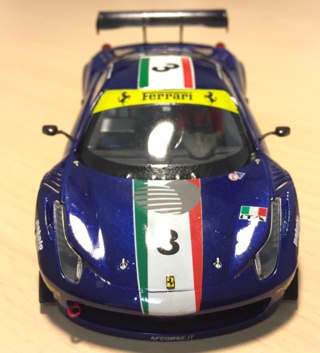

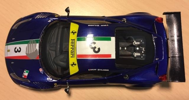

Un peu d'avancement sur ces projets, avec tout d'abord la bleue. Livrée tout à fait fictive, avec décalcomanies BlackArrow (prévues pour une rouge des 12h d'Abu Dhabi) et Tecnomodel.

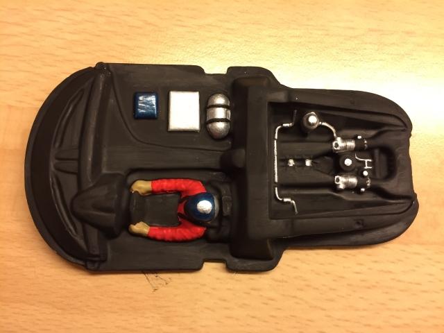

Je commence par montrer les "détails" de l'habitacle en Lexan, à l'attention toute particulière de generation60:
Et puis la carrosserie en elle-même:
J'en suis plutôt content.

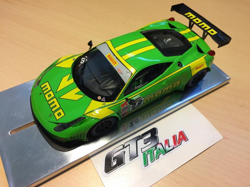

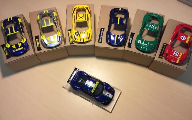

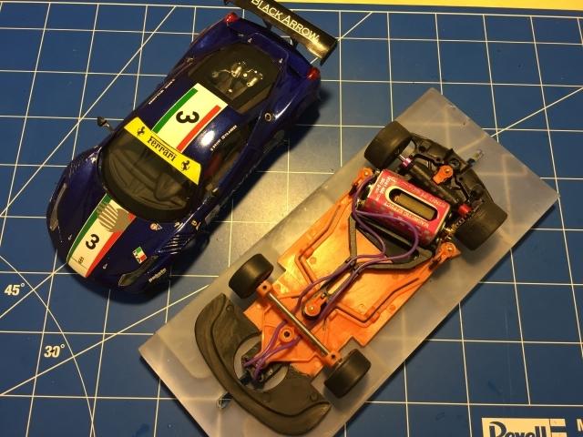

Alors d'abord, la fin de la réalisation de la bleue:
C'est une version avec châssis orange, intérieur en lexan, moteur, couronne, pignon et axe arrière NSR. Autant dire une vraie bombe. Pour tout vous dire, j'ai pratiquement battu le record de ma piste dès ses premiers tours, sans avoir encore procédé aux réglages ... J'y reviendrai bientôt.

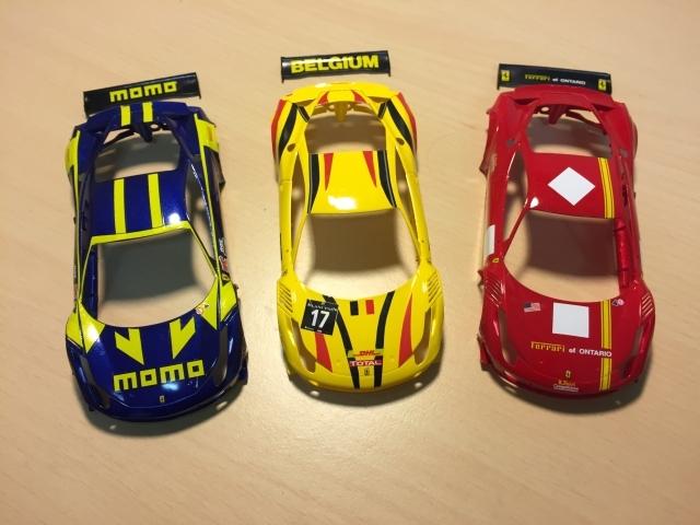

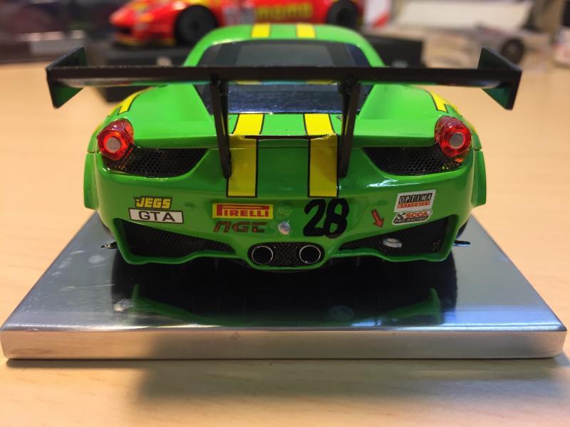

Et puis ensuite une avancée sur de nouvelles décorations:
une bleue "Momo" (basée sur le kit "Momo silver" de Black Arrow), une jaune décorée en "tigresse belge" (inspirée d'une voiture vue aux 24 Heures de Spa), et enfin la rouge de ma fille (inspirée des voitures de Risi Competizione et Ferri Competizione en IMSA). La bleue et la jaune auront droit à un châssis orange et à une motorisation et transmission NSR (mais habitacle en plastique standard et pas en lexan), tandis que ma fille devra se "contenter" de la configuration BlackArrow standard avec moteur Sioux.
Un réel plaisir de préparer ces kits, d'autant plus qu'ils sont ultra-performants quand on les pose sur la piste!
A suivre ...

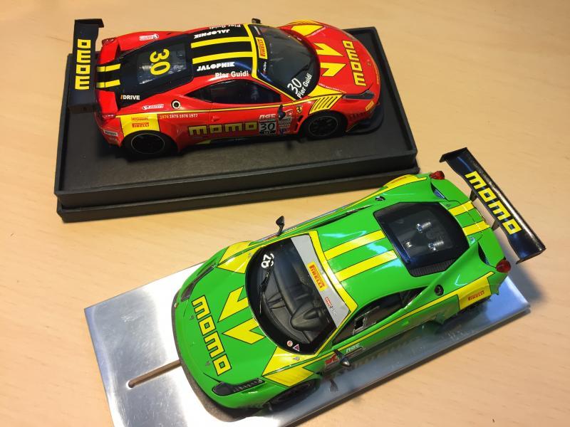

Suite de l'atelier peinture avec une bleue de plus et la grise Momo (magnifique, je trouve!) qui rejoignent le paddock (enfin, pas tout de suite, il faut d'abord terminer le montage):

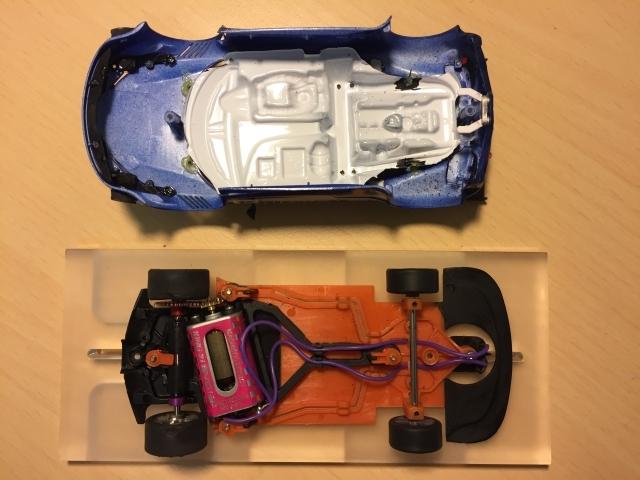

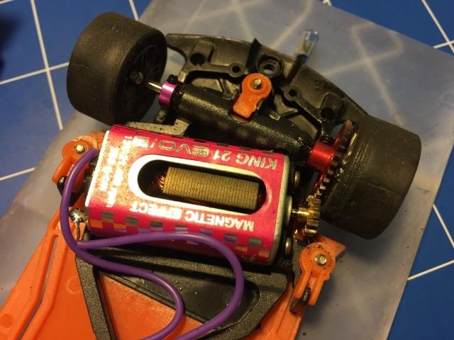

J'avais promis de parler un peu de la mécanique, alors voici quelques détails sur le premier kit terminé ...
Côté carrosserie, elle est dotée du kit en lexan, ce qui la rend hyper légère (normal, c'est fait pour cela!):
Côté mécanique:
- châssis orange
- guide Slot.It vissé (CH85)
- moteur NSR (réf. 3023)
- couronne NSR 31 dents (réf. 6531) et pignon NSR 13 dents (réf. 7113)
- axe arrière NSR (réf. 4802) (le diamètre de celui de Black Arrow est légèrement trop large pour la couronne NSR ...)
- pneus arrière NSR Ultra Grip 20.5x11 low profile (réf. 5231)
- roues avant et arrière d'origine
J'étais déjà très content de la version de base (Momo rouge), sur laquelle je m'étais contenté de changer les pneus, mais cette version-ci est vraiment terrible!!!
Je prévois de tester d'autres ressorts de suspension: pour le moment, j'ai les rouges standard, qui sont "medium". Je roule sur du Carrera, peu bosselé, mais en relief, et j'aurais envie de tester les ressorts un peu plus durs (bleu). Des retours d'expérience sur piste Carrera?
Il reste deux réglages à faire, mais je n'ai pas beaucoup d'expérience pour ce type de manipulation, alors j'en profite pour demander des conseils:
- utilisation des petites vis M2 pour régler la différence de hauteur entre la carrosserie et le châssis;
- utilisation des longues vis M2 pour bloquer le mouvement du châssis en les différents endroits de fixation (ce qui revient à neutraliser la suspension, si je comprends bien ...).
Des avis, expériences, ... ?
