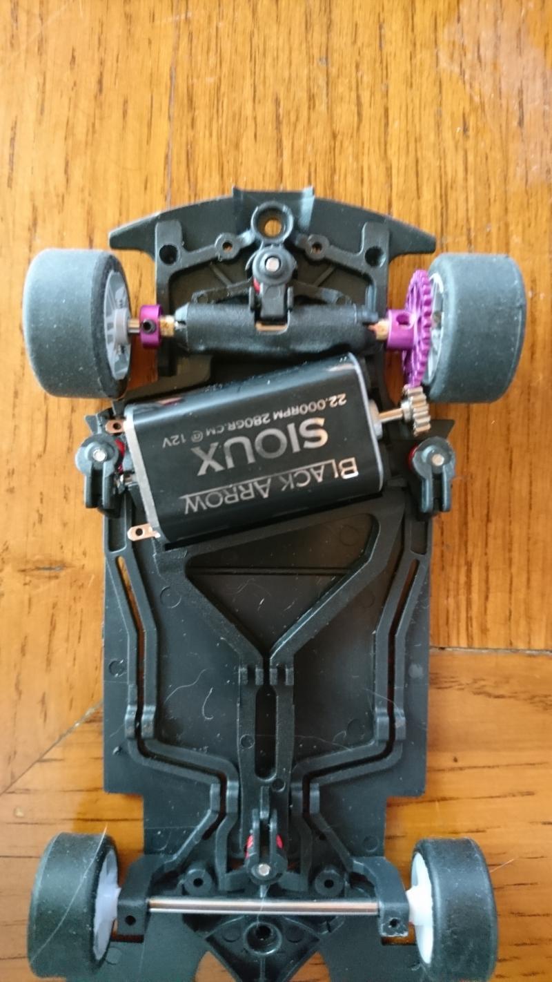

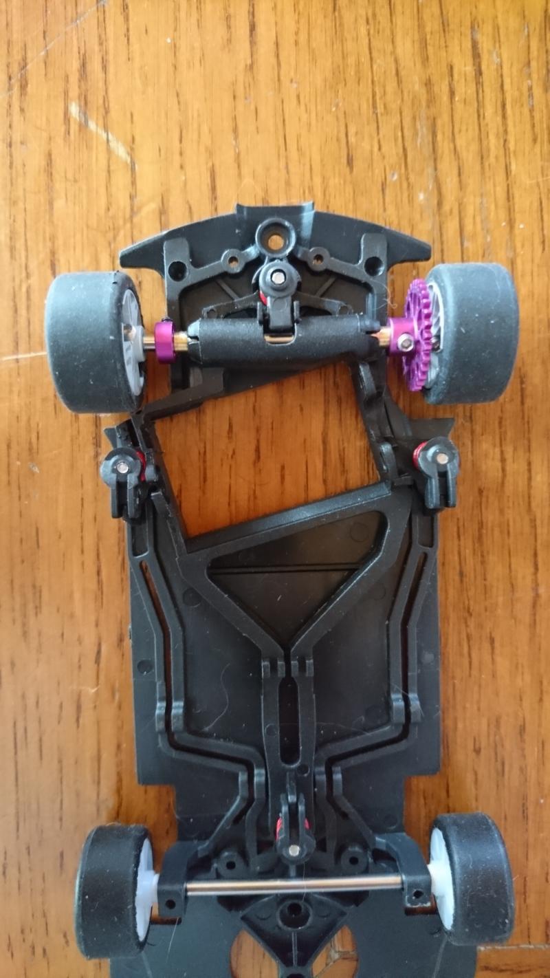

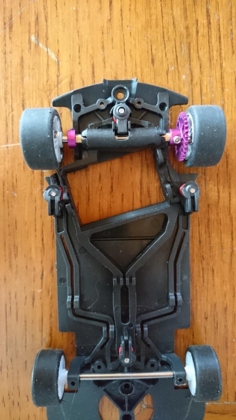

voulez-vous une image des 4 dernières concernées `?
P.S.2 : au sujet de ces BlackArrow, il ne faut pas oublier que
1° ce sont des kit à monter,
2° les carrosseries sont issues de modèles de présentation
3° les pièces ont été mises dans le fond de la boite et méritent une petite inspection reflection.
Les rondelles de plastique blanc qui se trouvent sur les axes ne sont que pour centrer ce dernier pour la présentation statique. Dans le petit sachet, il y a la couronne, la douille d'appuis et le pignon, pourquoi voulez-vous rajouter des douilles ? J'ai vraiment du mal à comprendre mais commence à entrevoir le pourquoi des problèmes chez certains.
Ouf, c'est du Slot, vous pas mécano chez Ferrari.
Démontez une autre chez vous et zieutez. ah, ces jeunes.
