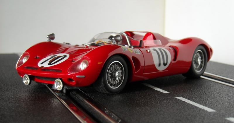

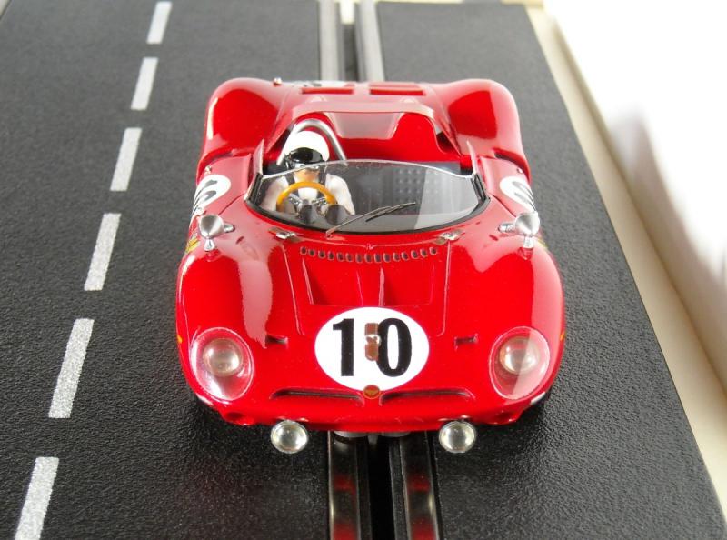

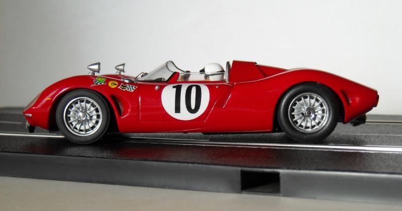

Bon voilà, j'ai enfin vraiment fini cette Bizzarini, avec l'arceau plat qui manquait :
Et sur la piste (Carrera), c'est un vrai régal, et les performances sont excellentes !
To scratch or not to scratch, that is the question...
Date du message : dimanche 3 novembre 2013 à 19h13
Magnifique boulot BRAVO
Cela donne envie de s'y mettre...
Et le soucis du détail : c'est boooo!!!
Franky

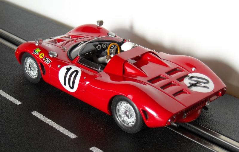

Tu t'en es sorti comment pour ton arceau finalement?
Gelan
Date du message : dimanche 3 novembre 2013 à 19h18
Je ne connais pas cette voiture, mais je reconnais un beau travail... Bravo, elle en jette.
Olivier-Fantasy
Date du message : dimanche 3 novembre 2013 à 19h21
Elle est SUPERBE !!!! Je l'adore !!!!
(et je suis jaloux de ton pare-brise, formidablement bien découpé !)

Salut Spike.
Excellent ! Très très propre ! Rien que la découpe des globes de phare, c'est parfait !
Messages : 10.450
Date du message : dimanche 3 novembre 2013 à 22h00
LePetitCaporal a écrit :Salut Spike.
ou je suis preneur d'un tuto découpe parce que ton parebrise et tes phares sont nickels (outils, méthode).
Et sur la pose aussi. C'est tellement propre (sur les globes de phare c'est évident!).
Bravo pour la Bizzarini dans son ensemble!

Franky a écrit :Tu t'en es sorti comment pour ton arceau finalement?
Salut Franky !
pour l'arceau, je l'ai passé à la paille de fer 000 pour une meilleure accroche de l'apprêt. J'ai utilisé l'apprêt gris Tamiya puis 2 couches de "italian red" (TS-8). Une semaine plus tard, une seule couche assez épaisse de vernis pour que l'arceau reste fin mais avec le même rendu que la carrosserie.
Il faut quand-même remarquer que l'arceau en photo-découpe fourni dans le kit est trop long pour qu'une fois mis en forme, il affleure correctement les deux bossages du capot arrière : il se retrouve 1mm au-dessus des bossages, alors que normalement, il doit reposer dessus. On le distingue sur cette photo :
Du coup, j'ai donc retiré au cuter 1mm sur les deux extrémités de la pièce puis j'ai reformé correctement les angles de pliage pour qu'il aie sa forme idéale.
Ne restait plus qu'à le repeindre...
