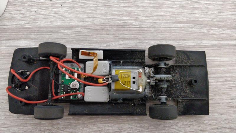

-1 puce (installée dans une voiture)

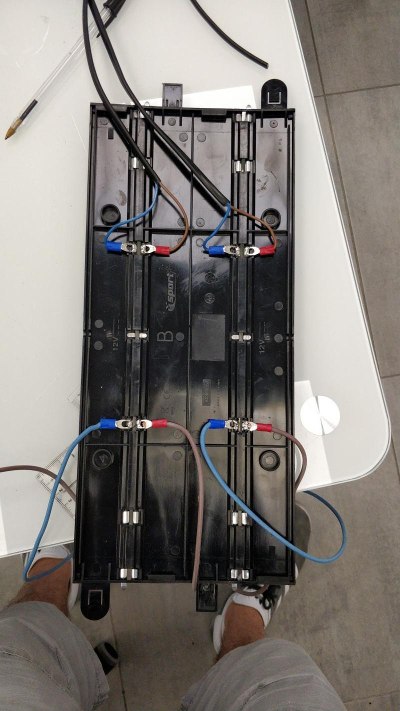

-1 alimentation de piste

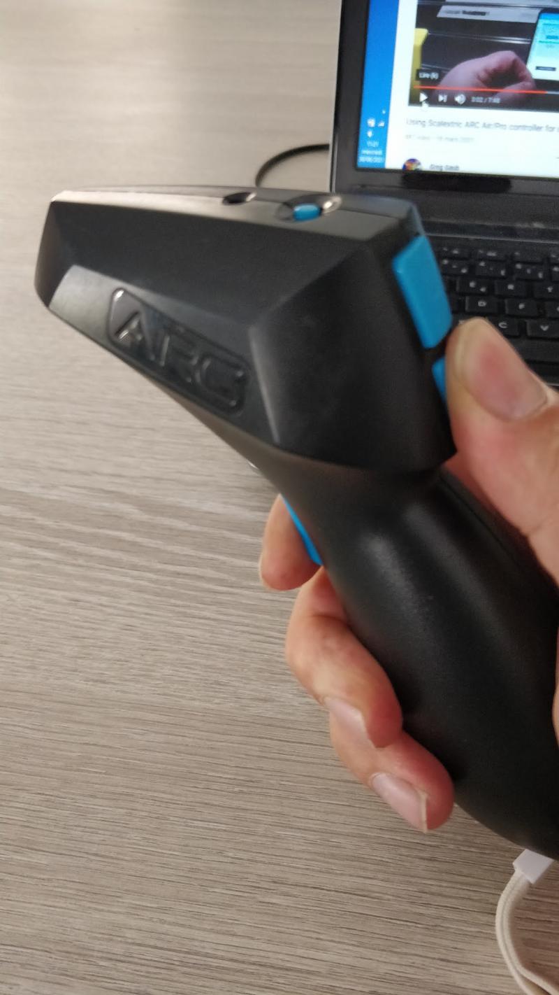

-Le contrôleur Arc Pro : Arc Pro 25.90€

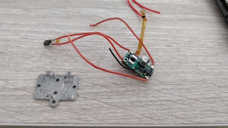

-une puce O2 : Puce O2 36.45€
-Une alimentation : n'importe laquelle que vous avez déjà avec votre circuit (mais qui sera limitée)

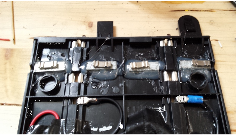

A/ Les aimants
comme on peut le voir, pour une deux voies, il faut un aimant à gauche et un aimant à droite x2 pour la ligne de départ (soit 4 aimants), une double aimant (gauche droite) pour l'entrée des stands (soit 4 aimants), et un aimant gauche droite (soit 2 aimants) pour la sortie des stands.
les aimants se collent sous la piste plastique (avec de la colle chaude ou un bon scotch double face), avec le sud de l'aimant collé à la piste.
