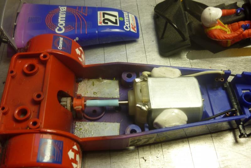

ces petites autos sont très attachantes mais un peu délicates à piloter d'origine...

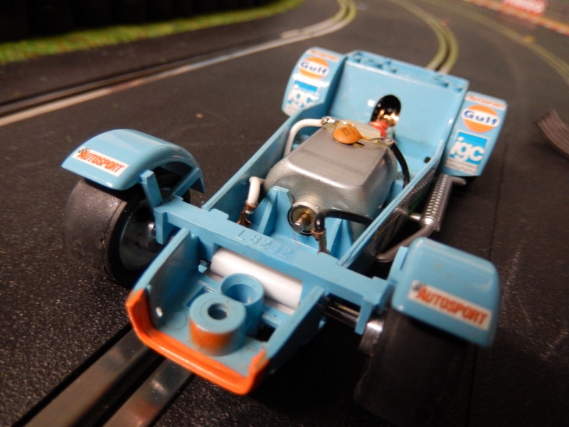

j'ai donc testé 2 ou 3 bidouilles sur certaines d'entre elles afin de les rendre plus agréables à mon goût

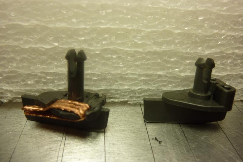

changement du guide d'origine par un Ninco Prorace modifié. La modification actuelle a l'inconvénient de ne plus limiter le débattement angulaire donc si la voiture fait une grosse équerre, elle ne déslote pas forcément mais n'est plus alimentée (les tresses ne sont plus en face des languettes métalliques)
@Harley & domibartho: désolé cela ne va pas répondre exactement à votre question car vous vouliez mettre un guide suspendu et moi j'ai conservé le système d'alimentation d'origine (les petites languettes metalliques) et donc le guide suspendu n'apporterais rien car quand le ressort se détend le guide ne fait plus contact avec les languettes je crains qu'il n'y ait pas assez de place pour modifier l'avant et mettre un guide classique avec fils et oeillets sans risquer de fragiliser tout l'avant de la voiture...
remplacement des pneus arrières par des Ninco 19*10 (l'idéal étant de monter des pneus un peu usés afin qu'ils aient perdu un peu en diamètre) et un peu de lest pour charger l'arrière (autour de l'axe ).
les pneus ninco de dépassent pas trop des ailes...
je me rends compte qu'un petit nettoyage s'impose
remplacement du moteur par un Cartrix (que je trouve plus adapté à l'auto, à partir de 13V il est assez performant et permet de passer toutes les courbes en dérive ;), remplacement du ressort de transmission par un bout de réserve d'encre de stylo (monté en force et collé) et blacage du moteur à la patafix.

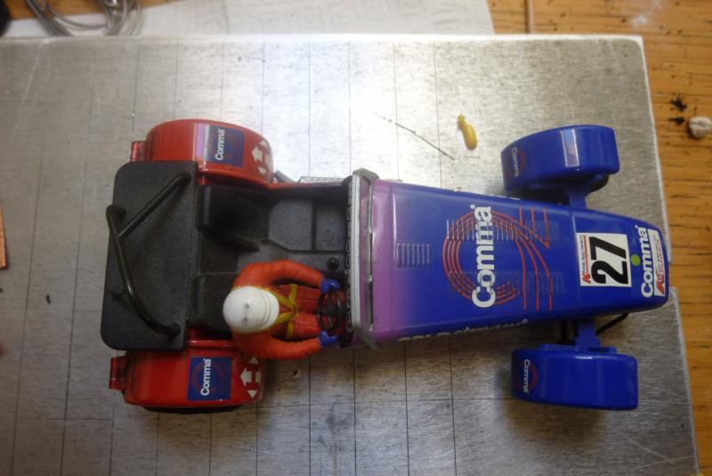

limitation du débattement de l'axe avant (qui est d'origine très important)
le fait de limiter le débattement de l'axe avant apporte vraiment un plus de même que l'alignement du plan (roues avant / guide) afin que la voiture ne commence à basculer tout de suite en entrée de courbe. On peut jouer un peu sur la hauteur du guide en tordant plus ou moins les languettes métalliques d'alimentation.
voilà pour mes petites bidouilles dans cette configuration, la voiture va bien sur ma piste Ninco et est vraiment plaisante sur la piste "rallye du Maroc" de Simamine où les enchaînements de virages serrés sont un vrai régal

cool les astuces ! pourquoi avoir remplacé le ressort par un morceau de tube, je veux dire que d'habitude, le ressort, ça fonctionne ! c'est quoi l'avantage de ton tube ???

@teubar: merci, le bout de stylo ne présente pas de réel intérêt, si ce n'est qu'il est plus facile à replacer que le ressort d'origine et fait bien l'affaire ce fichu ressort je n'avais pas réussi à le remettre à l'époque (ça fait déjà un moment que j'ai fait ces modifs) mais il faudra que j'essaie avec les conseils qui m'ont été donnés pour la ferrari 365GTB fly

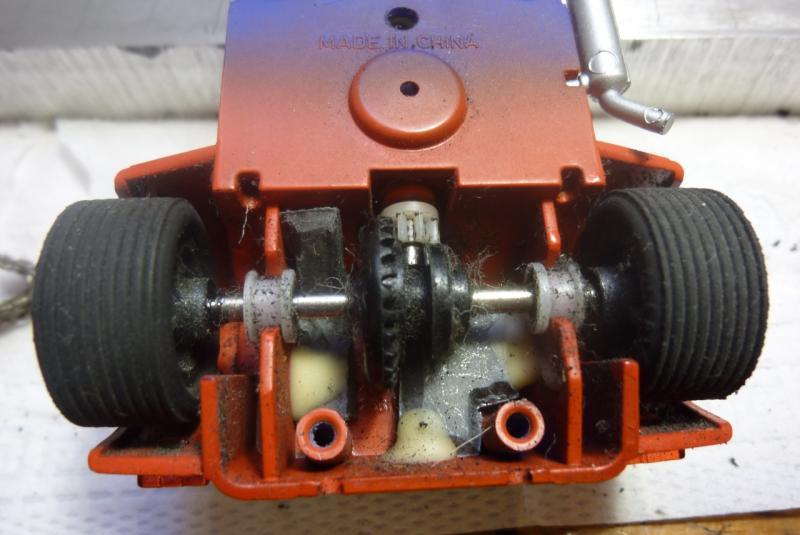

EXACT pour les pneus avant, pour le blocage de l'axe de transmission colle néoprène + 2 petits trous de part et d'autre du support et une agrafe (oui vous avez bien lu) déployée puis enfilée dans les trous ce qui bloque le palier de transmission. La suite demain je vais faire dodo...

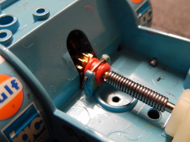

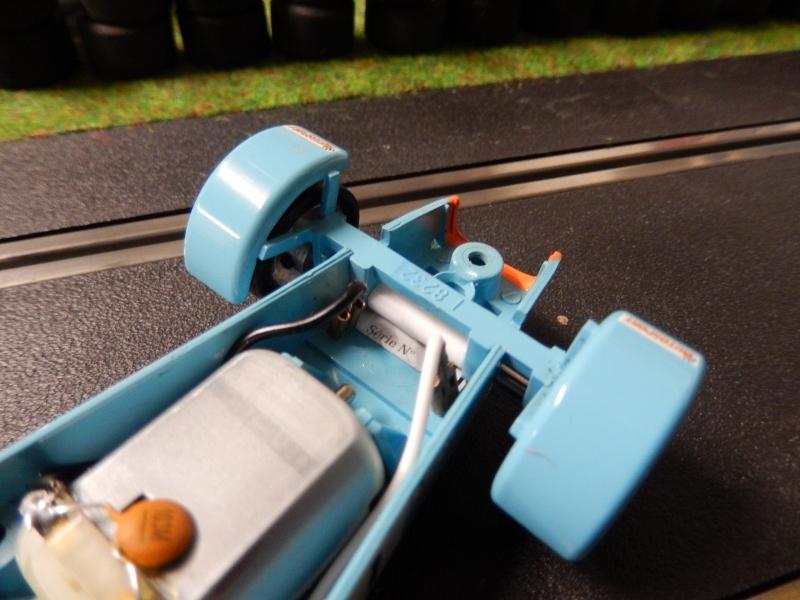

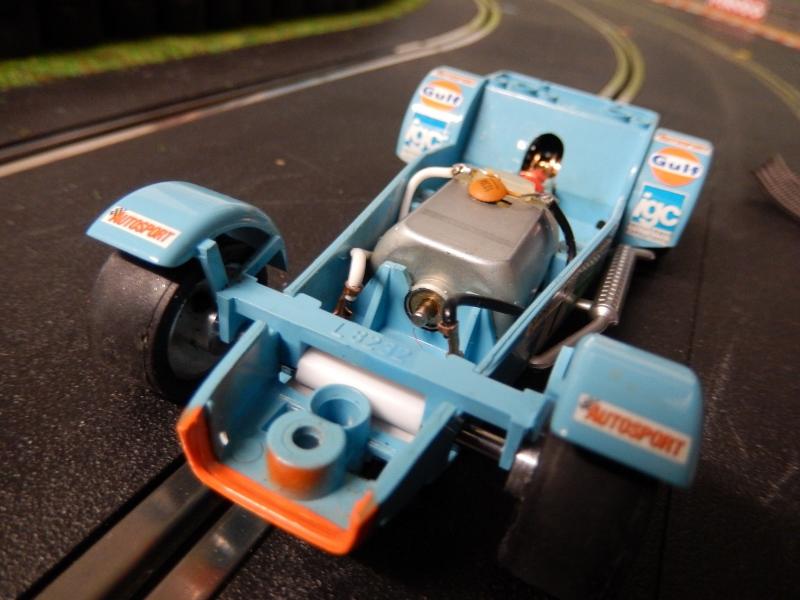

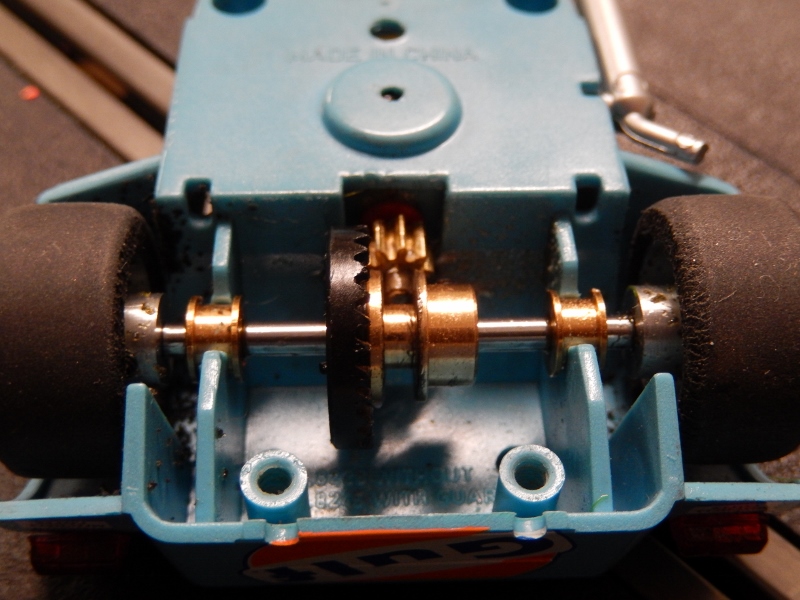

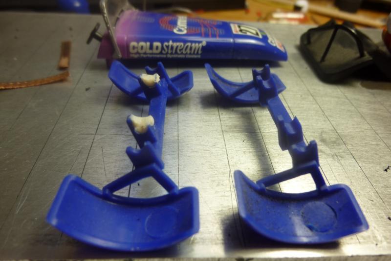

Le blocage de l'axe de transmission

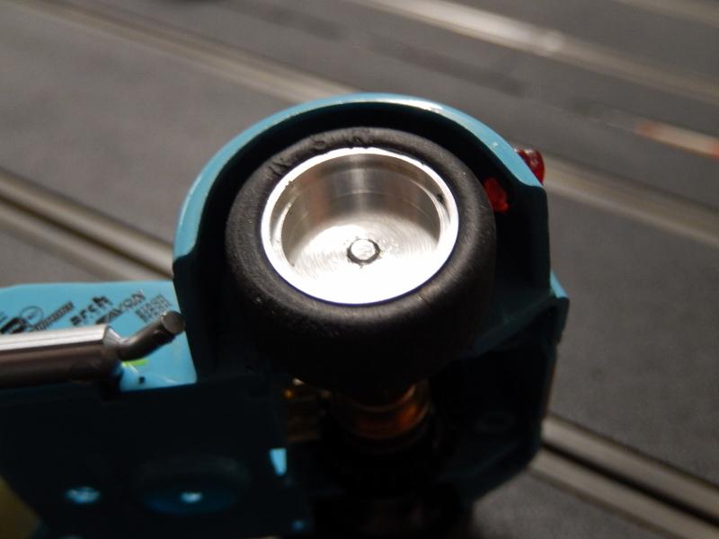

Le montage du train arrière en slot it
Jantes made in Brifou

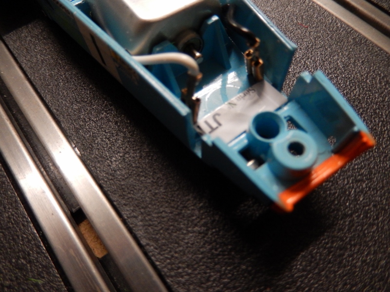

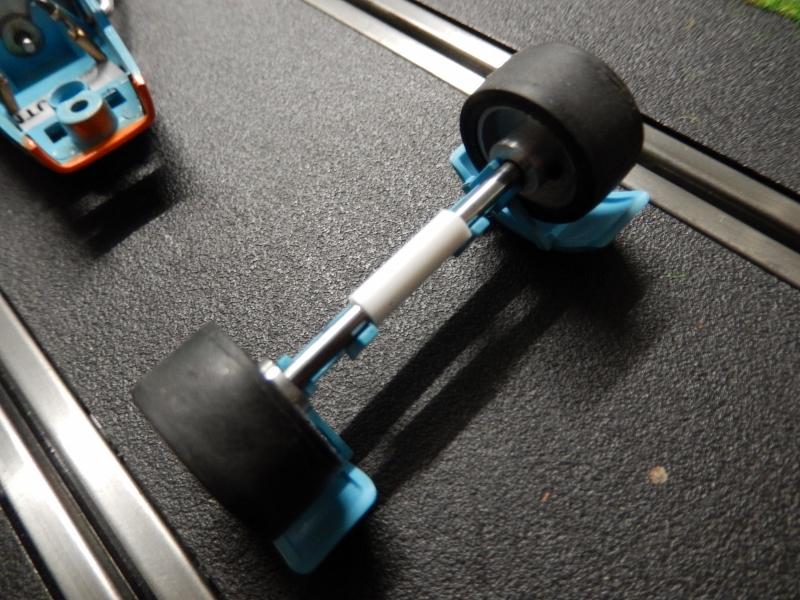

Axe avant relevé avec un bout de carte plastic style carte de fidélité et calé en débattement latéral
avec un morceau de bâton de sucette, la partie inférieur faisant office de support des suspensions avant n'a pas été remise.
Je pense maintenant à la modif du guide mais pas facile, dans un premier temps changer les tresses par des plus fines, pour le guide à ressort

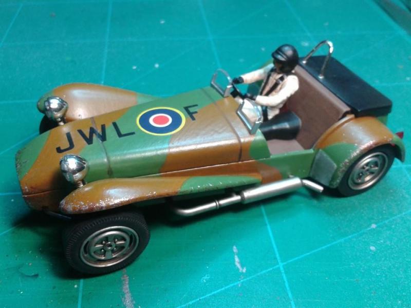

C'est pas du bidouillage. Mais je ne résiste pas à vous montrer une peinture perso que m'a fais un pote.
