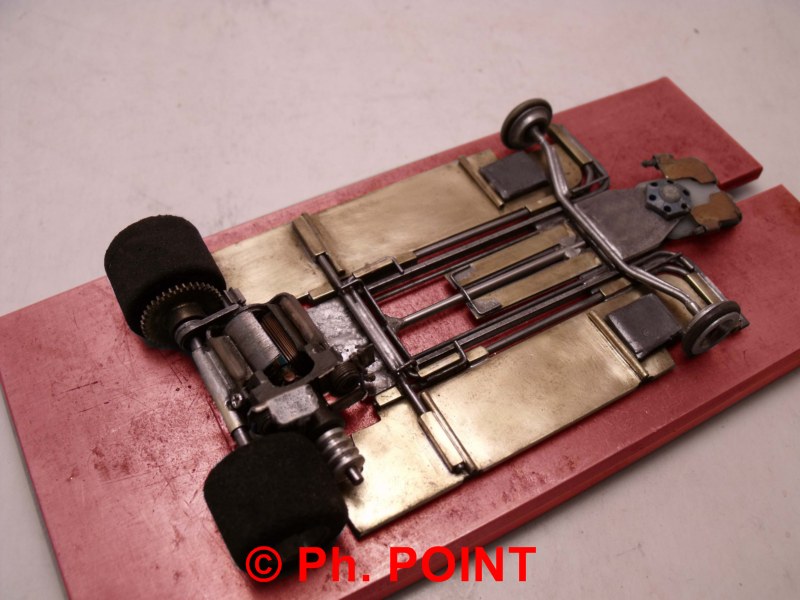

Elles se montent sur ce genre de châssis, bien loin des plastiques :
L'ensemble donnant ceci par exemple, photo empruntée au site de la BSCRA :
