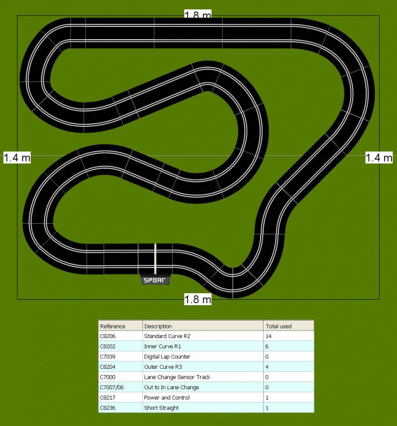

Difficile de faire un tracé varié ton plateau étant petit pour le 1/32, voici un exemple sans passage de pont en 180 x 140 :
julio04
Date du message : vendredi 12 avril 2013 à 09h33
Merci, c'est déjà bien sympa comme tracé. l'actuelle ressemble un peut a ça mais en moins varié et beaucoup plus symétrique.
Je garde le tiens, merci a toi.
Pour le pont j ai essayé mais le problème comme tu le dit est mon manque de place du coup c'est difficile d avoir une pente assez progressive ou les voitures ne touchent pas le rail et/ou de déslot pas.

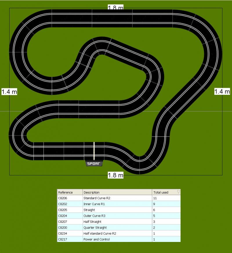

Il était tard et j'ai fait le premier tracé très vite et là je m'aperçois que les R1 cassent assez mal les courbes de gauche ce qui entrainent un manque de fluidité de ces virages ...
Je te propose donc un second tracé dans le même esprit avec des courbes plus homogènes et un virage de départ très fermé mais qui a une sortie permettant une accélération plus franche pour une petite ligne droite :
Il y a plus de R1 mais je pense qu'il sera impossible de s'en passer sur cette petite superficie ...
Tu peux placer un compte-tours juste après la Power Base à la place d'un des rails demi-droit.
Par contre si tu veux mettre des bordures aux virages il faudra élargir un peu ton plateau car là on est à la limite de ce que tu as fixé, sinon tu devras utiliser des barrières simples sans bordures.
julio04
Date du message : vendredi 12 avril 2013 à 15h42
Génial merci. Oui je vais investir dans des R1 pour la taille du plateau de 185 x 140. il est "si petit" car par manquant de place chez moi pour du fixe je me suis fait un plateau qui va sous le lit ...
tiloup40
Date du message : vendredi 12 avril 2013 à 15h56
Tu n'es donc pas bloqué par des murs, avec un peu de chance tu peux rajouter quelques centimètres sur la largeur pour les bordures des virages, celles de chez Scalex font 6 cm de large mais tu peux aussi t'en fabriquer toi-même de 1 ou 2 cm ...
julio04
Date du message : vendredi 12 avril 2013 à 16h23
Oui c'est pas un soucis d'autant que tu est parti sur 180 au lieu de 185.
J'aime beaucoup la partie centrale haute du tracé avec le gauche R1 sur cette grande parabolique !

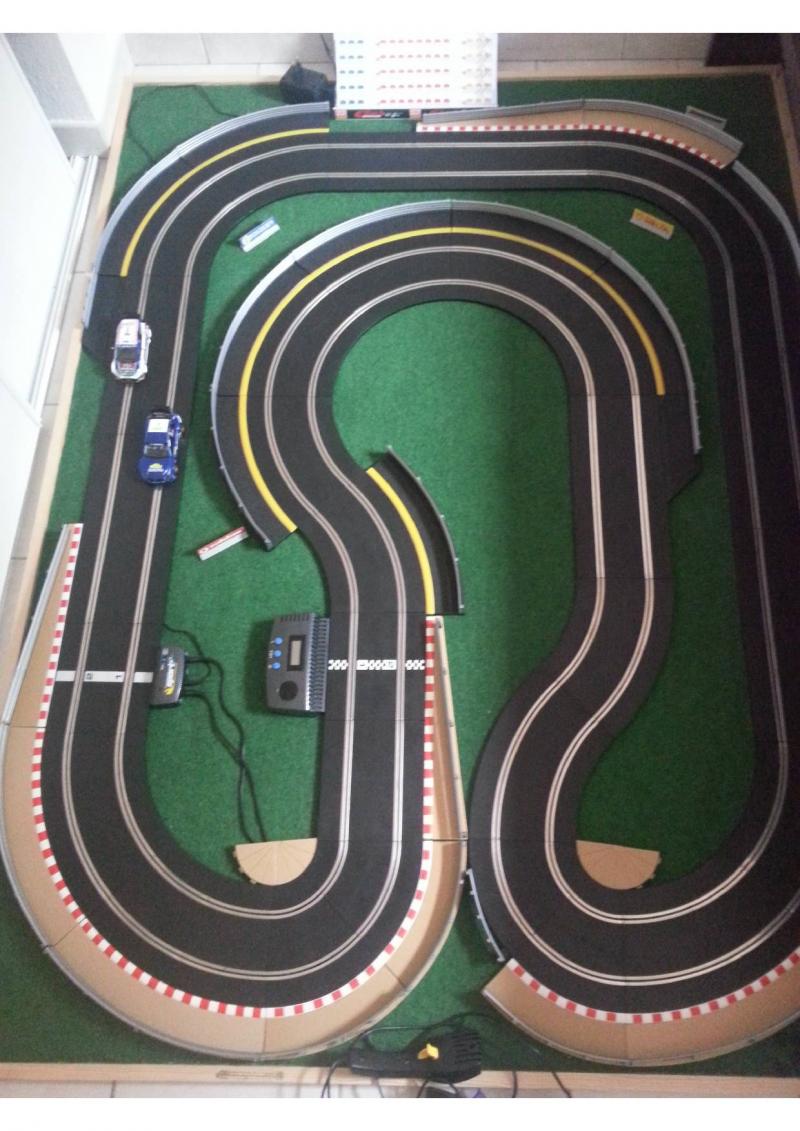

julio04
Date du message : mardi 23 avril 2013 à 17h54
Voila ce que j'ai fait ce week end en attendant d'avoir plus de R1
