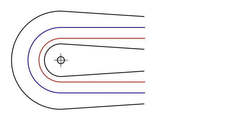

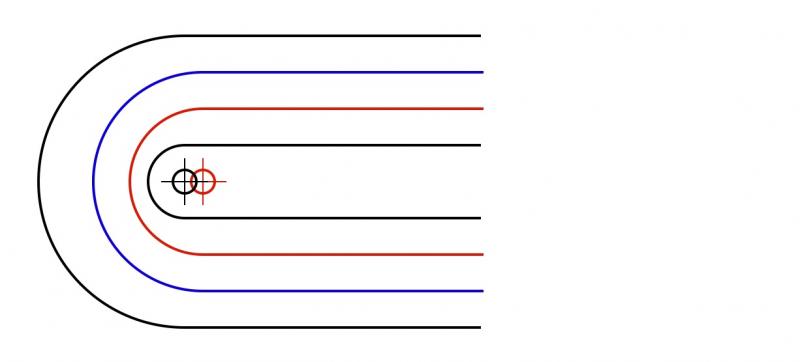

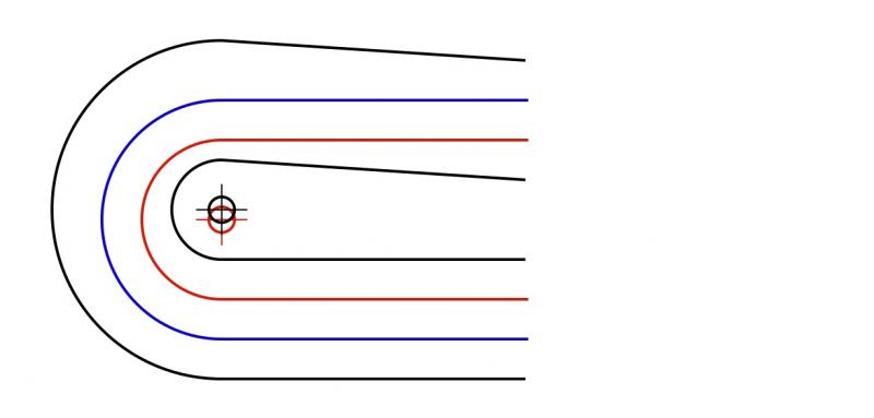

Sur l'idée générale je suis du même avis que VO2max sur ma piste actuel j'ai mis 13 cm pour les bords de pistes et c'est encore un peu juste pour l'audi R8 slot it(en plus c'est l'aileron qui forte heureusement que c'est du solide )pour moi je pense qu'il faut prévoir 15 cm
Pour le tracé de virage je t'ai fais 3 exemples pour illustrer quelques possibilités aussi nombreuses que variées selon la piste que tu veux faire:
 Pou le rayon pas moins de 10 cm à par peux être pour une piste rallye et encore...... ce n'est que mon avis bien sur
Pour revenir au tracé tu aussi commencer par faire le dessin de ta piste et ensuite faire les slots pour qu'ils viennent à la corde et pas forcément avec un compas tu peux aussi utiliser un grand réglet au une baguette souple pour faire des courbes progressives Voilà j'espère t'avoir aidé un peu, bon courage pour la suite, une fois lancé se n'est que du bonneur  Auteur Message dbr9 Sloteur Fou

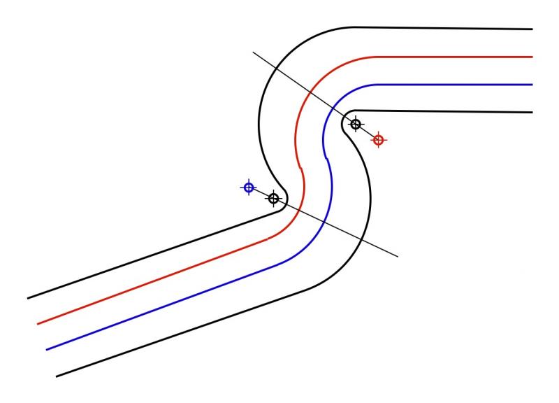

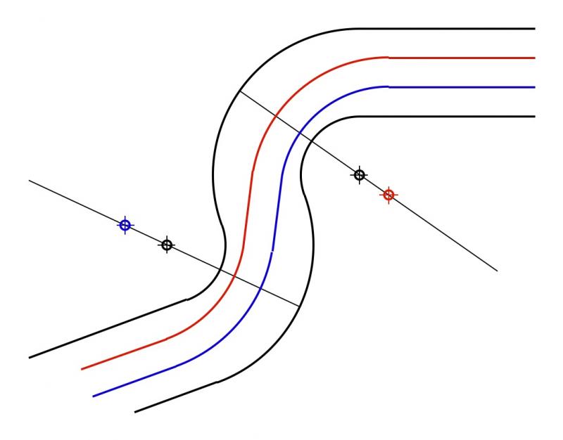

là ou ça ce complique un peu c'est sur une chicane en S dont le virage d'entrée fait env 110° pour enchainer sur un 90° opposé grand adepte du "do it yourself" Auteur Message dbr9 Sloteur Fou

| dbr9 a écrit : | là ou ça ce complique un peu c'est sur une chicane en S dont le virage d'entrée fait env 110° pour enchainer sur un 90° opposé
Voilà un exemples avec les rayons inter. des slots de 20 cm et les angles que tu donnes :
Un autre les mêmes rayons mais sur les cotés de la piste:
Pour le deuxième exemple il me semble qu'il faudrait utiliser une baguette comme je disais dans le post plus haut pour éviter la petite ligne droite au milieu de la chicane Auteur Message jm2Rn Lord of the ring

super bouvier, t'as exactement reproduit ce à quoi je pensait et l'illustration confirme aussi qu'il faut bien déporter l'axe du slot par rapport à la médiatrice de l'angle de la courbe et de son axe. dis moi! qu'utilises tu comme logiciel pour faire de beaux tracés comme ça??? grand adepte du "do it yourself" Auteur Message dbr9 Sloteur Fou

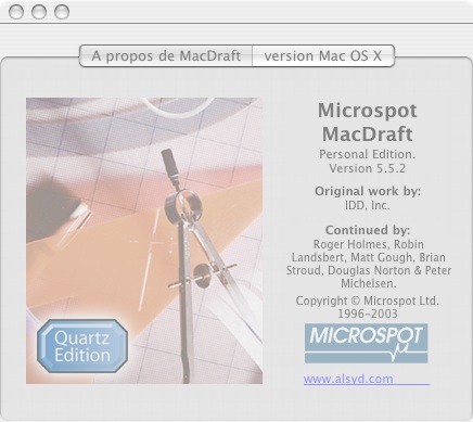

| dbr9 a écrit : | | dis moi! qu'utilises tu comme logiciel pour faire de beaux tracés comme ça???
c'est sa:
En tout cas je suis content si j'ai pu t'aider  Auteur Message dbr9 Sloteur Fou

salut, merci pour le tuyau, je vais voir s'il y à moyen de le trouver en telechargement et en version PC grand adepte du "do it yourself"
