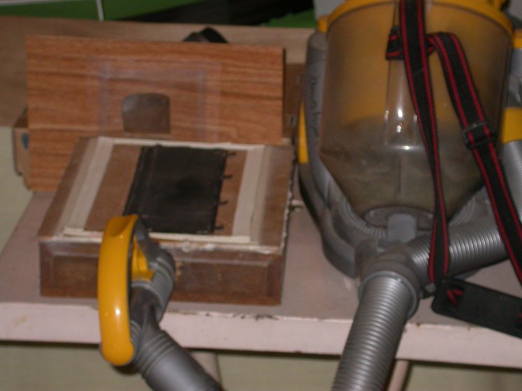

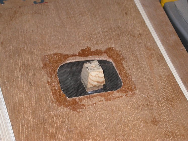

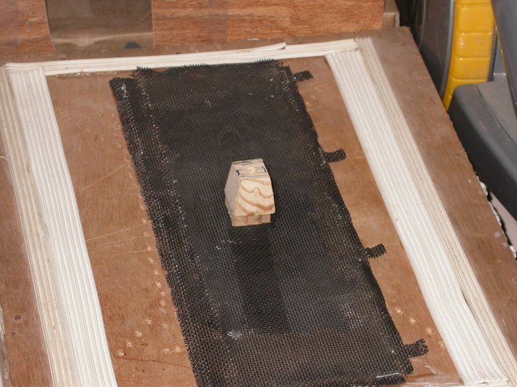

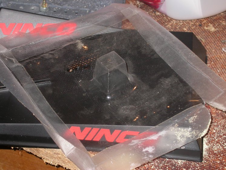

comme zen 33 , thermoformage, soit tu fais un master de tes vitrages en bois ou en plastiline qu tu met au congèle un moment pour que ta plastiline soit bien dure, un cadre sur lequel tu agraffe ton morceau de lexan , un décapeur thermique ou mieux tu passe ton cadre avec le lexan au four famillial temp max 180° , et l'idéal et de se fabriquer une boite équiper d' grillage fin le tout relier à ton aspirateurs .
quelques photos pour illustrer ce que je viens de dire :
laboite à vide:
le master en bois
sluuuuuuuuuuuurppppppp:
résultat:

gandalf a écrit :sluuuuuuuuuuuurppppppp:
d'accord, mais çà ne ressemble pas du tout à un parebrise ![]()
