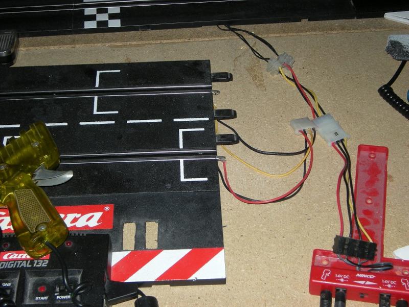

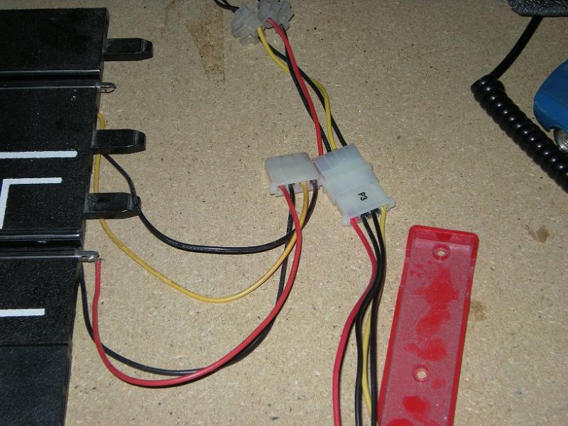

salut
moi j ai fait comme cela

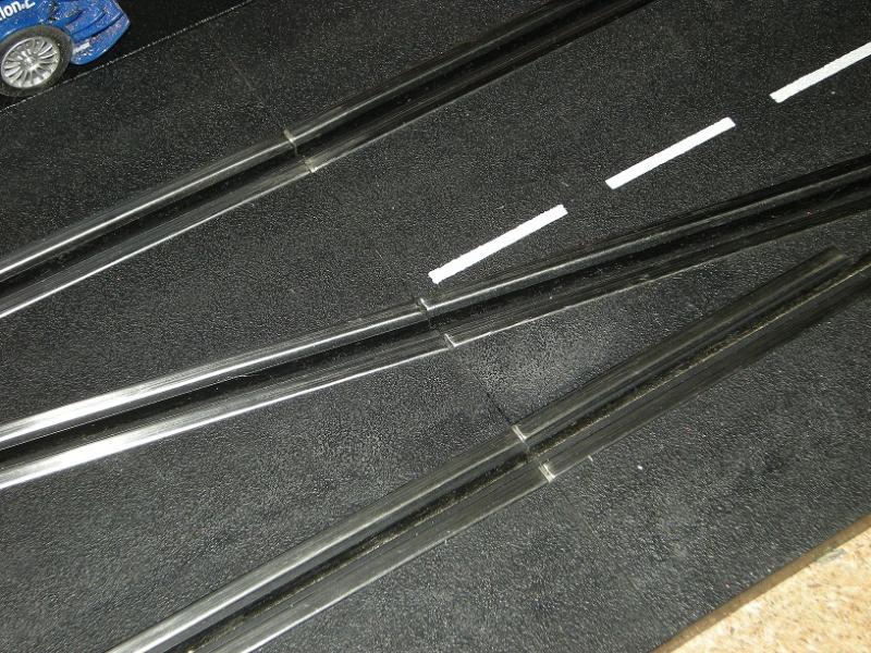

et tu enlevé le clip entre cette voie celle du centre pour tous les changement de voie
rien d autre
je roule comme cela avec les deux système sans problème depuis plus d un ans
bien sur faut pas brancher les deux en même temps

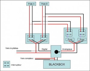

Salut
Voilà le plan pour réaliser le branchement, si tu le suis, il n'y a pas de problème, çà marche impec !
Le site ou tu pourra trouver les infos pour le montage : http://www.slotracing28.info/category/002-bricolage/alimentation
Bonne bidouille !

perso je me suis pas pris la tète avec plein de branchement
ma piste carrera d132 a une alim de 18 v donc je me suis dit que du 14 de chez ninco cela ne risquai rein pour les changement de voie carrera
sa fait plus d un ans et pas de problème

TILOUP a écrit :Salut
Bonne bidouille !
Par contre n'oublie pas de programmer tes puces en voie 1 et voie 2 avant les essais,car autrement cela ne marcheras pas

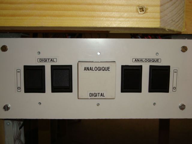

Voici la platine de bascule analogique digital que j'ai réalisé.
