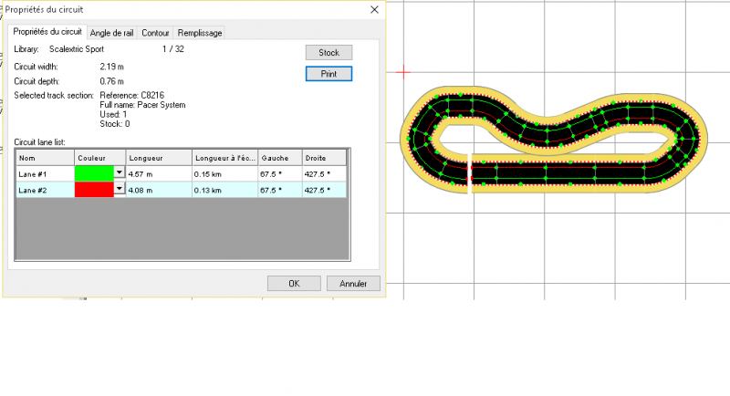

Le_BN

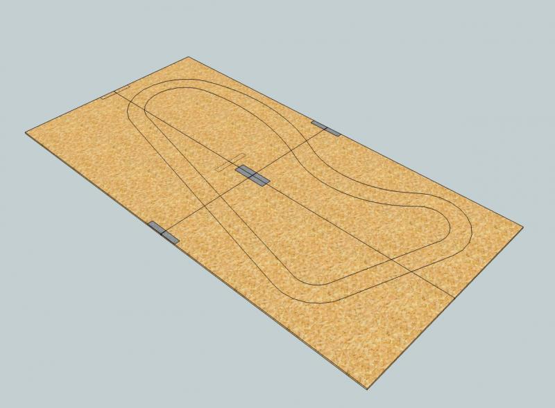

Date du message : samedi 29 août 2015 à 13h18
Voila un exemple possible
Message modifié le samedi 29 août 2015 à 13h18 par Le_BN

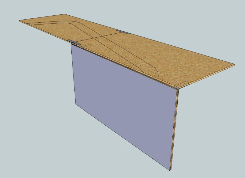

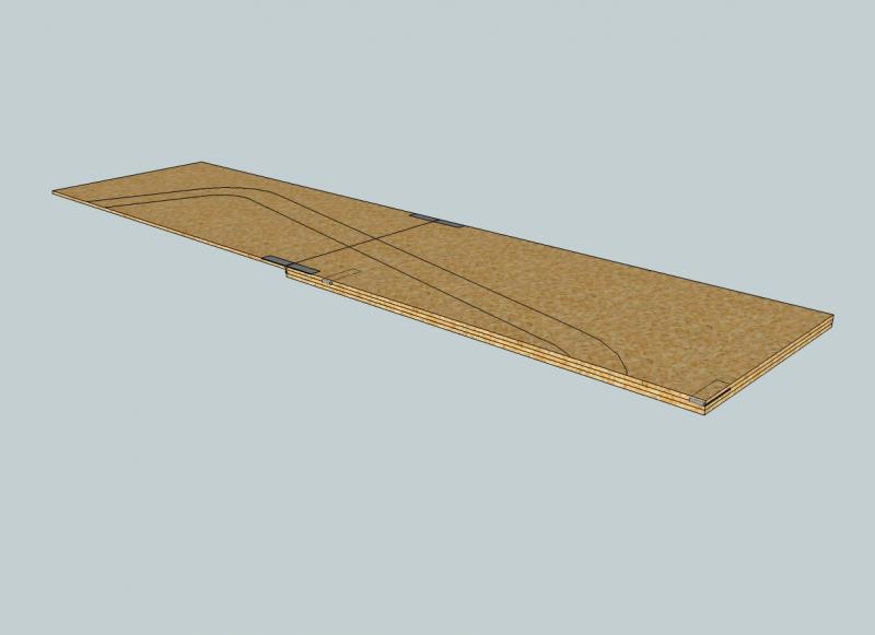

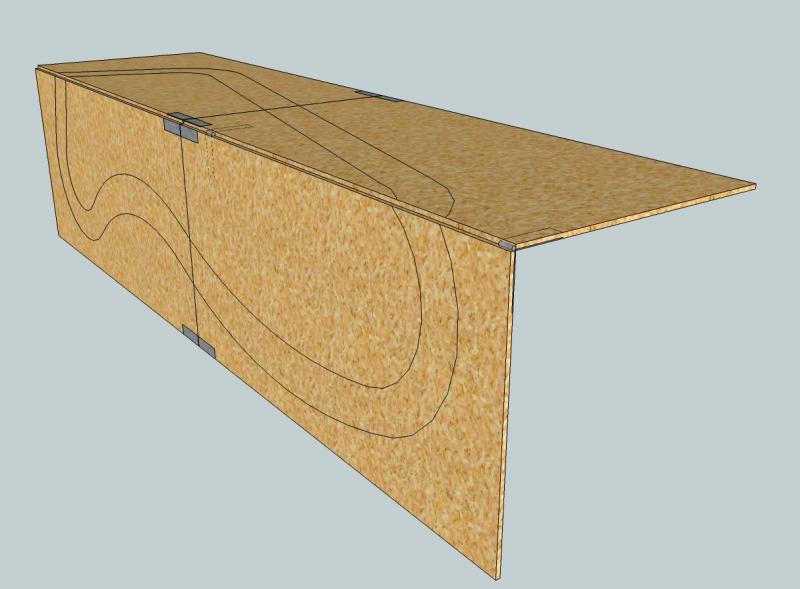

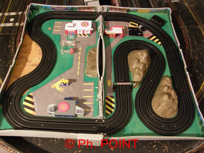

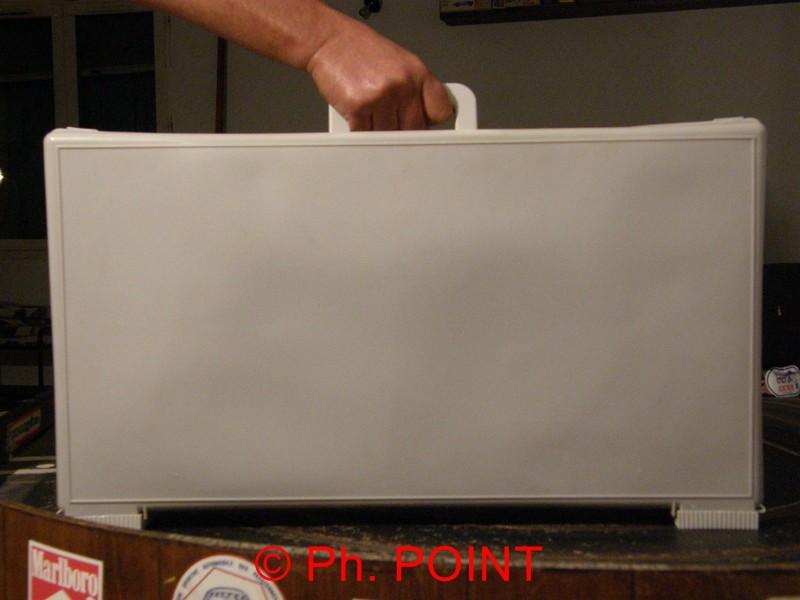

Date du message : dimanche 30 août 2015 à 01h14
Autaquet
Date du message : dimanche 30 août 2015 à 14h49
Joli pliage mais exploitable pour une piste bois?
J ai ajouté un rctangle de 110x50cm , du coup ça fait un L de 200x 120cm au Max de la largeur.
Ca devrait être mieux pour poser une belle courbe.
Phil

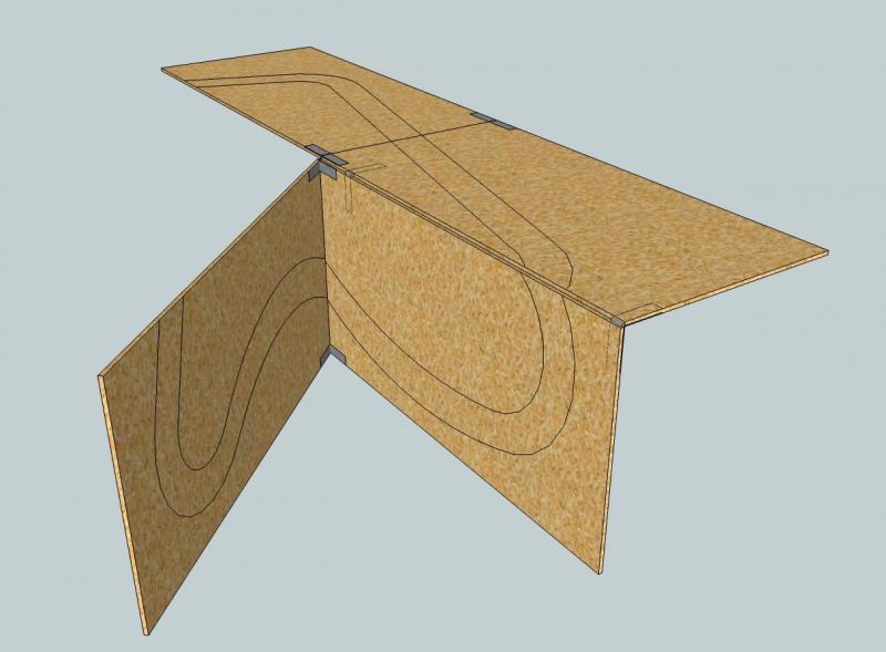

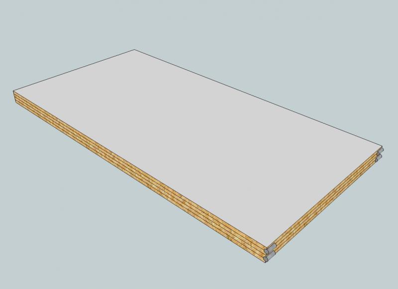

Date du message : dimanche 30 août 2015 à 16h20
J'ai ça aussi, on peut bien sûr aussi plier dans l'autre sens...
Autaquet

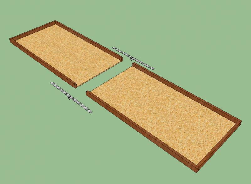

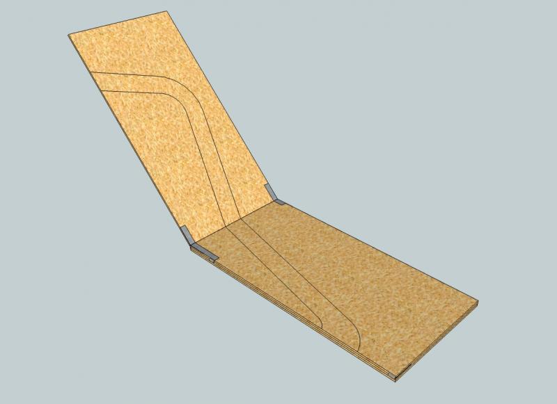

Date du message : jeudi 3 septembre 2015 à 08h15
Ca c est valable pour une piste bois, mais comment raccorder les rails plastiques au niveau du pliage?
Effectivement je pourrais rajouter 1 mètre e longueur avec ca...
Phil
Date du message : jeudi 3 septembre 2015 à 09h25
Ca c'est facile.
Tu assembles les panneaux avec les charnières de sorte que rien ne bouge.
Tu fixes tes rails sur les panneaux correctement dessus des 2 côtés de la ligne de pliage.
Un coup de scie à métaux bien propre sur les éléments de piste qui traversent et ça retombe en face à chaque ouverture.
