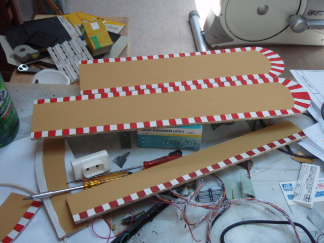

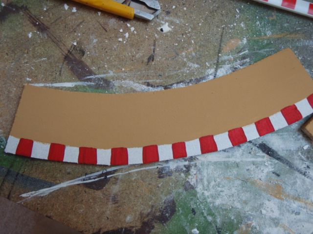

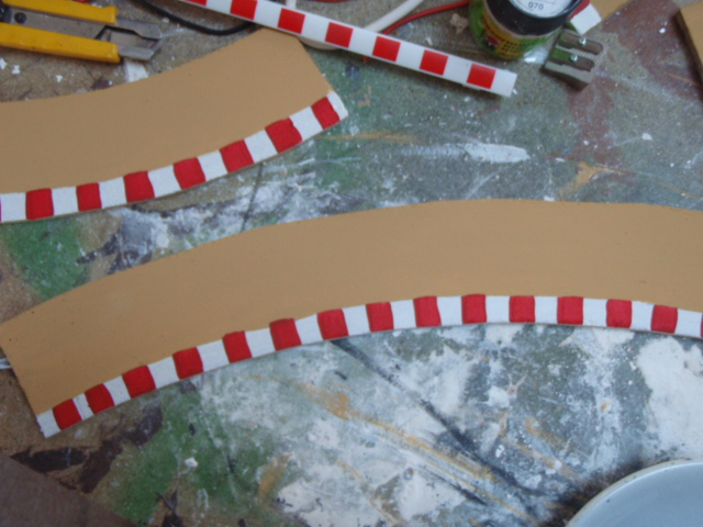

Des photos de mes bordures en mdf et peintes.
Voilà, il faut environ une semaine pour les faire, je n'ai pas toujours le temps et il faut que la peinture séche. Il y a une vie après le Carrera, une piste Sillage Racing

Merci pour les photos ! Tu as fait les découpes à la scie sauteuse ?

Oui tout à fait, lame fine permettant de faire des courbes sans trop de soucis. Il faut juste y aller doucement et prendre son temps, surtout pour la partie allant contre le rail. Il y a une vie après le Carrera, une piste Sillage Racing
