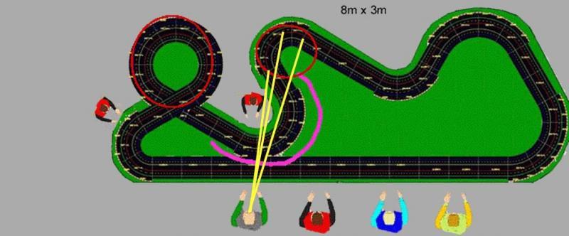

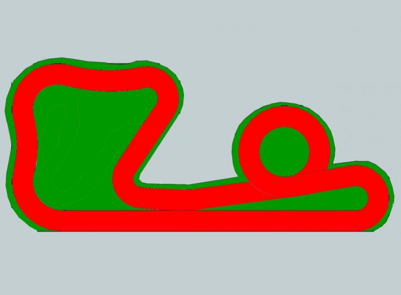

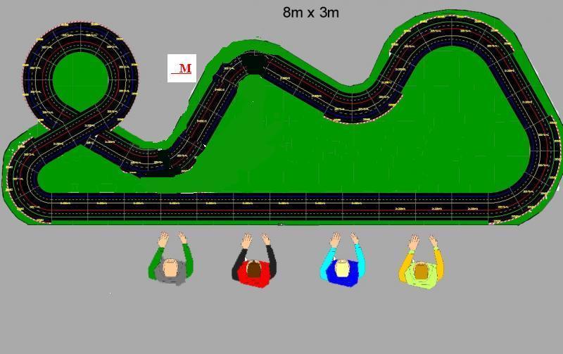

ou cette mod (pas très belle faite avec paint )qui permet que le Marshall (M) ne gène pas , et en + sa rappellera quelque souvenir a Pépé+
Message modifié le mardi 13 mai 2014 à 19h55 par zen33
Date du message : mardi 13 mai 2014 à 20h36
Oui Chris, merci.
Ce sont exactement les modifications que j'ai suggérées mais je reste persuadé que le commissaire de piste ne gène pas...

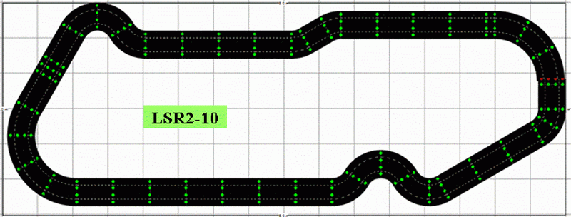

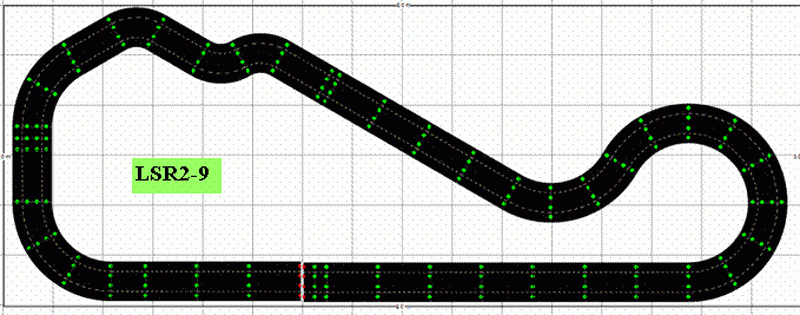

Effectivement, la visibilité est améliorée, mais le problème subsiste au niveau du pont (même s'il faut bien reconnaître que la courbe est parfaitement régulière, donc pas trop propice aux sorties de piste)

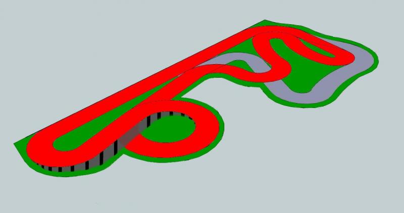

Ci-dessous, quelques esquisses supplémentaires
(Je suis en train de devenir un pro "es" U.R.3.0 !)
Celui-ci est très rapide, avec des courbes régulières.Développé d'environ 18 mètres. Pour amateurs de vitesse pure !
Celui-là, rapide également, comporte néanmoins un virage serré suivi d'un "PIF-PAF" (ou inversement selon le sens de rotation). Il a un développé d'environ 18 mètres.
Enfin cette version (développé idem les 2 précédents) qui privilégie plus le côté très (trop ??) technique que la vitesse. Exit la méga-ligne droite au bénéfice de courbes irrégulières (coucou Hubert !), chicane, etc.
Voilà le résultats de mes dernières élucubrations.
J'ai chaque fois essayé de prendre en compte les problèmes de ramassage/visibilité :PAS EVIDENT !
Je me rends compte que le tracé d'un circuit oblige à intégrer beaucoup de paramètres pour être le plus abouti ou plaisant possible...
Encore un grand à tous ceux qui consacrent de leur temps à notre projet.

si tu a lu se que j'ai mis le Marshall ne gêne pas il dois se placer au niveau de la lettre M
on a sur la piste club en bois et 8 voies la même configuration et on na pas de problème avec des voitures qui mette moins de 4 secondes pour faire un tour de 27 m

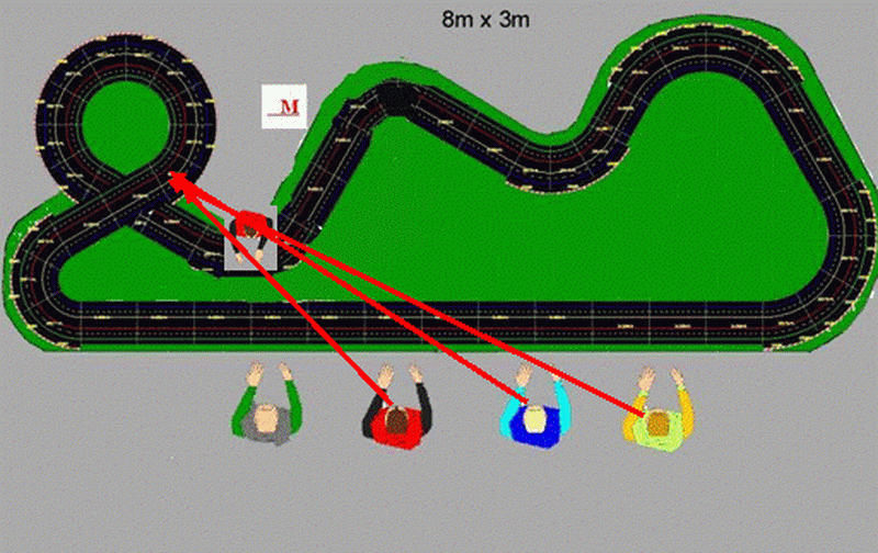

PINUEXPRESS
Date du message : mercredi 14 mai 2014 à 18h01
J'ai lu attentivement ton message et j'avais bien compris la position du Marshal.
Mais sur mon croquis, j'ai placé celui-ci en train de ramasser une voiture qui s'est "vautrée" dans le virage du bas.
C'est là et seulement là que subsisterait un problème de visibilité (flèches rouges)
.....Ou alors, j'ai pas bien compris.....
Date du message : mercredi 14 mai 2014 à 18h08
PINUEXPRESS a écrit :
Je ne pense pas qu'il y ait de problème de visibilité, surtout si le circuit est placé plus bas que l'actuel.
Date du message : mercredi 14 mai 2014 à 22h27
De toutes façon ce marshal au centre n'a aucune raison de se vautrer sur la piste à la sortie de l'escargot en haut.
C'est le marshall à l'extérieur qui est chargé de ce problème, soyons réaliste...
Pour finir, après vous ferez ce que vous voudrez....
Si vous ne voulez aucun ennui de marshall et de visibilité, vous faites un oval et on en parle plus

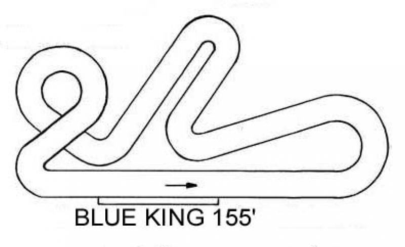

Sinon mon tracé est inspiré d'une Blue King. Ce type de tracé a prédominé dès la fin des 60's et ce n'est pas sans raison :
- Visibilité pour les pilotes,
- Équilibre de longueur de voies grâce à l'escargot,
- Escargot justement, une figure de courbe très particulière au slot dont on ne peut pas se passer, trop long a expliquer ici,
- Facilité de ramassage,
- Tracé rapide sans piège particulier,
- Facile à apprendre y compris pour les débutants,
- Sélective malgré sa simplicité.
Ce tracé est devenu international à un tel point que tous les pays organisant des courses de niveau international en possède une. Ceci offre la possibilité de pouvoir tenter un record du monde au tour à n'importe quel endroit de la planète. Tout ceci n'est donc pas sans raison.
La piste de Bordeaux dont nous parle zen33 en est une inspiration en plus petit.
Donc rien n'interdit de s'en inspirer...
Si ça vous dit voici le tracé d'origine mais qui ne rentre pas dans votre local, comme c'est souvent le cas

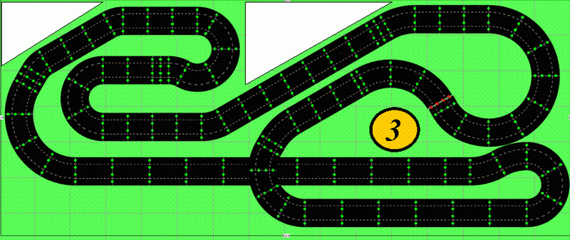

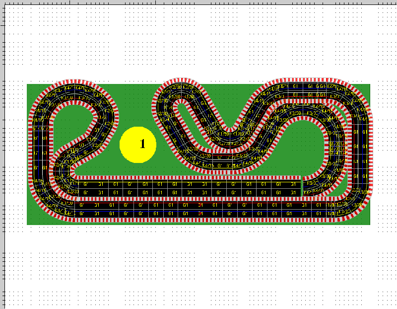

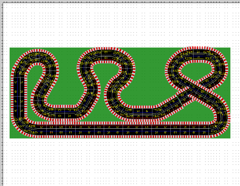

Pour info : Plateau de 8.00 m x 3.30 m- 4 pistes Carrera- Souhait d'un tracé fluide, rapide mais également technique par endroits (pour ne pas nous ennuyer !)
Les pilotes ne doivent aucunement avoir la possibilité de pouvoir ramasser leur voiture.
Ils seront placés en bas, par rapport aux photos ci-dessous :
Merci par avance à ceux qui voudront bien nous aider !
Message modifié le mardi 22 juillet 2014 à 20h58 par PINUEXPRESS

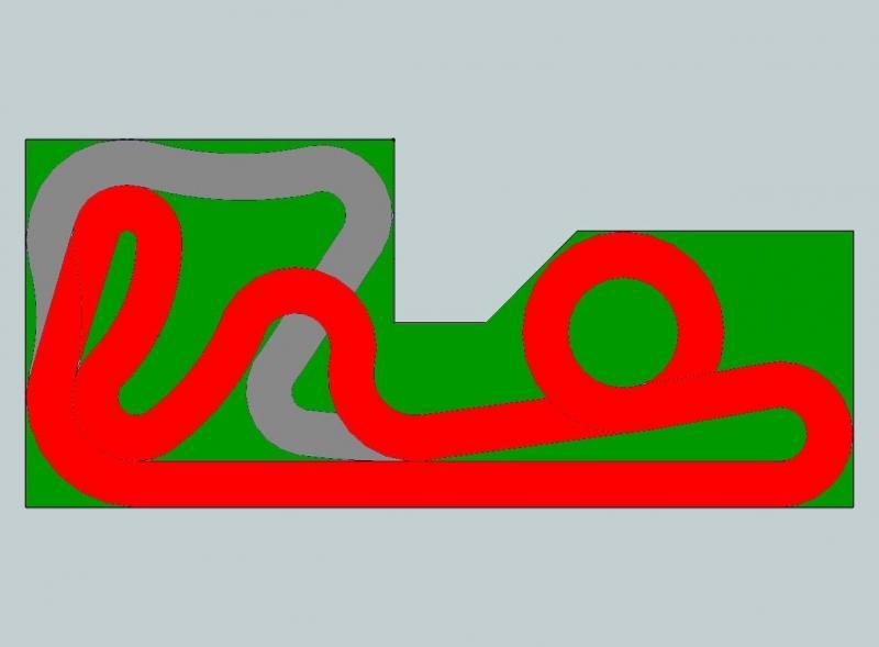

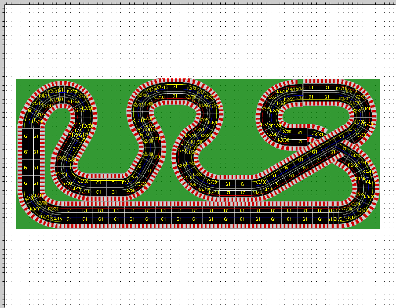

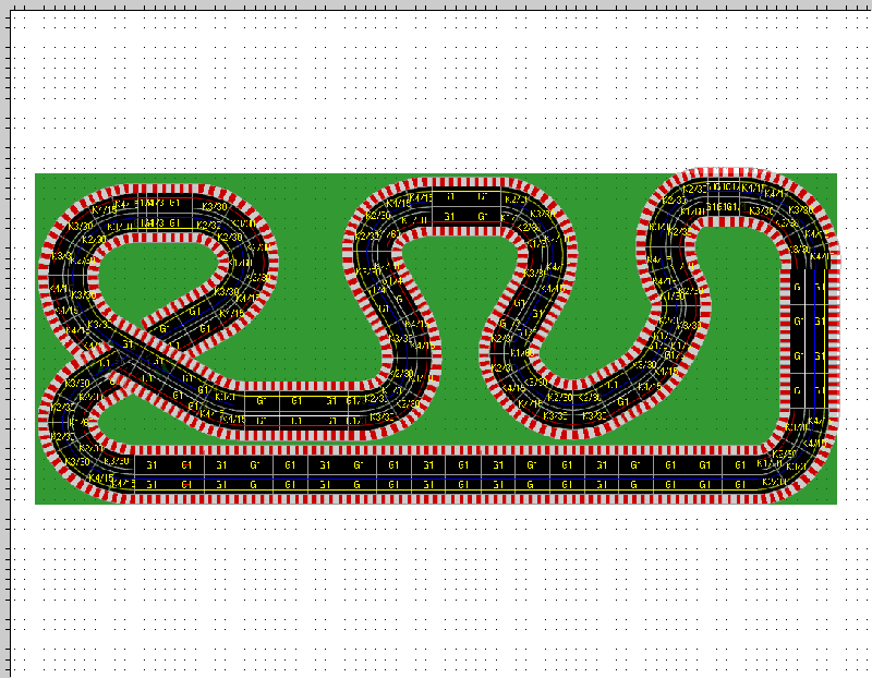

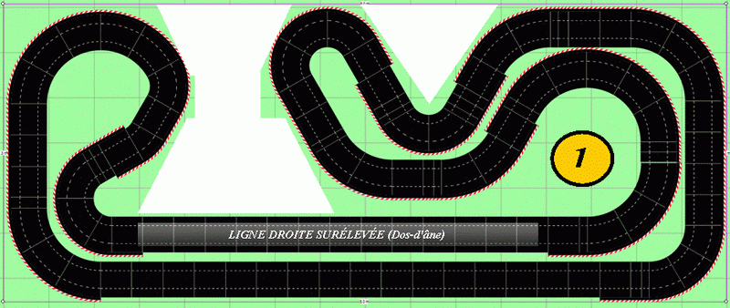

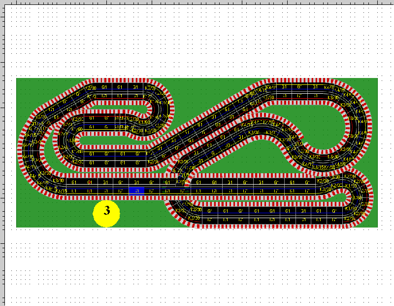

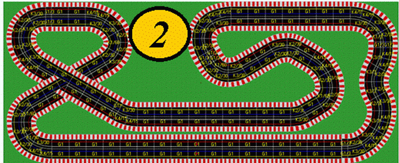

Date du message : mercredi 23 juillet 2014 à 08h35
pour pouvoir comparer les 3 tracés qui ont étaient faits avec 2 logiciels différents, UR30 et Tracker 2000.
Je mets tous les tracés réalisés avec le même logiciel, car je trouve qu'il y a des différences significatives de rendus.
Je ne comprends pas de telles différences
Message modifié le mercredi 23 juillet 2014 à 08h43 par cousinhub88
PINUEXPRESS
Date du message : mercredi 23 juillet 2014 à 09h18
J'ai oublié de préciser :
Tracé 1 : Pistes non équilibrées ( de 33.50 à 35.20 m)
Tracé 2 : Inconnu pour moi mais Cousinhub va nous le donner !
Tracé 3 : Pistes équilibrées (4 x 32 m)
Date du message : mercredi 23 juillet 2014 à 09h31
Tracé 2 : 29,52 m équilibrées.
Message modifié le mercredi 23 juillet 2014 à 09h33 par cousinhub88

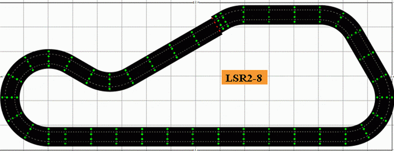

Date du message : mercredi 23 juillet 2014 à 10h07
Un tracé que je trouve sympa, mais qui pose problème à certains à cause de la boucle centrale.
28,57 m équilibrées.

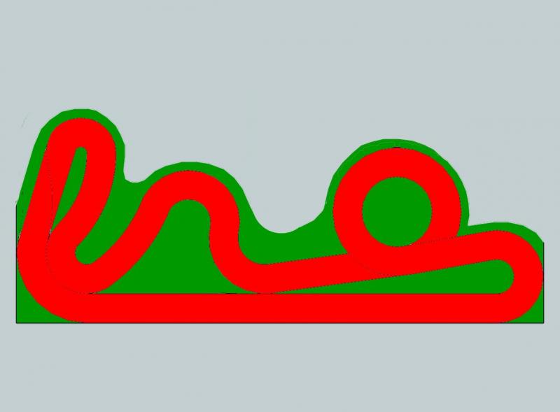

2 tracés avec la boucle sur la droite.
Date du message : mercredi 23 juillet 2014 à 17h40
Sortis des archives ces tracés avec une base commune sont à l'origine prévus pour une piste bois.
La partie de droite était commune et les 2 tracés de gauche étaient équipées d'aiguilles à tiroir pour bénéficier de 2 pistes différentes dans le même espace (plan 3).
Mais adaptables facilement au Carrera.
Si ces idées peuvent aider...

Date du message : mercredi 23 juillet 2014 à 21h21
Ces tracés me paraissent plutôt sympathiques, alliant à la fois vitesse et technicité. De plus - et surtout -ils ne posent quasiment aucun problème de ramassage.
Merci à PP+ pour sa contribution toujours sans faille.
