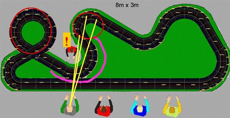

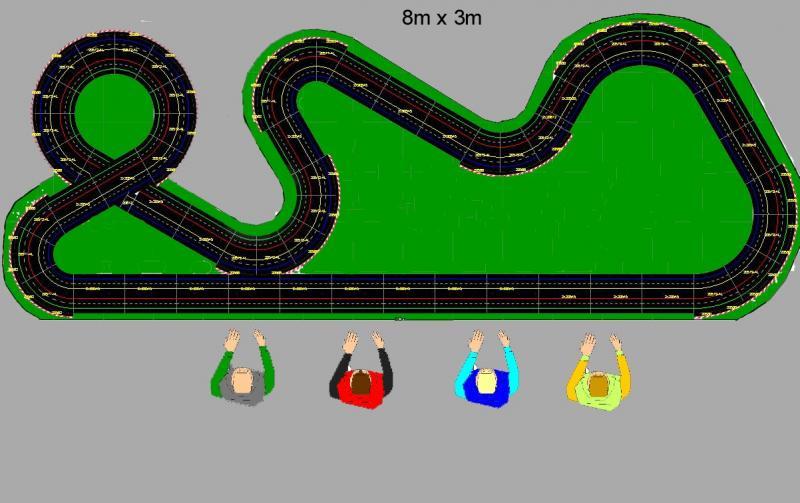

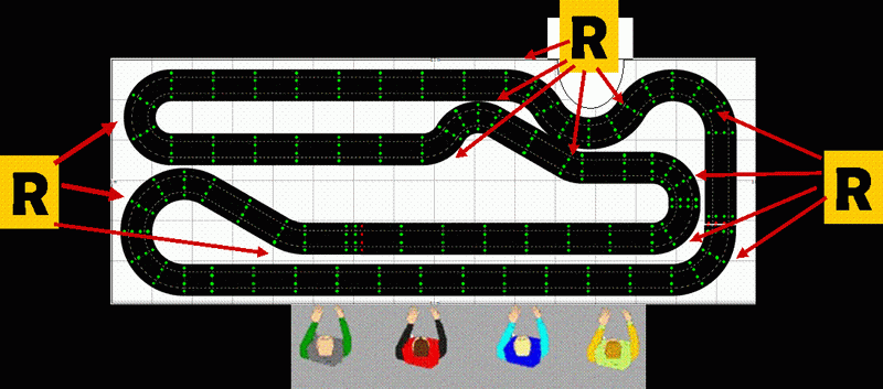

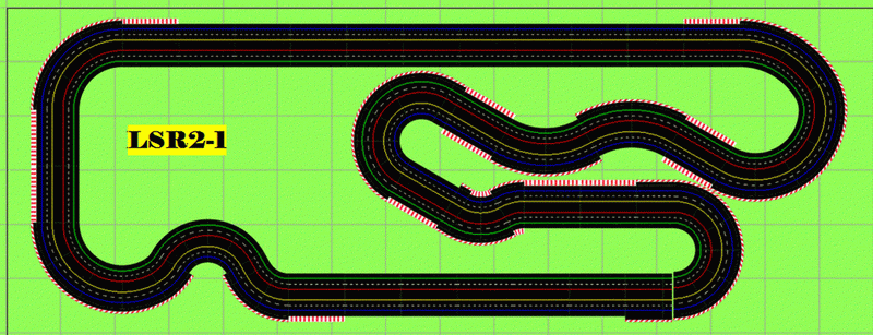

PINUEXPRESS a écrit :
Bon, Il semble que la version 3 fasse l'unanimité.
J'ai retravaillé le tracé en essayant de tenir compte de vos conseils et remarques.
Tiloup : On prévoit de placer le circuit suffisamment bas pour que les ramasseurs soient assis, alors que les pilotes seront debout.
Folgaz : Les courbes sont volontairement régulières pour favoriser la vitesse.
Là tu me fais plaisir, c'est bien la première fois que je lis quelque chose de censé à ce sujet et ce n'est pas faute de l'avoir répéter
Les anciennes pistes commerciales étaient toujours placées à une hauteur comprise entre 50 et 60cm.
Ces commerciaux n'étaient pas fous, un enfant qui ne voit rien n'est pas attiré par le jeu, par contre dans le cas contraire...
Autres avantages :
- Vue plongeante, meilleur contrôle pour les pilotes et surtout pas besoin de construire un truc en plus et inutile c'est à dire une estrade...
- Ramasseurs assis. C'est déjà un truc pas drôle à faire mais si en plus faut être debout et gêner encore plus la visibilité des pilotes...
- Une piste sur tréteaux est à environ 80cm du sol. C'est pile le hauteur des yeux de la plupart des enfants de moins 10 ans. En cas de sortie de piste violente merci pour leurs yeux...
- Je n'aime pas les estrades, j'ai le vertige
Les courbes à rayons variables ne sont pas opposées à la notion de vitesse dans une certaine mesure. C'est fonction des rayons utilisés. Ensuite c'est seulement la limite qui est plus difficile à trouver.
Essai 4 voies dans 8 x 3 :
