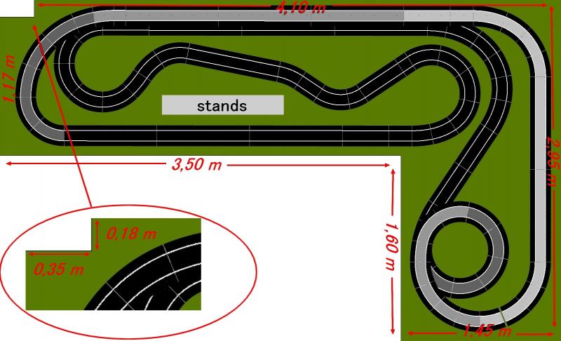

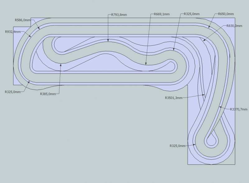

GentlemanDriver a écrit :Super boulot PP+
Est-ce qu'il sera possible de placer des stands avec pitlane figurée entre la ligne droite de départ et la partie technique ? En gros sais-tu de quelles dimensions on peut disposer ?
Pour l'escargot le proprio y tient.
Je pense que le reste lui conviendrait. C'est très proche du tracé original (sauf l'escargot) et ça se case bien dans les dimensions. Le virage de gauche en montée est très bien.
Ce soir on en discutait et peut-être que la courbe en haut à droite serait mieux plus ouverte et plus longue. Le problème étant le ramassage dans cette zone qui est éloignée de 1,50 par rapport à l'angle du bas , bord de plateau. Ca éviterait de trop sortir et permettrait un passage plus rapide. Tu en penses quoi ?

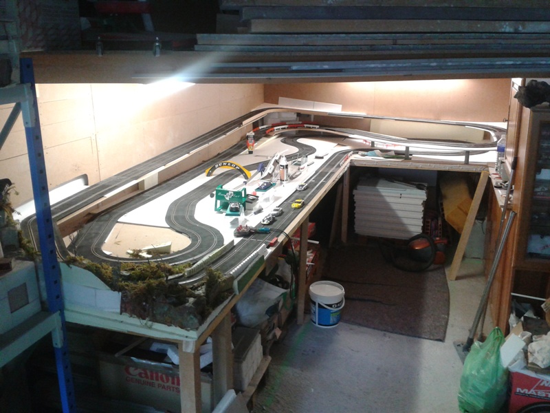

J'ai bien regardé ton plan et surtout la photo du local et j'ai retourné les 2 dans tous les sens.
J'ai obtenu un truc totalement différent, plus facile d'utilisation et surtout avec un accès presque total.

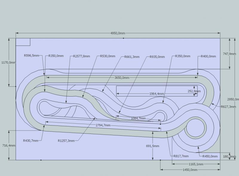

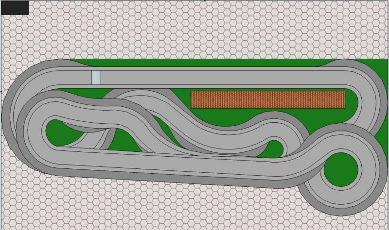

Donc, j'ai envisagé ceci.

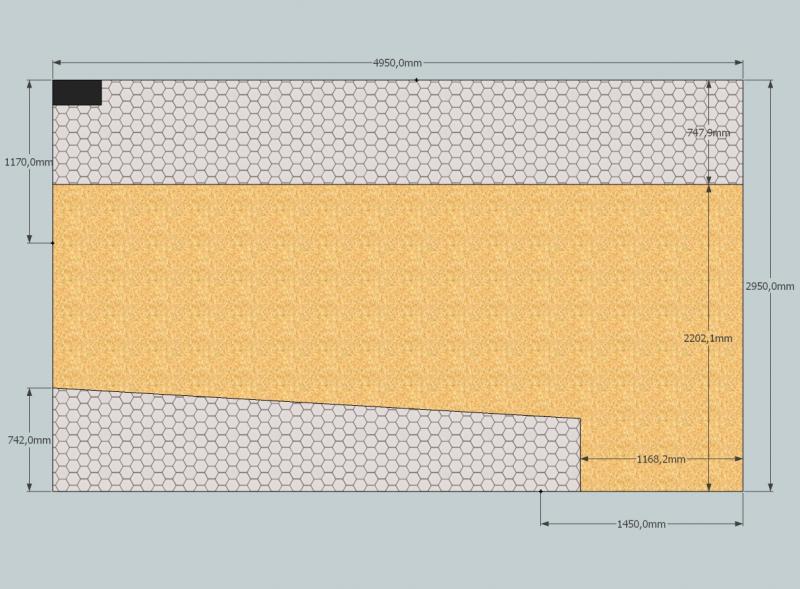

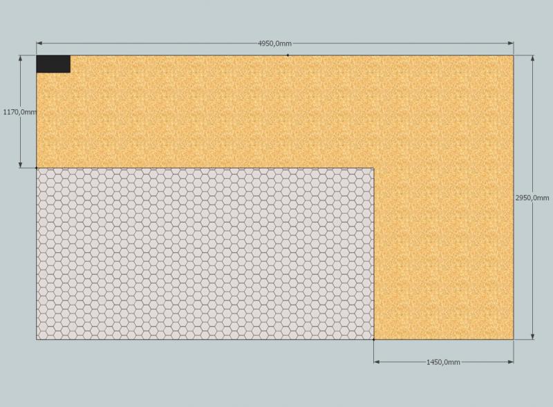

Emplacement et encombrement d'origine avec les côtes :
Légère modif

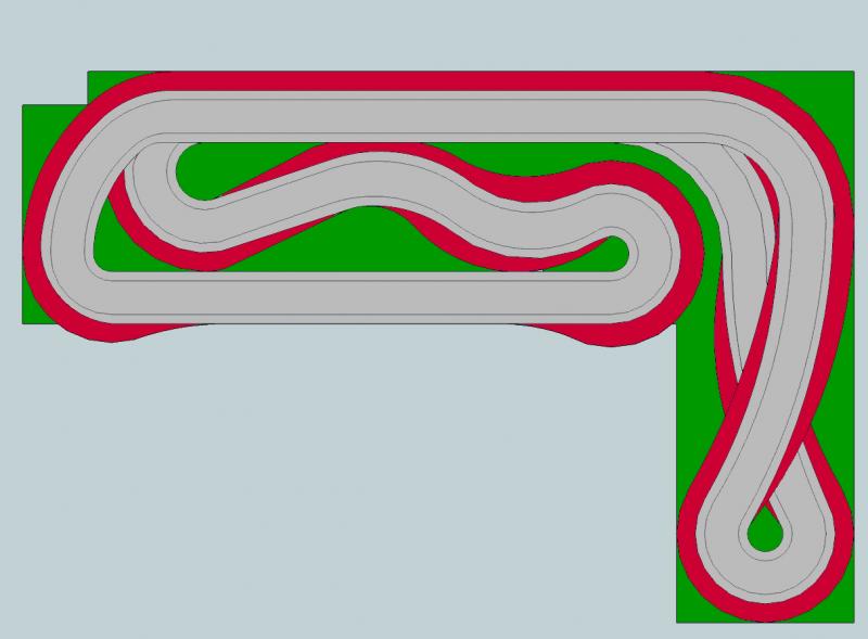

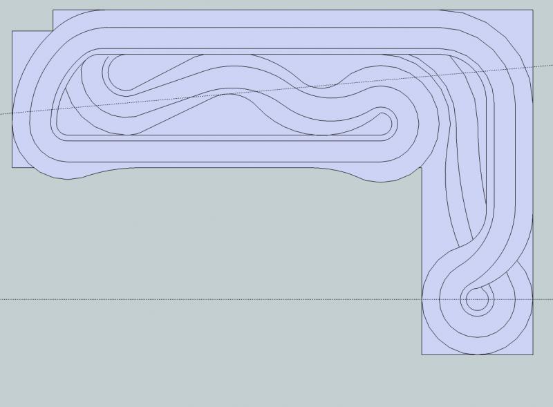

Et dessus on peut mettre quelque chose comme ça. Même chose, voie centrale non représentée, 3 voies écartement 90cm + 5cm pour la bande de roulement en gris clair, élargisseurs 10cm supplémentaires en gris foncé (total 15cm), en vert dispo pour le décor et l'emplacement des stands :

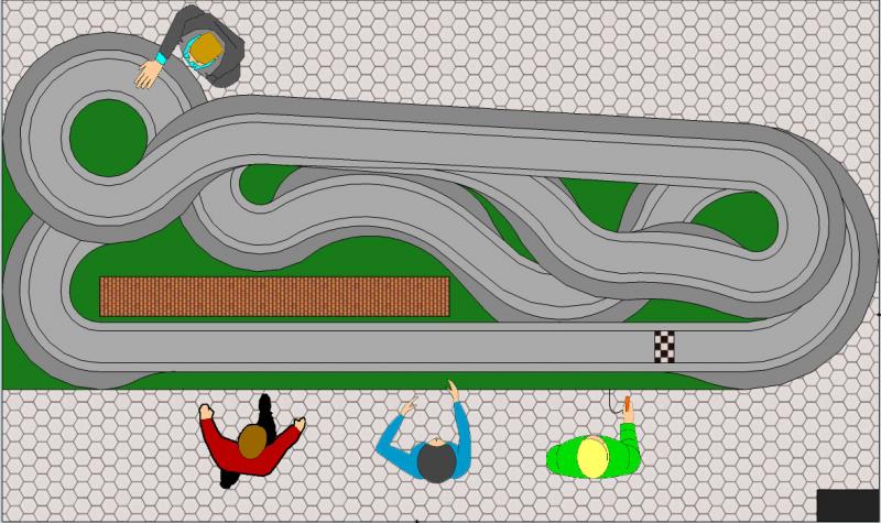

Avec toutes les côtes. On passe derrière facilement...
A noter qu'il y a une droite d'environ 1m cachée par la partie supérieure :
Et pour finir une vue coté pilote. Si la piste n'est pas trop haute 50/60cm, certains doivent même pouvoir passer derrière l'escargot en rentrant leur ventre
