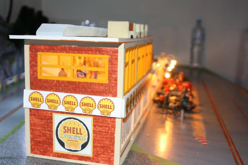

Hello,
Je peux te donner une astuce seulement si tu veux avoir en mur "en briques".
Tu traces des lignes horizontales et verticales pour simuler les briques (par exemple,des bandes de 5mm de large pour la hauteur de la brique et des traits verticaux tous les 1cm en pour la longueur de la brique)
Ensuite tu passes sur tes traits avec une lame de cutter pour couper uniquement la premiere couche de papier.
Une fois tout decoupé tu repasses sur tes decoupes avec un crayon de bois dont la pointe est "usée",de façon à ce que le papier se replie vers l'interieur de la decoupe,cela te donne ainsi du relief à ton mur.
Il ne te reste plus qu'à le peindre ,j'utilise de la peinture acrylique avec tres tres peu d'eau voire meme pas du tout et je brosse pour avoir des nuances de teintes.
Une petite photo si cela peut t'aider.

Bravo très réussi et merci pour cette astuce, c'est un peu long non ?

vraiment chouette le décor en briques....
