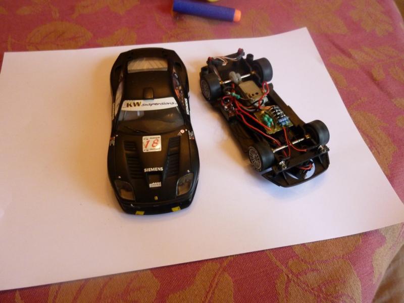

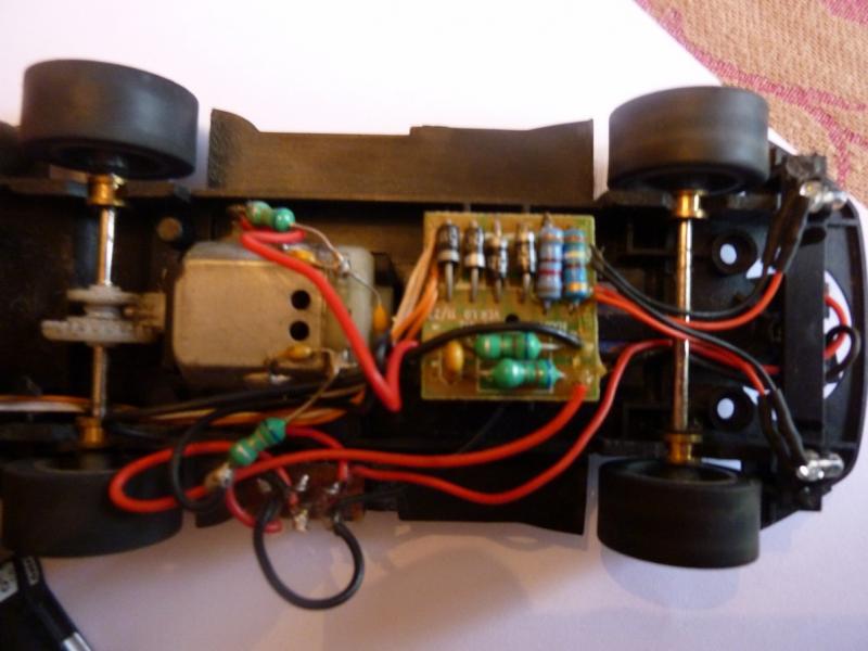

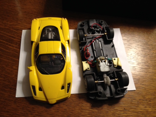

Le d132 c'est bien mais je suis un peu nostalgique de quelques une de mes voitures analogiques et je voudrais donc les digitaliser...j'ai commencé par deux scalectrix avec les puces f1 mais pour les carrera j'aurais besoin de quelques renseignements
_Voilà la première question ou plutôt demande de confirmation...
La plaque électronique que l'on voit peut être virée ainsi que "l'inter" pour l'inverseur de sens et je remplace le tout pr une puce d132?

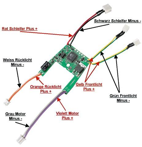

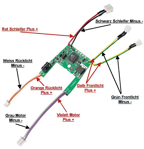

_Deuxièmement, la puce f1 ne gérant pas l'éclairage il faut que je mette(si je trouve la place et pour les deux Ferraris 575 car les Enzos n'ont pas d'éclairage) la puce ref 26732 que voici:
Se pose alors un pb de connectique ou de traduction allemande
Noir et rouge sur le guide
violet gris sur le moteur
orange et blanc pour les feux arrières mais pourquoi que deux files?
et alors pourquoi diantre deux connexions pour les feux avant??

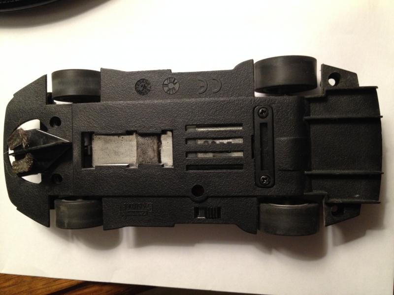

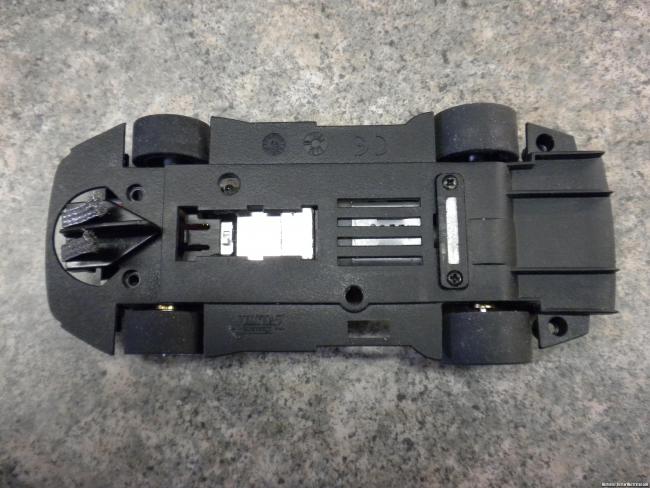

_Troisièmement et pas la moindre car toutes les voitures que je voudrais digitaliser sont comme ça, est ce que quelqu'un s'est déjà risquer à virer les aimants à glissière comme ceux là
car il y a des chances que ce soit un passage obligé pour bien positionner la diode de la puce en espérant que cela ne modifie pas trop le comportement...

Pour digitaliser en Carrera des voitures digitalisées sur une autre marque, tu dois bien sûr retirer toute l'électronique concernant la digitalisation d'origine.
Pour les fils de phares avant et arrière, comme tu peux le voir, il y a des connecteurs qui se branchent sur les connecteurs des platines d'éclairage spécifique Carrera. Donc si tu veux relier l'éclairage en place sur ta voiture à une puce carrera, tu dois virer les connecteurs, et souder sur les fils des différents Leds, en respectant la logique de câblage déjà en place. Pas forcement simple, mais en y allant à tâtons, tu devrais y arriver. Ou alors, mettre des connecteurs sur les fils de l'éclairage présents.
Pour les aimants à glissière, en effet, pour installer les puces, le mieux c'est de les virer...de toutes façons, un jour ou l'autre, tu retiras tout les aimants sur tes voitures
Un p'tit conseil en passant, sur les puces Carrera, il y a l'interrupteur qui te permet de passer soit en analogique, soit en digitale. Rape le de façon à ce qu'il ne change pas de position pendant que tu roules. En le rapant à fleur de la partie métalique, rien ne t'enpechera de l'actionner quant tu le souhaiteras aves un petit tournevis.

Bon et puis pour les aimants, en cherchant bien, j'ai trouvé des gens qui n'étaient pas contre

Toutes les voitures sont "digitalisables", dès l'instant ou il y a la place d'installer une puce. Parfois, il faut faire un peu de place, en coupant les pieds du pilote, ou en "drémelisant" un peu l'habitacle, et le chassis.
J'ai moi même rouler au départ avec les aimants, puis un jour, j'ai essayé sans. Au départ, on se dit que c'est une connerie, les voitures ne tiennent plus du tout la route...mais c'est normal, avec un aimant, tu roules plus vite et donc il faut adapter sa vitesse une fois l'aimant retiré. Gerer tes freinages, ta vitesse en entrée de courbes, et en sortie. Avec aimant, c'est plutôt on/of. Et surtout, tu vas découvrir les joies des réglages : Lestage, hauteur de roues, test des différentes marques de pneus ,etc... Et il y a aussi un avantage sans aimant, t'as voiture déslote moins fort, donc moins de casse. Mais bien sûr, tout dépend aussi de ta pratique du slot, et chacun voit midi à sa porte

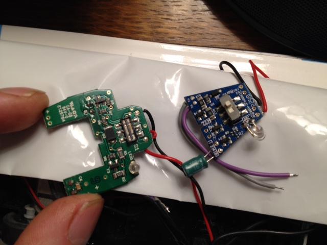

Reçu une des puces et je vais m'en servir pour remplacer une puce F1 hs sur une scalectrix, histoire de me faire la main et de ressortir le fer à souder
Pour info une petite photo pour comparer les deux
On voit que les alignements de la diode et de l’interrupteur ne sont pas les même va falloir aussi ressortir la dremel...
