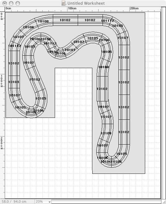

Besoin d'aide pour créer ma piste

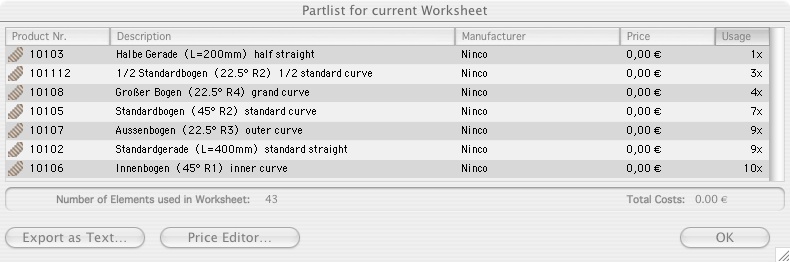

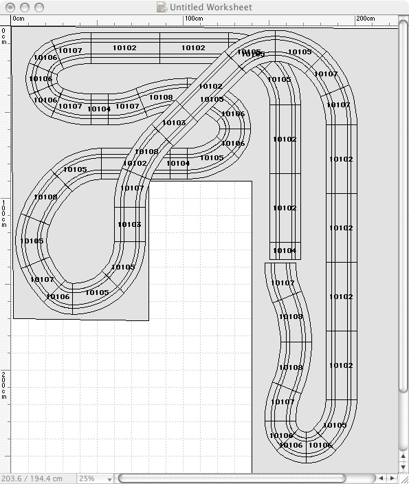

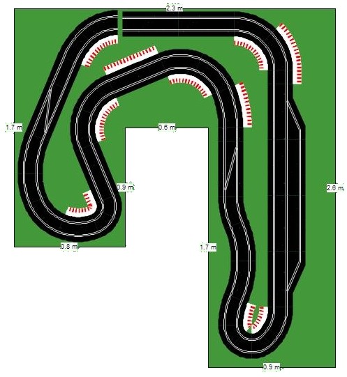

J'ai placé la pitlane sur le côté droit qui fait 2,60 m d'une part car c'était le plus long, d'autre part parce qu'il est contre un mur si j'ai bien compris. Placé ici ça te permet d'y intégrer des bâtiments de stands, d'avoir une bonne visibilité sur tout ton circuit et d'éviter de placer des courbes au plus près des murs mais plutôt près des bords pour faciliter les ramassages ; sachant qu'on sort plus facilement avant, dans ou après un virage.
Si tu places ta pitlane et tes stands à l'intérieur ta visibilité sera amoindrie.
Pour le tracé de Bouvier sur lequel tu peux insérer une pitlane, elle se place sur le plateau et dessous la piste surélevée. Ce qui revient à dire que côté déco c'est mieux que rien mais c'est pas top visuellement. Par contre le tracé est plus long. A toi de voir.

bon je donne mon avis je trouve le circuit choisi un peu trop simple
il est simpa mais je pense qu'on peu faire un petit peu plus long en restant fun pour le reste moi je voi chez moi ya plus de place et meme a deux ta pas interet a sortir tropo souvent.
pis bien prevoir les endroit critique pour quand la voiture sort moi le voiture finissé coincé a l'étage d'en dessous.
ca va le faire gentleman et les autre sont vraimen des pointures.

bouvier en fait je demandai de voir comment donnerai la piste avec la pitlane a l'interieur de la piste
en non sur l'exterieur, mais comme le dit Gentlemandriver pour la visibilité et le coté deco
c'est mieux comme il l'a fait, sur l'exterieur du plus grand coté.
Donc on restera la dessus.
dreamsloter c'est vrai que le tracé est simple, meme si j'ai eu peur qu'il soit vite ennuyeux, il
est quand meme sympa et technique dans le sens ou chaque virage est un peu different, mais je sais
pas si il y aurai moyen de garder cette base en l'allongeant un peu? Avis au spécialiste!
Point fort : variété de virage, partie rapide, et un peu technique, bonne occupation de l'espace ,
il reste de la place pour imaginer un décor.
Point faible : relative simplicité du tracé, pas tres long, risque d'en "faire vite le tour" et de vouloir changer...

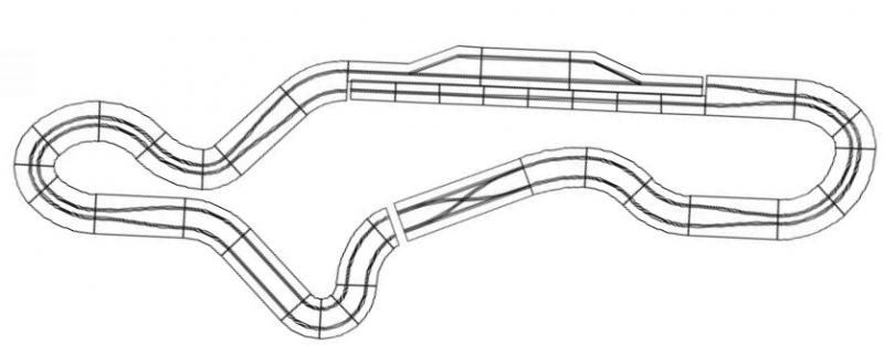

Ou alors tu fais un décor rallye mais adieu pitlane et GT ou LMP.
Quand j'en aurai fini avec mon Le Mans (c'est pas demain à ce rythme ), j'aimerais passer à un Trophée Andros. Là tu peux insérer une pitlane, courir avec des rallyes et certaines GT, voire DTM. Et je me demandais même s'il était possible de changer les guides par des guides pour drift. Glissades garanties, maîtrise du pilotage de surcroît sur piste laquée blanc et des dérives. L'idéal serait de coupler des rails Scalex Classic avec du Sport et du SSD pour être complet et le plus réaliste possible. Dans ce style :

Gentlemandriver c'est sur qu'il faut faire des choix,
mais je pense pas faire rouler des F1 ou LMP, j'aime les GT, supertourisme, Rallye,
et des voitures style megane trophy, clio cup... qui sont sympa je trouve.
L'idee trophe andros est top, mais typé, et une seule categorie de voiture...
le top pour un second track
J'aimerai un piste varié, pas trop rapide pour pas faire le tour en 3sec, vu mon manque de place
C'est pour ca que ce track est une bonne idée je pense, meme si un peu plus long ne me déplairai pas

Et bien voila un harmonieux tracé qui laisse la place à une jolie décoration future de ce circuit !

Il faut savoir exactement ce que tu veux mais c'est pas facile d'imaginer. Le mieux c'est d'essayer avant tout avant de fixer. Tu pars d'une base et tu affines, ensuite tu fixes. Et encore un jour tu changeras.
Tof81
Date du message : jeudi 9 octobre 2008 à 20h37
Gentlemandriver c'est sur que c'est jamais definitif, mais comme je dois connaitre
mon tracé au maximum pour acheter le pack circuit ninco qui ce rapproche le plus de
ce que j'ai besoin, et acheter les qlq morceaux manquant.
Deplus j'ai lu que le digital n'aime pas etre trop démonté, donc je vais essayé d'etre le
plus precis possible.

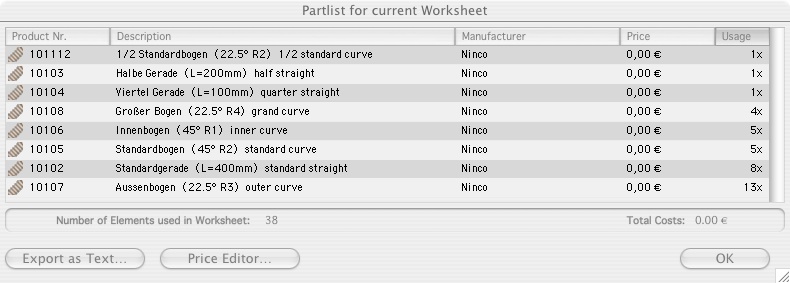

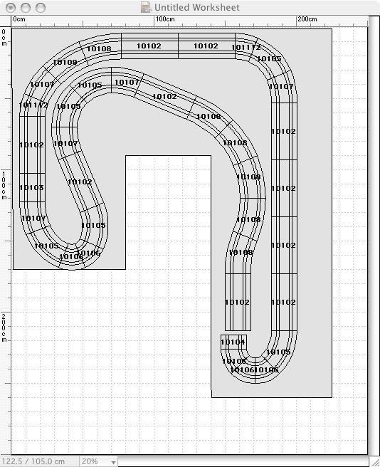

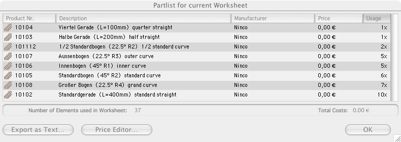

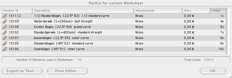

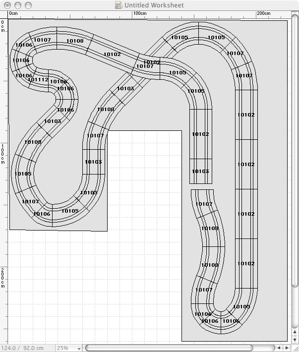

En partant du circuit de Gentlemandriver j'ai essayé de rallonger un peu sa te donneras peut être une idée des rails que tu dois acheter pour te permettre de faire des essais grandeur nature
Armsterisme
Date du message : vendredi 10 octobre 2008 à 10h26
hummm j'aime beaucoup le 3eme de bouvier ca fait moins rectiligne que les deux autres. même si le pont du premier peut etre jouissif....

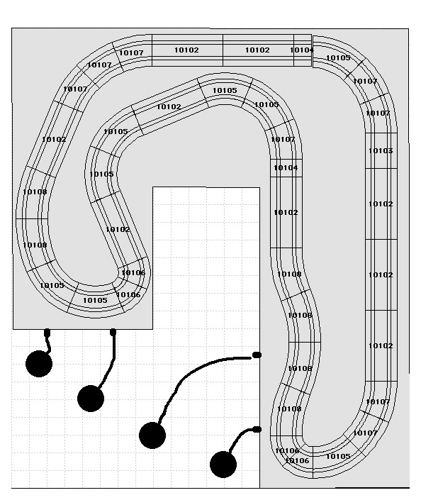

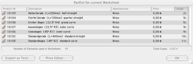

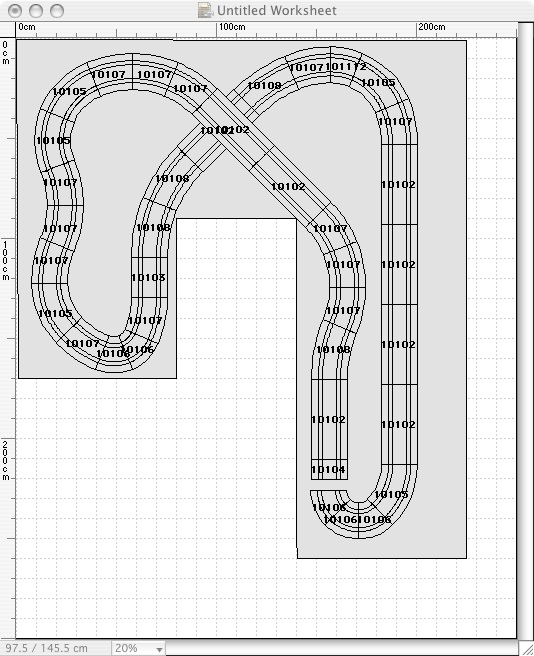

Date du message : vendredi 10 octobre 2008 à 10h32
suite
le logiciel que j'utilise de donne pas la longueur des pistes donc je ne peu pas te donner la longueur des voies
et il ne possède pas les rails pour créé un pilane donc l'espace libre sur la droite est l'endroit où il devrais se trouver
Bon courage avec de la patience tu vas y arriver
