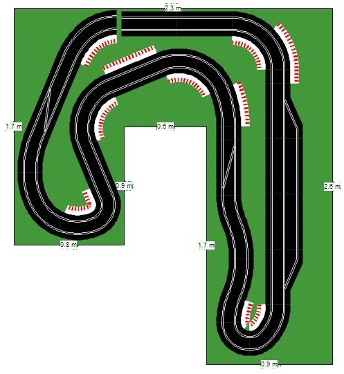

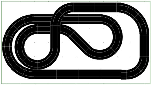

Alors je me lance dans le slot, je part de zéro et j'ai besoin de vous!

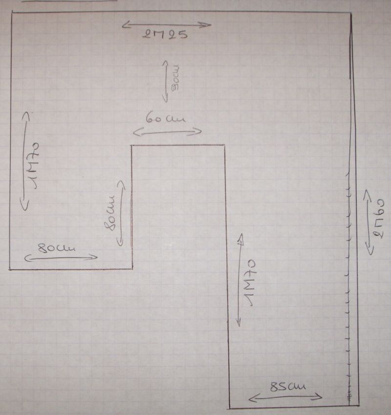

Voici une image que j'ai fais pour vous donner idée de l'espace que j'ai pour faire mon circuit
Voici ma 1ere idée, j'attend de vous que vous me donniez votre avis et votre expérience,
car vu que je débutes je peux très bien me tromper et me faire de fausse idée.
Donc avec l'image ci dessus vous voyez l'espace que j'ai, j'aimerai me faire un beau circuit et
créer un décor sympa, look actuel, avec stands, petit paddock, bac à graviers, pont, dénivellations...
Mais surtout j'aurai besoin de vous par rapport au matériel que je dois acheter pour ma piste.
Vu que je n'ai pas une place immense, et que j'aimerai rouler à 4 j'ai vite laissé tombé l'analogique 4 voies,
et je me disais que le digital pouvait etre sympa.
Je partais sur un Master track N digital de chez Ninco avec une tour de controle (ref40205), un kit pit lane (ref40203) et un kit extension asphalte (ref10510).
Avec cette base je pensais etre bien pour mon encombrement, en aillant une belle piste, assez longue, avec ponts et 2 niveau par endroit.
Que pensez vous de ce choix? est ce cohérent? du digital est il approprié à un novice comme moi?
Je sais que le budget de départ est deja pas mal, mais vu que je veux créer un décor, cà me ferai chier
de prendre de l'analogique, et de devoir "tout" casser pour pouvoir plus tard ajouter le kit digital.
J'ai vu aussi que certains avais des programmes pour créer des pistes, est ce indispensable?
par rapport a la place que j'ai qlq un aurai deja une idée de track??
Petite précision aussi, dans mon coin perdu je n'ai toujours pas trouvé de magasin,
donc ce n'ai pas évident d'avoir des conseils, et j'ai pas envie de commander n'importe quoi
sur le net. Le magasin les plus proches (que j'ai trouvé) sont à 150km à peu près.
Si qlq un est dans la région ou que vous avez des adresses région Arlon - Longwy - Luxembourg, je prend!
Merci d'avance pour votre aide, je suis ouvert à toutes suggestions, idée, infos...

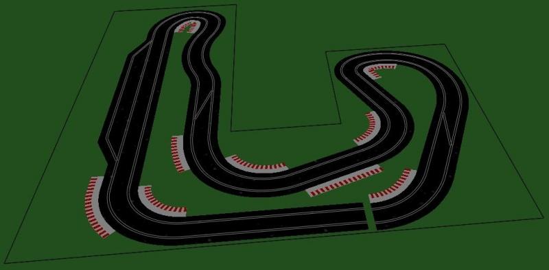

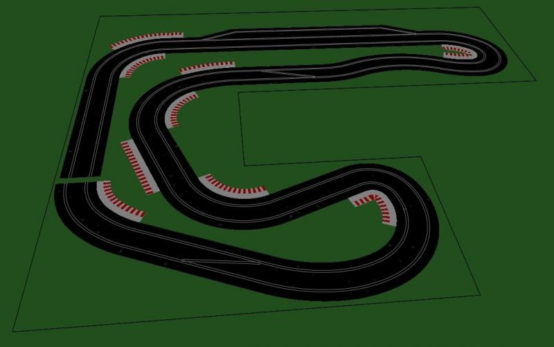

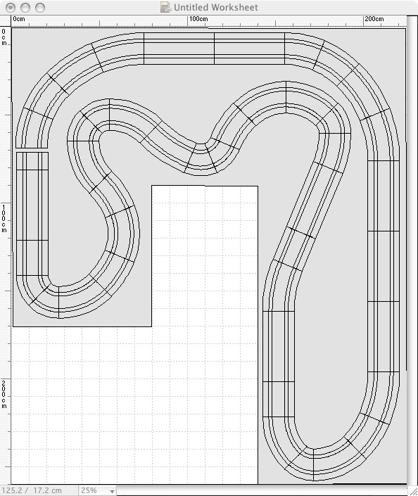

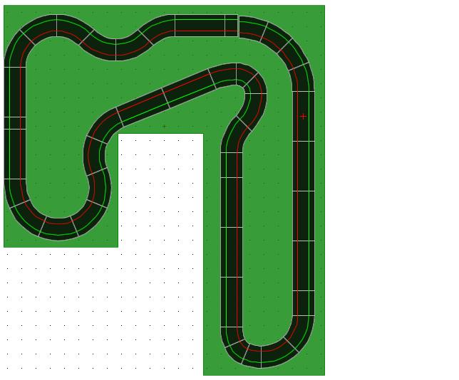

Alors voilà j'ai fait un premier essai avec les dimensions de ton plan, la piste 1 fait 9.78m et la piste 2 fait 10.27m.
Donne nous ton avis...
C'est vrai qu'il n y a pas de pont mais y de la place pour lepit stop et de la déco...

Ghistouille merci pour ton tracé, mais je pensais pouvoir casé plus long que 10M? crois tu qu'il y ai moyen?
Sinon tu parles de 2 tracés et j'en vois qu'un?
l'image ne c'est pas bien chargé à mon avis??

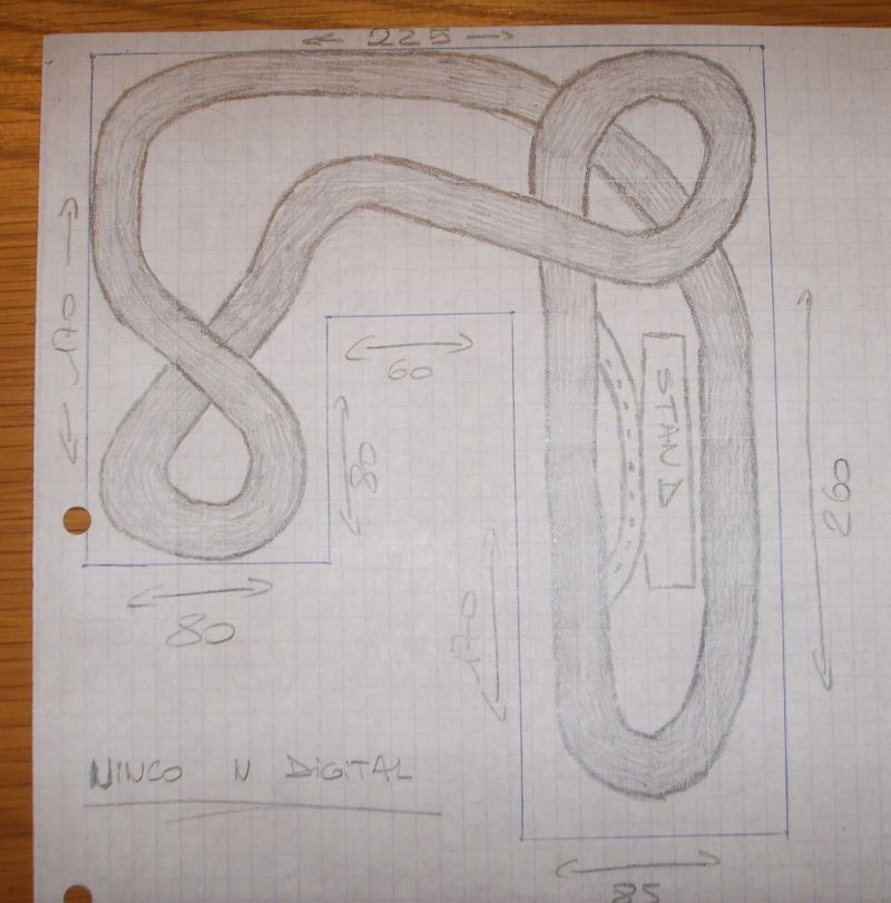

j'ai fais un dessin par rapport à une idée, je sais pas ce que vous pensez? Voir si techniquement
si c'est ok? et si elle serait plaisante à rouler? Donc plus en style rallye, supertourisme, GT3, mais pas formule 1 ou Prototype LMP.
Par contre si je veux vraiment une bonne visibilité je dois me faire un panneau rectangulaire et le mettre contre le mur du fond, donc dimension 260cm x 145cm (160cm grand grand max)

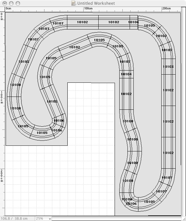

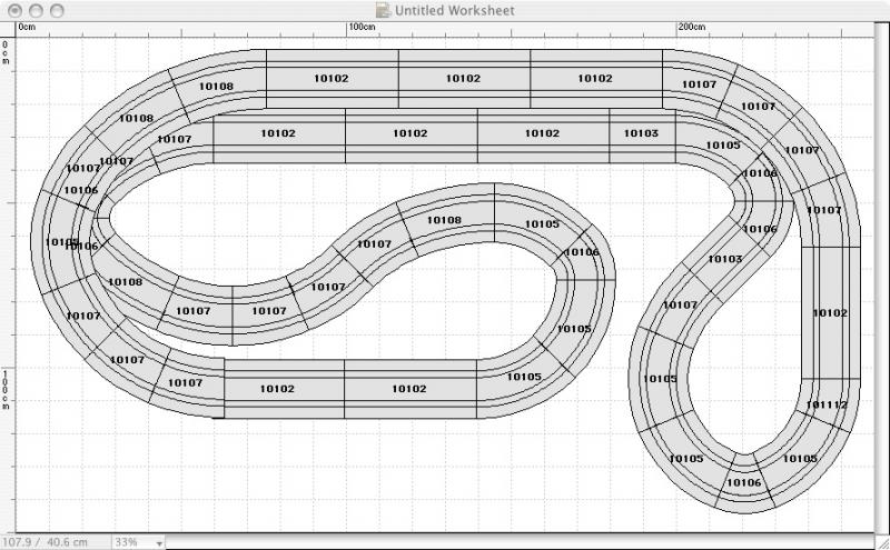

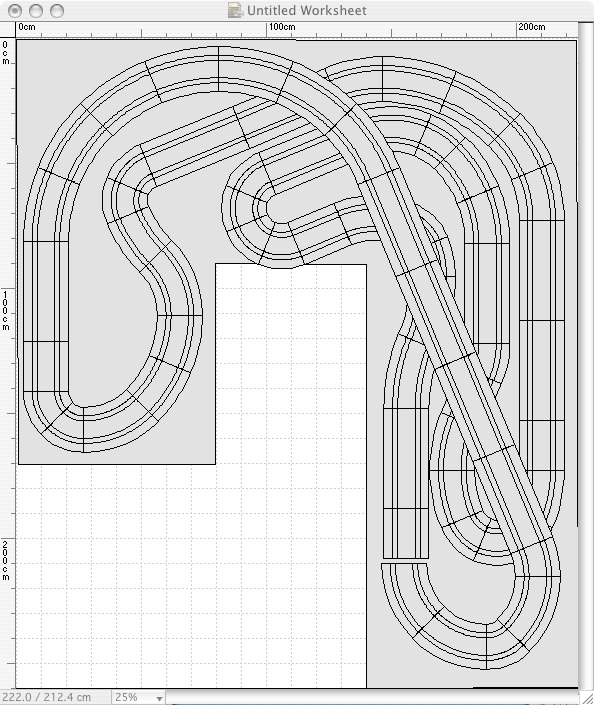

bouvier
Date du message : jeudi 9 octobre 2008 à 00h50

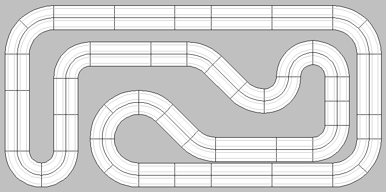

j'ai fais quelques essais
Tu en pense quoi

Date du message : jeudi 9 octobre 2008 à 00h58
Tu en pense quoi
Salut Bouvier,
J'aime bien le 2.

Date du message : jeudi 9 octobre 2008 à 01h20
Merci les gars, ca donne pas mal ! vous bossez à n'importe quels heures en +
Super service sur ce forum! la classe
A part le 1er circuit de bouvier qui est quand meme fort charger, les autres me plaisent bien.
Mais c'est vrai que c'est pas évident d'avoir un track un peu technique et de l'espace pour mettre
les stands et autres décors avec une petite surface.

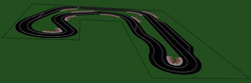

J'ai essayé de "simuler" le soucis de visibilité que soulevait dreamsloter effectivement avec
un tel arrangement, la visibilité sera pas top à 4 et il y a un risque de lumbago à force
de ce tordre dans tout les sens pour voir çà voiture par dessus le voisin.

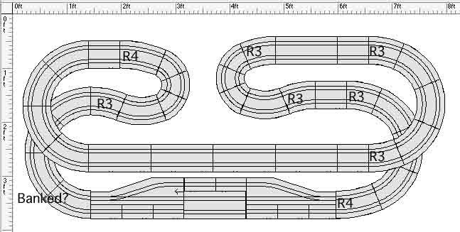

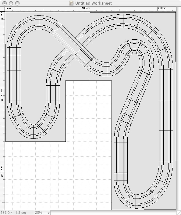

Tof81
Date du message : jeudi 9 octobre 2008 à 04h36
Image trouvé sur internet de tracé en 4X8' (= 120x240cm)

oui à qlq centimetres près c'est la dimension de ma piece
je crois qu'elle fait 270 x 230 avec un petit renfoncement de 35cm
au niveau de la porte qui par rapport a tes images est en bas à gauche
donc la piece en presque rectangle, mais ce "renfoncement" ne sert
à rien dans ce cas, au pire un peu de recul pour jouer.
