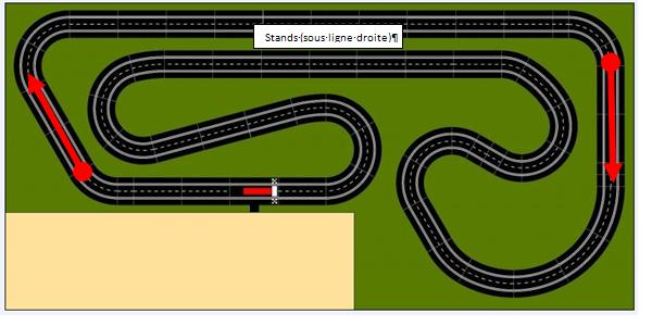

Bonjour à tous,
J'adore les circuits avec du dénivelé.
C'est pourquoi, sur la base du circuit ci-dessous, je propose éventuellemet de surélever la grande ligne droite de 25 cm.
Les flèches en rouge sur le graph correspondent aux rampes.
=> cela me permettrais de mettre les stands sous la ligne droite
=> faisabilité?
je ne sais pas si les rampes ne seraient pas trop abruptes pour être surélever de 25 cm.
Quand penssez-vous ?.
Merci d'avance pour votre aide.
Wilsa

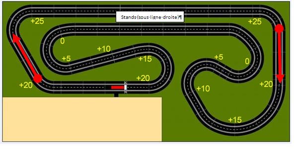

Date du message : mercredi 11 avril 2012 à 19h58
Tu peux monter sans difficulté de 15cm/m et même plus.
Mais bon il te suffit de prolonger tes pentes plus loin, pourquoi te limiter seulement au 2 morceaux droits à chaque extrémité ?
Si tu aimes le volume, à droite tu prolonges dans tes courbes.
A gauche tu descends de la moitié (ou 1/3 ou autre), tu laisses ta ligne droite de connexion horizontale mais pas au niveau zéro et tu termines ta descente ensuite.
Exemple :
