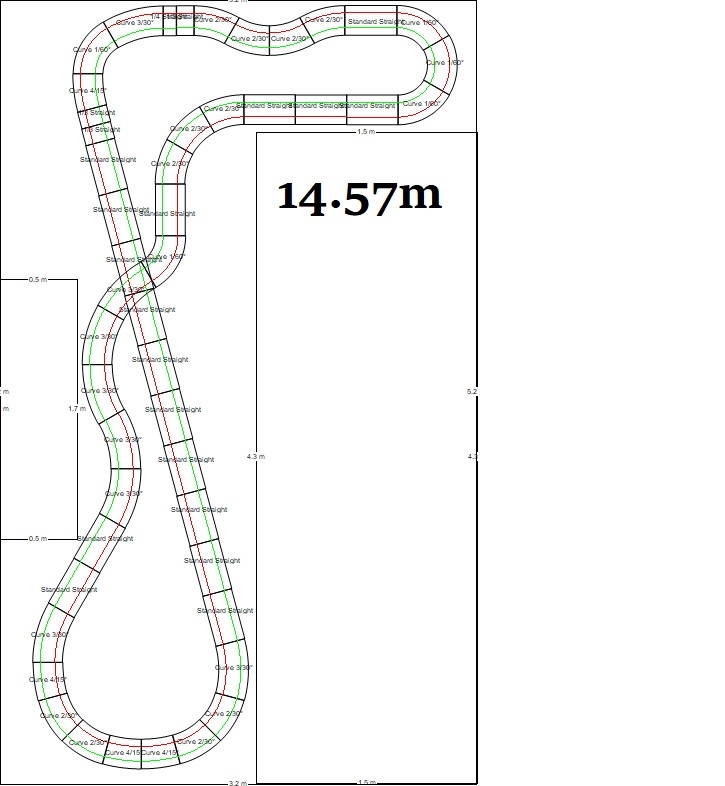

Du coup c'est mieux de foutre des Barrières dans les virages ou des bordures

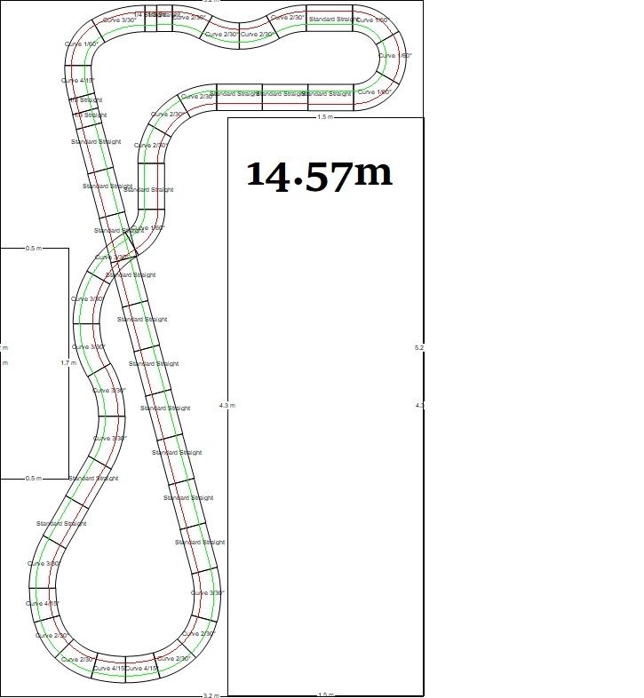

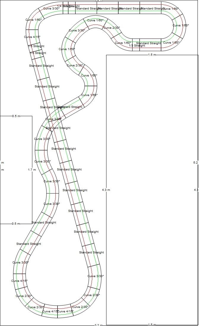

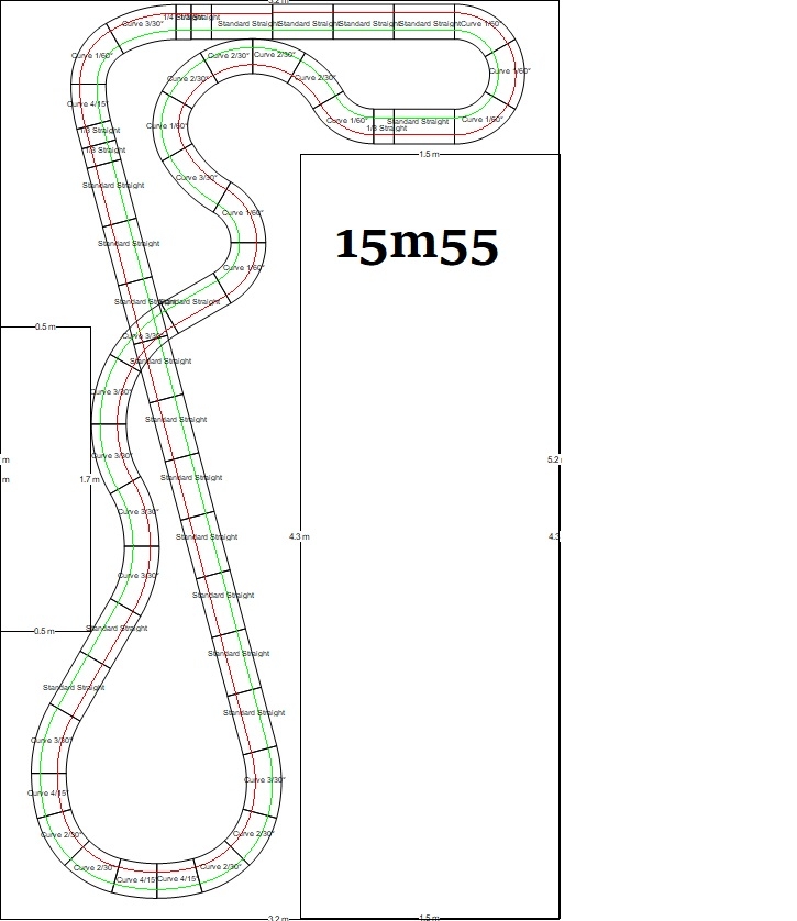

Hello, si jamais, une proposition qui tire mieux parti de tes rails dispos, notamment tes R1. A vue de nez, tu devrais avoir assez pour faire un tracé comme ça, mais ce sera moins fluide et plus technique que sans les R1, probablement. Et puis ça oblige à compenser ton manque de droites par un petit serpentin diversement apprécié par les puristes. Les deux voies sont toujours de longueur identique, sauf qu'on est passé à 24,5 m de développé.
Avec une telle longueur de tracé, je recommande fortement les pontages, sinon tu vas vraiment avoir des pertes de puissance à certains endroits du circuit. A réaliser, c'est hypersimple, faut juste connecter d'autres rails depuis ta Control Unit, avec à peu près n'importe quel câble électrique de section modérée. Sinon, ce câblage d'appoint se vend dans toutes les bonnes maisons, par exemple ici : https://www.slotcar-union.com/fr/alimentations-controleurs/807-carrera-20585-alimentation-supplementaire-10m-4007486205857.html (je sais pas si on a le droit de faire de la pub pour une enseigne ici, si jamais, merci aux modos de faire le ménage).
A ta dernière question, le mieux est de mettre des bordures ET des barrières sur les bordures, mais tout dépend de ton budget et de l'espace dispo (la petite boucle tout en bas à droite, tu ne rentreras pas de bordures, par exemple).
