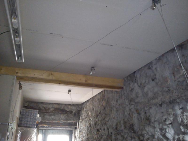

j'avance dans mon système de levé de plateau au plafond mais je ne peux pas lever complètement de haut en bas.
j'espère que je vais bien expliquer...
j'ai fixé de chaque coté 3 anneaux sur mon plateau soit 6 points de fixation
ainsi que 6 anneaux au plafond à la verticale de chaque anneaux du plateau.
j'ai passé une corde entre les anneaux et une poulie pour tirer le tout vers le treuil
une poulie à l'angle pour chaque corde qui tire chacune une poulie
et j'ai fixé le treuil via 2 équerres qui vont bien (aucun soucis de ce coté là.
le tout est bon, j'arrive à lever l'ensemble mais pas jusqu'en haut je suis limité comment pourrais-je faire pour améliorer mon système....
si vous avez des idées je veux bien tout...

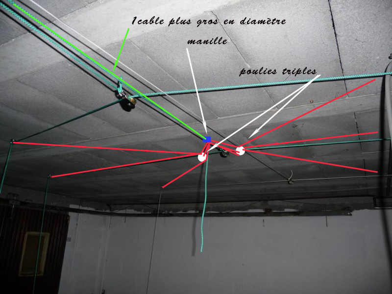

j'ai presque le meme systhème
remplace la ficelle par du cable
gain de place
pas d'élasticité
et des poulies au plafon

scolaticien: désolé il manque l'essentiel en effet: je suis limité par la 1ère poulie qui lève le plateau celle de la 4ème photo... qui bute contre la double poulie de la photo 5...

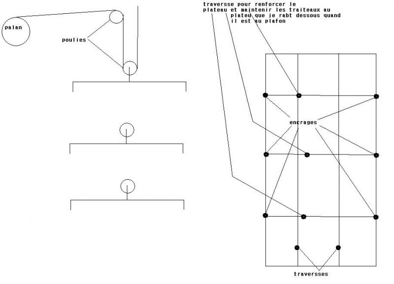

Sergio
Date du message : jeudi 3 février 2011 à 12h30
une solution parmis d'autres....

Bertrand
Date du message : jeudi 3 février 2011 à 13h28
mon montage

ben voilà je pense essayer comme toi bertrand.. simplifié mon système de poulie.
tu n'as que 3 points d'encrage sur ton plateau.?
Bertrand
Date du message : jeudi 3 février 2011 à 16h10
mon plateau fait 1.25 m x 5 m

j'ai passer mes cordes différemment. j'ai racheté des poulies et des fixations
au début je levais directement les cordes en les amenant au treuil mais ça forçait beaucoup trop.
j'ai planifié ce montage qui ressemble à ce que Sergio a montré mais je ne ferai un essai que ce soir ou demain matin...
ayant fait un 1er essai j'ai pu constater aussi que le plafond sera assez bas une fois le plateau levé..
