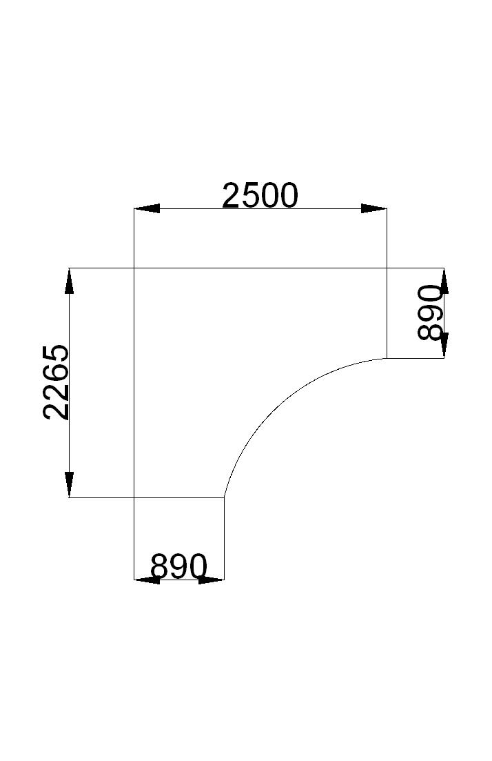

je dois me fabriquer une nouvelle piste bois mais je n'arrive pas à me décider sur le tracé et quand je vois ce que certains arrivent à penser je me dis qu'un coup de pouce serait le bienvenue.
(précision: une 2 voies avec entraxe de 9cm et largeur totale 18-20cm)
Alors d'abord voici l'espace dont je dispose (le ramassage dans le coin se fera à l'aide d'une pince )
Ce sera une piste en bois donc l'utilisation de spline est autorisé, elle sera digital oxygen donc de préférence avec une petite ligne de stand, les aiguillages ont trouvera tjs un endroit pour les placer
J'aimerais un circuit fluide, pas forcément pour faire de la vitesse (de toute façon vue la place dispo...) et je verrais bien une grande courbe le long de l'arrondie du plateau (plutôt qu'une ligne droite)

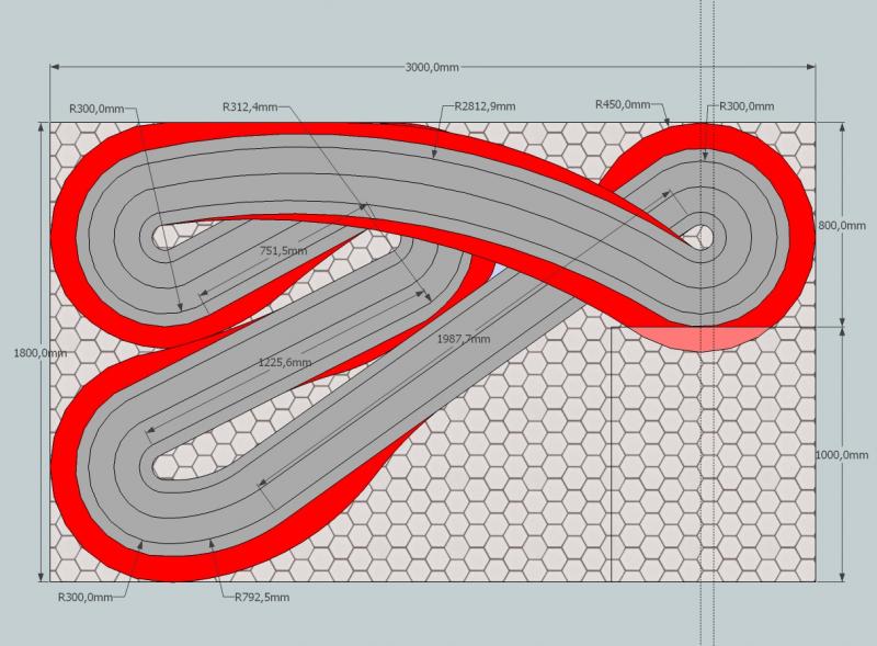

en exemple j'aime bien ça (merci pépé+)
je le trouve fluide et j'aime bien la grande courbe

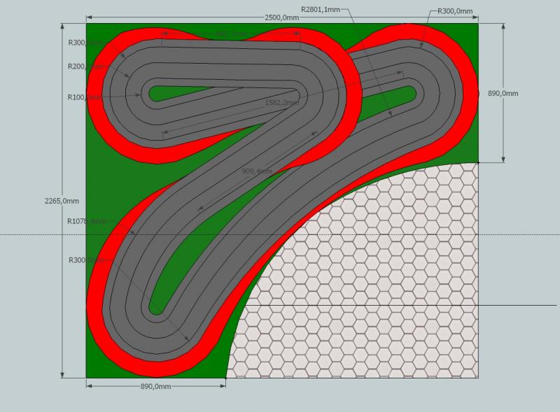

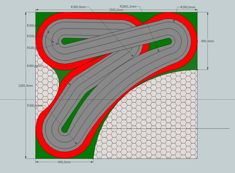

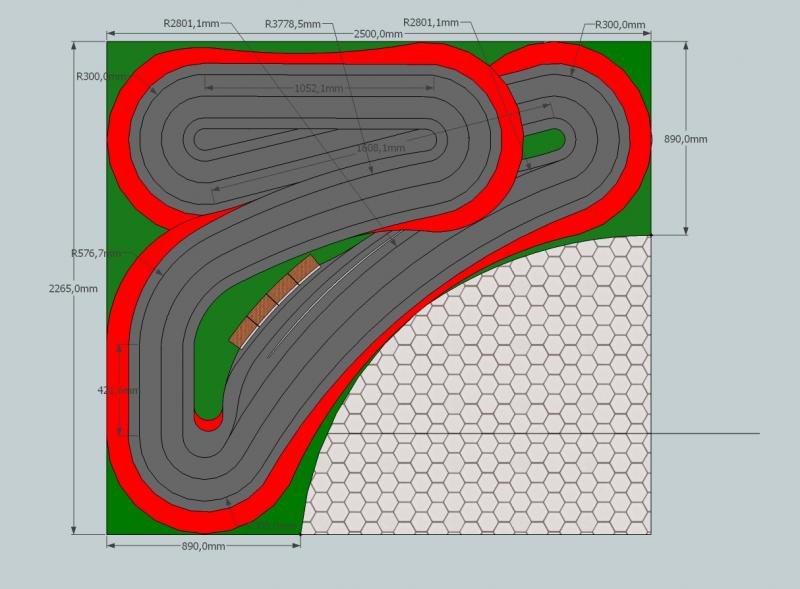

Hop essai.
Courbe suivant la forme du plateau...
Je suis partie sur 3 voies comme l'autre plus haut, puisque ça rentre, ainsi que 10cm d'écartement, 90 c'est bâtard c'est pour le plastique.
J'ai prévu un espace à gauche permettant de passer. Pas très grand environ 40x70cm, un enfant passe aisément, un adulte aussi s'il n'est pas trop balaise. Tu peux envisager un décor amovible à cet emplacement que tu retires si besoin.
Pourquoi 3 voies ? Parce qu'il faut tout envisager. Si un jour si tu veux revendre la piste pour une autre ou plus grand etc autant envisager une revente. Donc 3 voies permet de rouler en analogique ce qui bien sûr augmente le nombre de clients potentiels...
10cm au lieu de 9 ne change pas grand chose, ça représente seulement 4cm de plus sur le diamètre d'une courbe. On est plus à l'aise pour du Nascar où les autos sont longues par exemple. Et si par hasard tu trouves deux ou trois 1/24 pas chers sur une broc c'est aussi sympa de pouvoir les essayer en analogique en prévoyant bien sûr la possibilité au niveau de l'alimentation. Et toujours en cas de revente c'est encore un plus.
