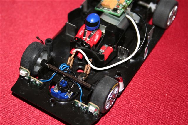

Bonjour à tous,
Ma femme vient de m'offrir pour mon anniversaire une SUPERBE MG Lola, Le mans 2004.
J'ai installé la Puce digitale Ninco comme je fais d'habitude, mais si elle tourne TRES bien, elle ne change de piste qu'une fois sur 20 !!
J'ai pensé que c'était la puce qui était HS, mais ça fait strictement la même chose avec une que j'ai démontée d'une voiture qui fonctionnait parfaitement ...
Cela viendrait il du cablage interne de la Lola qui est particulier ?? Entre autre du système de patin ? ici en photo ??
D'avance merci de votre aide
Tof

As tu testé en deconnectant l'éclairage??

Non,
je le trouvais téllement bien cablé !!
Bon je m'y colle .
Je te tiens au courant
tof91360
Date du message : lundi 4 mai 2009 à 19h38
T'avais raison !
C'était bien l'éclairage.
Je l'ai donc fait passer sur le moteur directement.
J'aime moyen de le mette sur la puce.
et merci encore
Tof
cupyrov
Date du message : lundi 4 mai 2009 à 21h07
c'est bien sur la puce que tu dois branché l'éclairage. Deux petits trous prévus pour.
