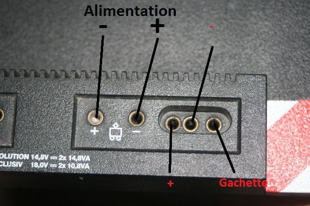

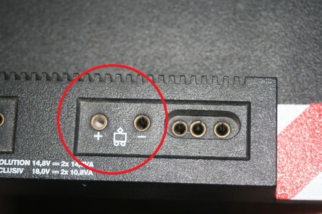

Date du message : lundi 5 juin 2017 à 15h28
Inverse la polarité sur l'alimentation, comme sur mon schéma

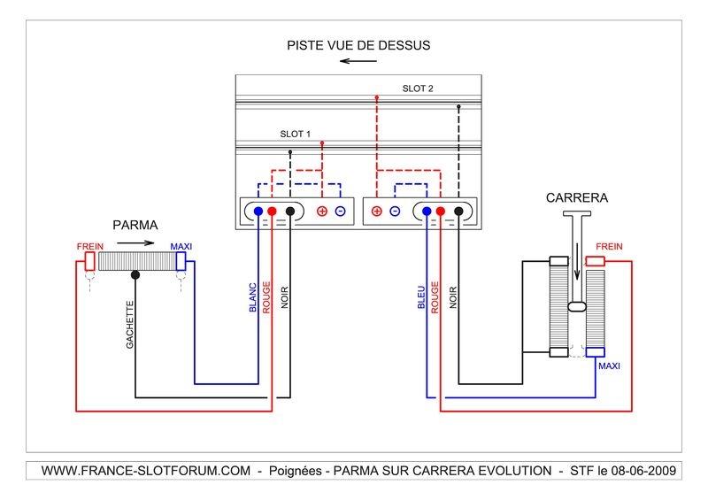

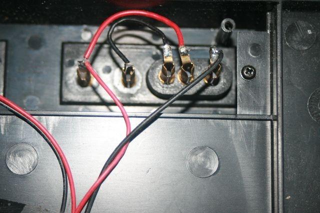

Je démonte un poignée carrera et je te donne la correspondance des fils.
Sinon voir sur le schéma de fs83, il y a toutes les correspondances

fred07 a écrit :Inverse la polarité sur l'alimentation, comme sur mon schéma
Inverser la polarité ?? désoler c'est chinois pour moi. Quel fils de couleur dois je mettre ensemble ?
