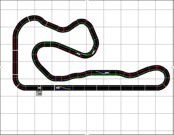

Bonjour, apres moulte tentatives je pense me diriger vers ce circuit.. Qu en pensez vous. Pour la place c est bon j en ai...

Abjack a écrit :Bonjour, apres moulte tentatives je pense me diriger vers ce circuit.. Qu en pensez vous. Pour la place c est bon j en ai...
bonsoir,
si je peux me permettre qq remarques, pourquoi ne pas avoir intégré une pitlane digitale ? avec la longueur de ligne droite dont tu dispose, je trouve çà dommage
sinon, je te conseille aussi de prévoir minimum une demi-droite avant les aiguillages, notamment si tu joues sans aimant. çà permet à la voiture de se redresser avant d'etre capté par l'aiguilles (je pense à l'aiguillage droit qui se trouve entre 2 courbes).
Sinon pas d'autre remarques particulières, le mieux étant bien sur de tester.

Il n y a pas deja la 1/2 ligne droite d integrer lorsqu on choisi un aiguillage sur le logiciel ? ou il faut que j en rajoute moi meme a chaque aiguillage...??

Abjack a écrit :Il n y a pas deja la 1/2 ligne droite d integrer lorsqu on choisi un aiguillage sur le logiciel ? ou il faut que j en rajoute moi meme a chaque aiguillage...??
pour les aiguillages courbes, il faut rajouter la demi-droite qui comporte les capteurs.
Pour les aiguillages droit, le rail d'une longuer de 1,5 droite comporte déja les capteurs.
Mais ce que je conseille, c'est de rajouter en + un demi-rail droit avant afin d'éviter que ces capteurs ne se trouve en sortie de virage.
il faut savoir qu'en scalex digital, la puces (ou plutot la diode situé sous le chassis) doit etre alignée avec le capteur du rails pour détecter la voiture. donc si tu roule sans aimant ou même que tu prends le virage situé en amont un peu rapidement et part en glissade, tu risque de passer sur les capteur "en travers", et donc de ne pas avoir la diode situé sous la voiture d'aligner avec le capteur de l'aiguillage. dans ce cas, la voiture n'est pas détecté et l'aiguillages ne fonctionnera pas
placer un demi-rail droit en amont permet de pallier ce problème
(jespère avoir été clair lol)

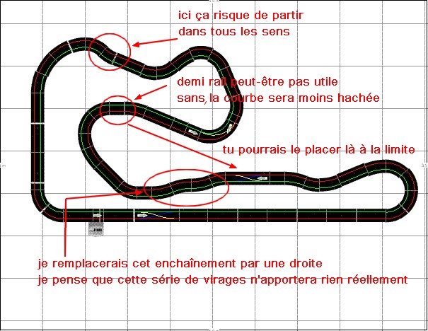

Salut Abjak,
J'aime beaucoup ton tracé
Il est différent et original. De plus il est composé d'une belle variété de courbes.
D'accord avec Elnomad à propos des demi-rails après un virage et avant l’aiguillage. Comme lui je pense qu'une pitlane aurait toute sa place sur ton tracé et le rendrait encore plus réaliste.
Sur le plan suivant j'ai noté quelques points que je modifierais si c'était le mien. Mais faut de toute façon faut tout tester, donc ton plan est peut-être tout simplement très sympa comme il est.
En tout cas bravo pour ton imagination. Il me plaît vraiment ton circuit... je l'ai déjà dit ? ... ben ça me fait plaisir de le répéter...
ENFIN UN TRUC ORIGINAL !!!!!!!!

GranDingo a écrit :Salut Abjak,
D'accord avec gran dingo, ton tracé est vraiment sympa.
Par contre, pour + de fluidité, n'hésite pas à remplacer l'enchainement de virages indiqués par GD par une droite, tu devrais gagner en plaisir de conduite.
Pour le reste rien à dire... ah si !! toujours pas de pitlane ??? c'est vraiment dommage
et une dernière remarque qui n'a certes que très peu d'importance : bcp de slotteur préfère rouler dans le sens horaire. ce n'est visiblement pas ton cas sur ce tracé... why ???

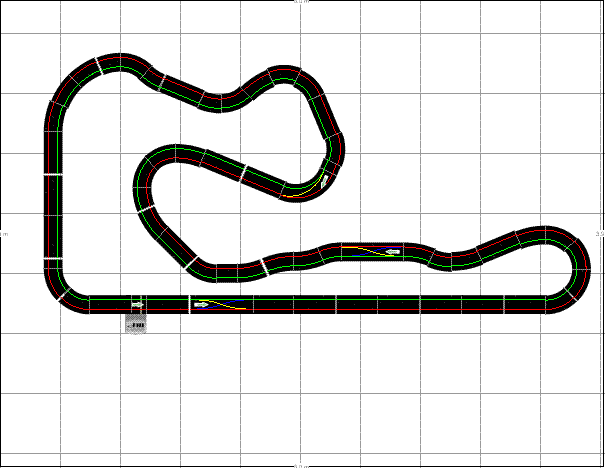

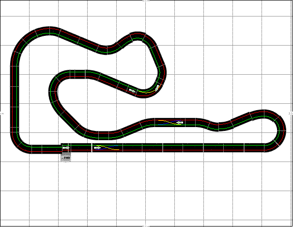

Voila le trace modifié avec votre aide, je trouve que la partie d en haut est un peu plus fade.. Mais si vous pensez que cela est mieux ainsi je vous fais confiance.
Pour la pit lane je verrais plus tard car je ne peux pas tout faire d un coup..
Pour le sens du circuit et bah j ai toujours tourné avec les petits circuits que j ai fais dans ce sens. Je suppose que cela est du au faite que je suis gaucher.. ?.

T'as pas posté le bon

J ai edité... Pour une fois que je verifie pas...

Abjack a écrit :Pour la pit lane je verrais plus tard car je ne peux pas tout faire d un coup..
par contre, tu aurais peut-etre pu prévoir la place pour plus tard, non ? enfin, jdis çà jdis rien... en tout k, ton dernier tracé est

Pour moi touche plus rien mais teste ton premier tracé et tu verras bien si tu aimes. Ensuite essaie l'autre pour comparer. Finalement nous donnons tous des avis subjectifs qui ne sont pas toujours universels. Si tu préfères comme ça c'est super car tu auras trouvé TON tracé. C'est plus sympa quand même.
