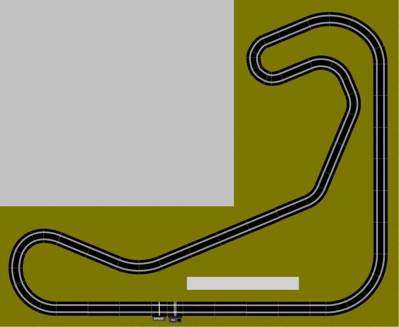

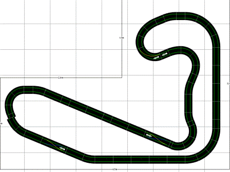

Bon mauvaise nouvelle.. Cela beaucoup trop de place pour Madame.. Je dois donc reduire en longueur et surtout me caller contre un coin de mur..
Donc voila la configuration auquel je dois m adapter.. J ai fais un premier jet vite fait histoire de voir..
Dites mois ce que vous en dites.. On s eloigne de la realité malheuresement.
STF
Messages : 2.395
Piste : CARRERA
Nombres de voitures : ~150
Date du message : jeudi 14 juillet 2011 à 19h55
Du coup un tracé pas trop technique peu être même trop peu d'ailleurs mais c'est un premier jet je supose ?!
Fais gaffe au ramassage maintenant que tu ne peux plus faire le tour.

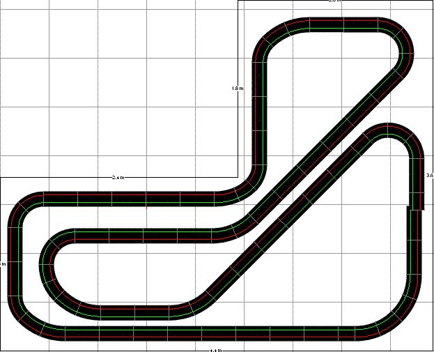

2 ème essais : J ai inversé et réduis en longueur le premier circuit:
Alors je perds en longueur de voie par rapport a celui qui est au dessus. Mais comme il me manque pas mal de rail, je suis obligé de voir petit, quit a plus tard a aggrandir.
Je pense qu on retrouve un peu de technique avec un peu plus de ligne droite. J ai aussi modifié quelques parties.. ( Grosse prise de tete aujourd hui lol)
Date du message : jeudi 14 juillet 2011 à 20h13
Abjack a écrit :2 ème essais : J ai inversé et réduis en longueur le premier circuit:
.....ne mets pas tes rails à ras du bord de ton plateau : tu pourras pas mettre de bordures!

Ah oui c est vrai j ai oublié de dire que je pouvais toujours tricher de quelques centimetres si besoin...

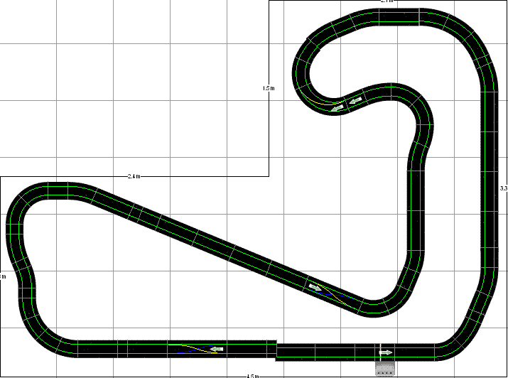

Moi j'ai une idée. Puisque tu dois coller aux murs tu devrais profiter de l'angle pour placer une pitlane et tout son décor.
Si j'ai bien compris les dimensions tu as 4.40 m en bas et 3.60 m à droite. Pour te donner une idée quoi de mieux qu'un petit schéma ?
15.10 m et 15.60 m pour la longueur de chaque voie
GranDingo
GranDingo
Date du message : jeudi 14 juillet 2011 à 21h55
Faudra quand même une bonne pince de ramassage
Tu es sûr de vouloir faire aussi profond ? Si tu baisses les largeurs tu auras toujours un circuit très sympa et assez long. Et peut-être mieux même... ?

pour le dernier tracé de GD
El Nomad
Abjack
Genre : Masculin Masculin Inscription : 01/04/2007
Messages : 299
Nombres de voitures : 45
Date du message : samedi 16 juillet 2011 à 00h18
Il est vraiment sympa ce trace GD !!!
Peux tu me donner le detail ? ( nombre de R4 etc etc)

Si je peux me permettre, je trouve que le tracé de GD à une bonne gueule (dans le genre réaliste) mais trouve qu'avoir découper l'angle en 3 droites d'égale longueur risque d'être ennuyeux, monotone à la longue. J'essayerai de supprimer le casse au milieu en bas pour n' avoir qu'un seule grande ligne droite tout en laissant la place pour les stand dans le coin en bas à droite.
Question Abjack: on se trouvera ton poste de pilotage ?

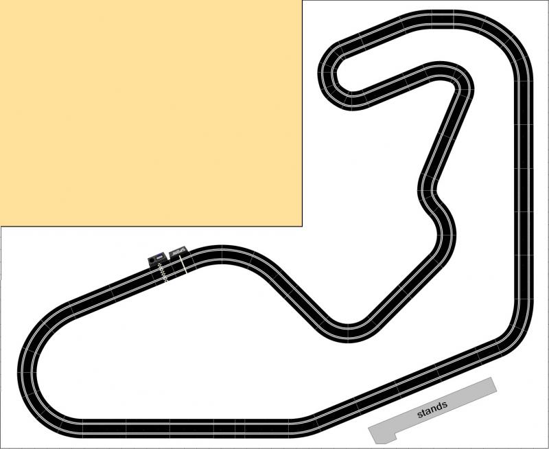

Le poste de pilotage sera sans doute sur la longue ligne droite. Sur le dessin de GD on est dans le mur.. Je suis en train de voir si je peux faire un mix entre le circuit de GD, le miens ( au dessus) et ton idee STF d une grande ligne droite...

Bon j ai fais au mieux, je me suis inspire pour la partie haute de GD et j ai essayé d inserer 2 ligne droites correctes.. Les stands je pense peuvent dans la diagonale. C est un circuit un peu moins technique il est vrai.. Alors ??

Abjack a écrit :Le poste de pilotage sera sans doute sur la longue ligne droite. Sur le dessin de GD on est dans le mur.. Je suis en train de voir si je peux faire un mix entre le circuit de GD, le miens ( au dessus) et ton idee STF d une grande ligne droite...
Ok je me doutais qu'il y avait incompréhension car on voit souvent ce genre de tracé en L avec le poste de pilotage dans le carré, le plateau contre l'angle d'un mur. D'où aussi l'idée de GD de réduire la largeur pour atteindre plus facilement l'angle opposé !
Donc tu as à gauche, le carré et en haut dans le mur. Et accès en bas et à droite c'est ça ?
Si c'est ça, j'essayerai sur ton dernier tracé de mettre plus ton poste de pilotage vers la droite pour un meilleur accès et une meilleur visibilité. et donc les stands en concéquence.
J'aime pas les droites orphelines entre 2 courbes comme avant ton dernier virage à gauche. Je ferais une entrée de virage plus grande.
Et penses aux bordures, tu me sembles vachement prèt du bords de plateau. Laisse au moins 8 ou 10 cm.

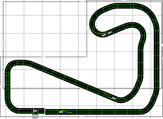

OK je crois comprendre. Donc tout l'espace gris sur mon plan est inutilisable ? Comme si il s'agissait d'un angle ?
Pour répondre à ta demande Abjack, j'ai réduit un peu les profondeurs : horizontalement de 1.80 m à 1.35 et verticalement de 2 m à 1.80 m.
Il y a beaucoup de place perdue entre l'épingle du haut et le milieu du plateau mais c'est pour rendre le ramassage plus facile. Du coup les longueurs de voies passent à 14,70 m et 15,20 m.
GranDingo

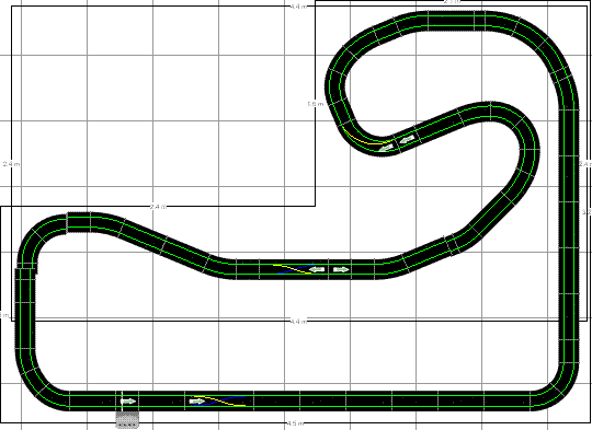

Je vous remercie tous pour votre aide. Je pense avoir enfin reussi a faire quelque chose qui me plaise.. Par contre c est vrai qu il va falloir investir dans une pince.
J espere commencer les travaux bientot, cela depend de mes finances. Encore merci a tous pour votre aide...

Pense à laisser de la place pour les bordures si tu veux en mettre ; en tout cas ne pas étendre jusqu'aux bords du plateau. Prends environ 10 cm de marge.
Si j'étais toi je réduirais en hauteur la partie de gauche, ce qui permettrait le ramassage plus facilement avec ou sans pince.
Le virage à droite avant le départ me paraît trop serré. En R3 ou mieux R4 tu profiterais de la vitesse prise dans la ligne droite précédente jusqu'à la courbe suivante.
Le droite/gauche avant la boucle du haut risque d'être casse-gueule. Tu peux placer une droite entre et du coup c'est plus technique.

Alors petit changement suite a tes conseils GD
