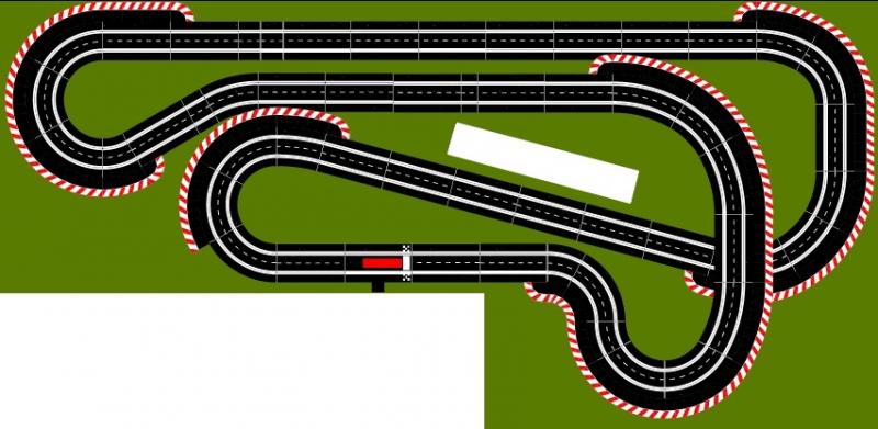

wilsa a écrit :Bonjour à tous,
Par rapport au tracé n°4, où placeriez-vous le stand.
Merci d'avance pour votre aide.
Wilsa

Bonsoir Patrick,
Ok, donc j'inverse le pont, mais ne penses tu pas que je vais perdre en visibilité dans la grande courbe.
Wilsa

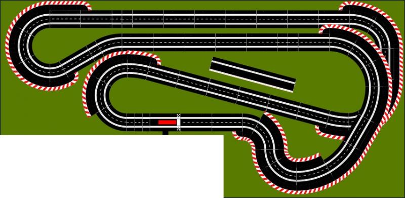

Patrick,
les dimensions du stand sont L= 96 cm P:14cm
GD
Date du message : mercredi 4 avril 2012 à 22h40
Alors il y a un grooos souci : STF m'a fait remarqué que sur UR3.0 les bordures du Carrera Evo ne sont pas bonnes, et par conséquent il faut prendre celles du D132 pour être dans la réalité.
Donc j'ai modifié le tracé pour les placer. Le rectangle figurant les stands fait bien 14 x 96 sur le plan.

Gd,
tu penses pas que là où il y a le pont ca donne une zone sous point sans visibilté relativement importante
Je dis ca car j'ai un peu la meme chose et je me dis qu'il faudra que je modifie un jour
Chez moi, les voitures sortent dans le virage sous le pont et c'est pas terrible pour les ramasser
Wilsa, le tracé est top sauf qu'à mon avis il te faut faire un pont très aéré pour voir dessous et penser aux voitures qui arriveront à fond sous le pont (---> ramassage!)

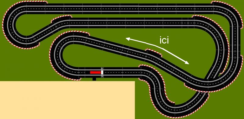

Date du message : samedi 7 avril 2012 à 14h33
gilou-971 a écrit :Gd,
tu penses pas que là où il y a le pont ca donne une zone sous point sans visibilté relativement importante![]()
Je dis ca car j'ai un peu la meme chose et je me dis qu'il faudra que je modifie un jour![]()
Chez moi, les voitures sortent dans le virage sous le pont et c'est pas terrible pour les ramasser![]()
C'est c'est une partie qui ne me plaisait pas. Je pense que ce serait mieux comme ça :
