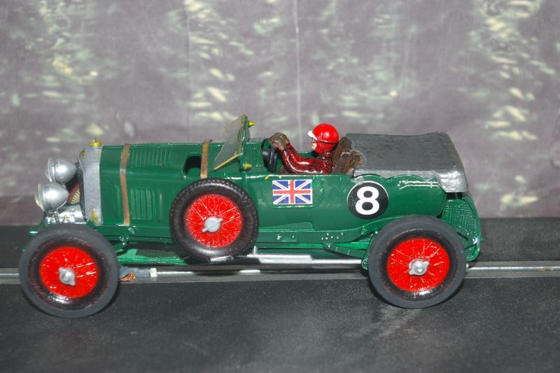

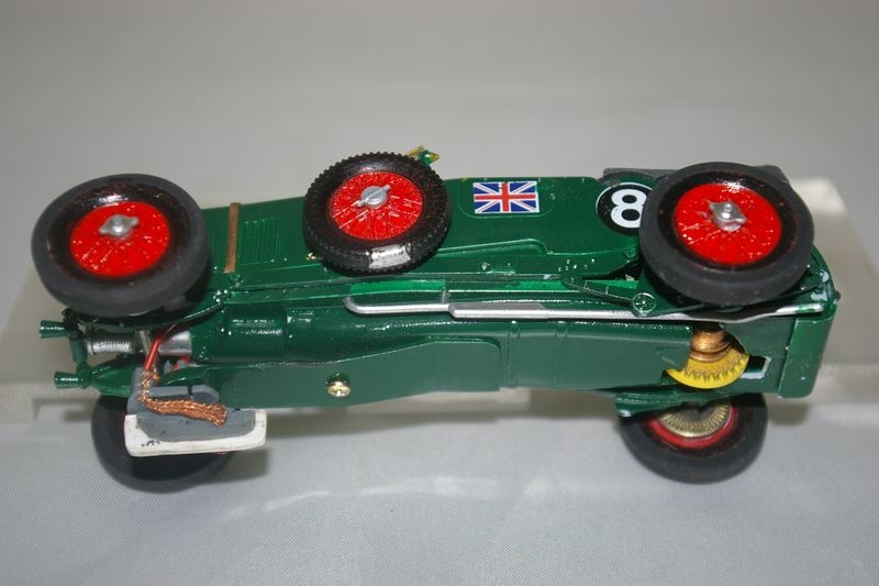

La base est un kit Airfix (début années 60) plutôt bien détaillé

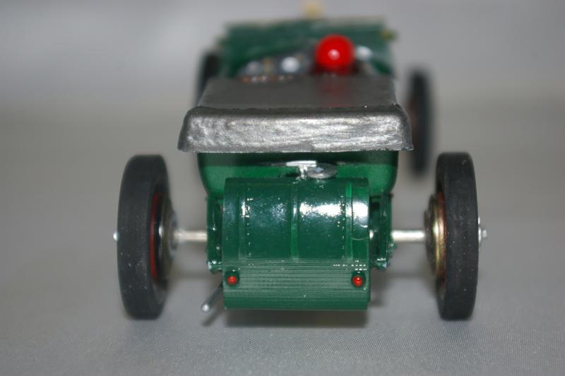

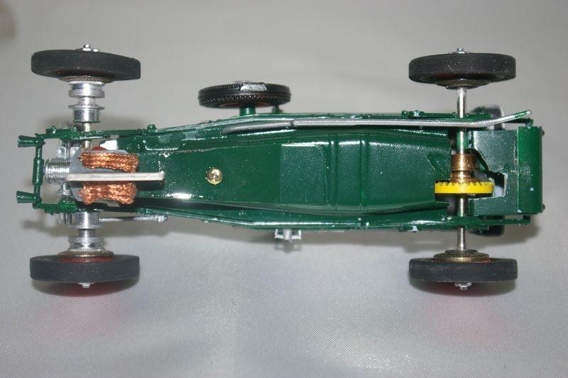

Pas de problème particulier pour motoriser la maquette. Voici quelques photos :

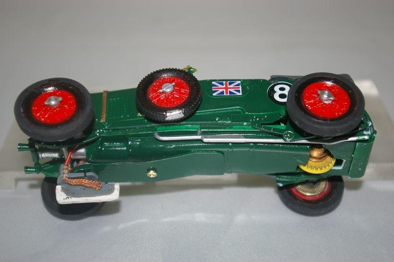

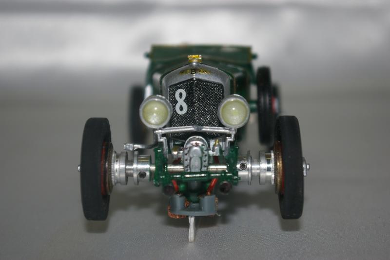

Sur l'axe AV, les plus perspicaces d'entre vous auront reconnu des supports de couronnes Slot it récupérés après que celles-ci aient perdu leurs dents...![]()
Je m'en suis servi comme "stoppers" et en même temps ça figure (un peu) les tambours de freins...
Quant aux verres de phares, il s'agit de butées de portes ou tiroirs que l'on trouve en centre de bricolage (ici Leroy Merlin)
Ils ont le triple avantage d'être adhésifs, bombés et transparents
J'ai ensuite fait fabriquer sur mesures des joints en caoutchouc que j'ai emboîtés et dont j'ai ensuite arrondi les angles.
Heureuse surprise : sur piste Carrera, ils montrent un grip plus que correct.

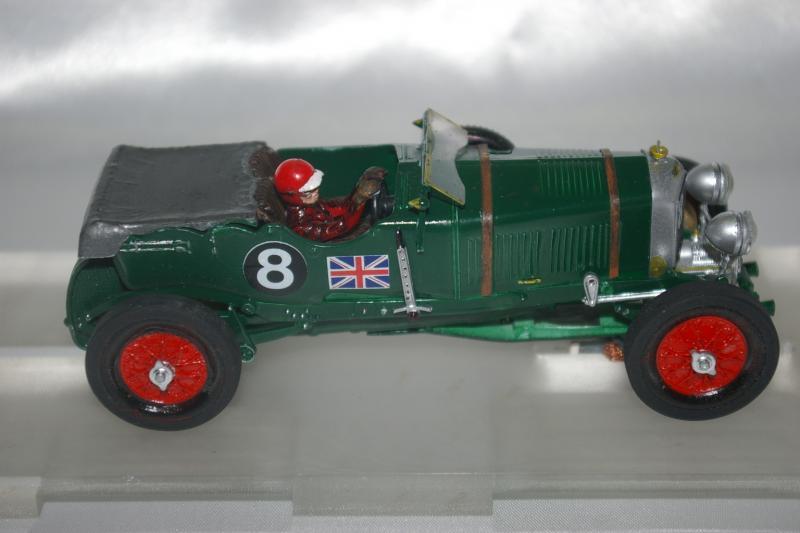

Je suis particulièrement fier des mes sangles de capot.J'ai utilisé du ruban adhésif Fine Line de chez 3M que j'ai tout d'abord peint en marron (peinture Revell) puis sali avec de la poudre noire et enfin collé sur la carrosserie. MMMMHHHHH, un peu trop reluisant mon pilote.
Va falloir le "salir" un peu suilà, nonmai
Le moteur est un slim récupéré dans un rétroviseur électrique d'automobile (ils sont souvent par deux, mais ce sont habituellement des cages type Mabuchi)

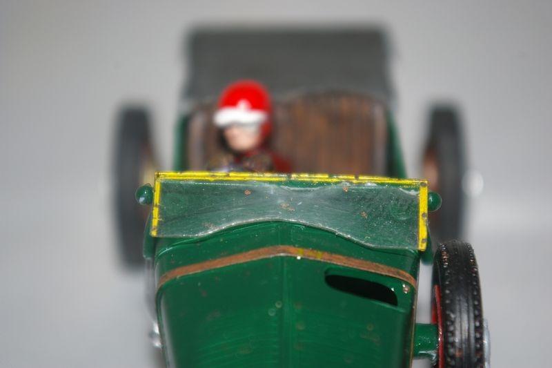

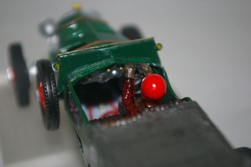

Le pare-brise est fait maison (dans le boîte, il était moulé comme le reste, en plastique blanc opaque...)
J'ai figuré l'encadrement laiton avec un feutre aspect or.
Sur la voiture de course échelle 1, il était soit en verre, soit en...grillage !

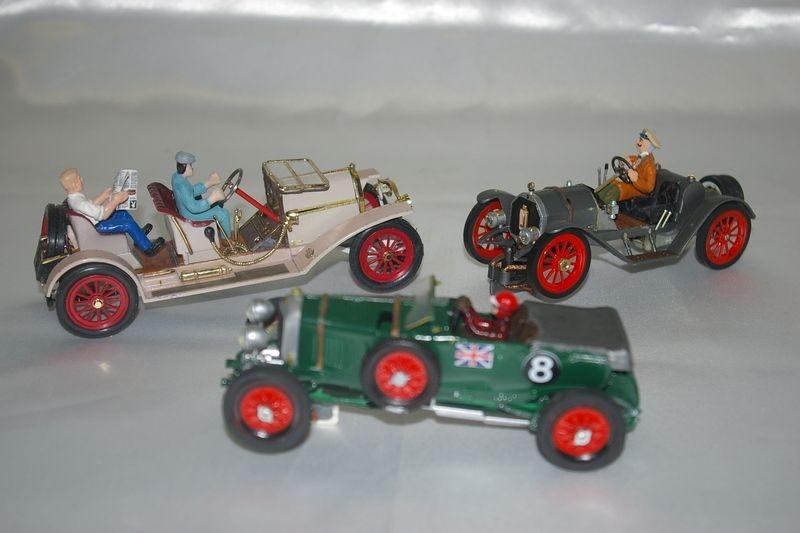

La paddock des trisaïeules s'agrandit tout doucement.
