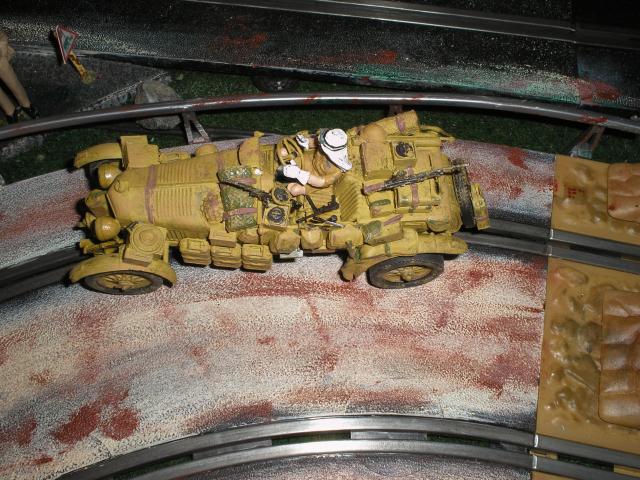

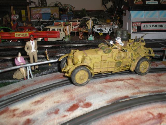

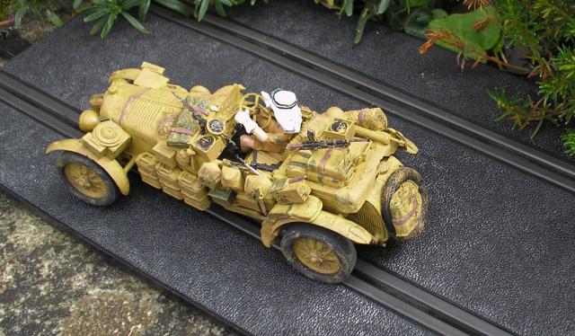

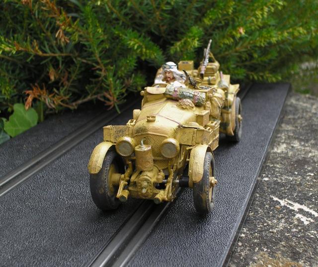

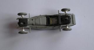

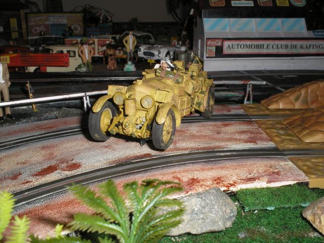

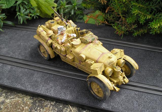

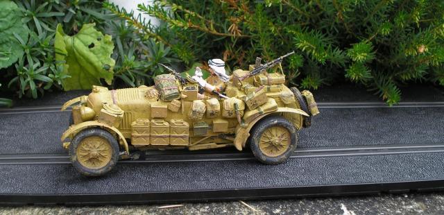

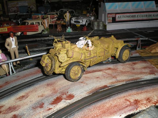

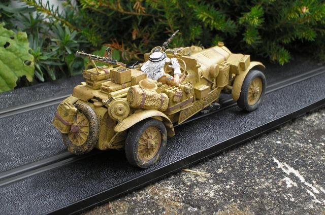

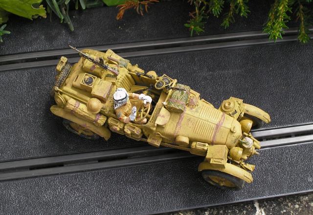

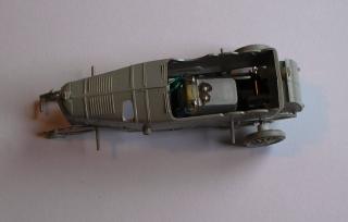

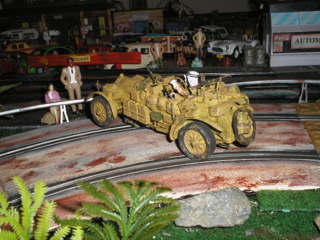

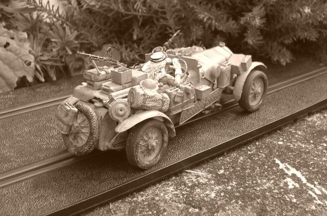

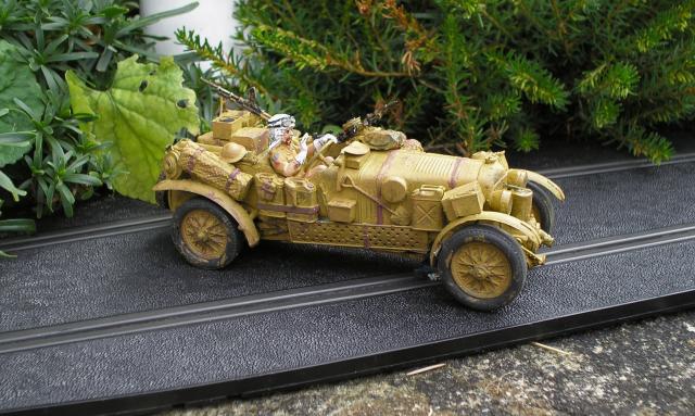

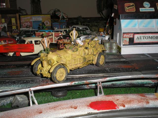

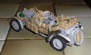

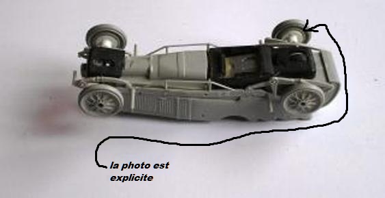

Détail de la conception de l' auto
Base Bentley 1930 Airfix.

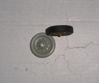

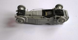

Châssis Artin, roues de la maquette tournées par BRIFOU pour enlever les pneus en plastique et pouvoir y adapter des pneus Cartrix de 22x7 (AV)et 22x9 (AR) un peu tendus, je n' ai pas trouvé dans le commerce des jantes de la dimension de celles de la Bentley et je voulais que la voiture soit bien proportionnée visuellement, les jantes "classic" étant trop petites.

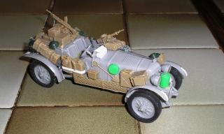

Et début de la construction...

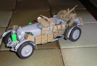

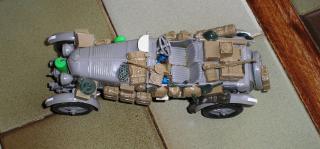

Les équipements proviennent d' une maquette Tamiya de Jeep S.A.S et de diverses provenances.
La bête finie.
Sur les photos la roue AV droite est équipée d' un pneu 22x9 au lieu d'un 22x7, c' est rectifié....
Quoique, les SAS avaient aussi des pneus dépareillés...

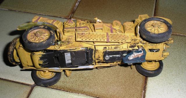

Brifou
Date du message : vendredi 17 août 2012 à 20h47
Bonsoir, et merci pour la citation,
Mais,,,, comment des roues plastiques, sont fixées sur l'axe arrière, pour assurer de la propulsion,
A moins que ce ne soit que des roues avant, folles sur l'axe,
Mon circuit
Rangé des voitures
ROULAPLA
Date du message : vendredi 17 août 2012 à 21h36
Brifou, le dessin intérieur des roues de la Bentley correspond exactement au dessin extérieur des roues Artin blanches de base, il a donc suffi d' encliqueter les grandes roues sur les petites Artin avec un peu de colle pour fixer le tout et c' est bon...
Un coup de pot qui m' a grandement facilité cette tâche.
Scratcheur déjanté......
KAFINGA ATAO !!!!
Message modifié le vendredi 17 août 2012 à 21h42 par ROULAPLA

Brifou
Date du message : samedi 18 août 2012 à 06h13
Ok, merci , là je comprends,
