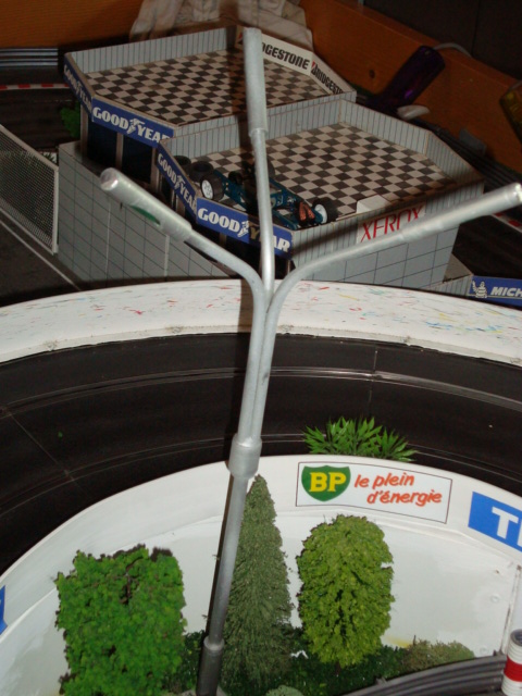

Salut je suis en train de chercher des idées pour ma piste non permante en bois et j'aimerai mettre des lampadaires.
J'aimerai mettre des lampadaires avec une base jack 3,5 mm mais j'aimerai savoir si on pouvait faire soit même la base comme sur le lien.
base lampadaire
Si oui comment ?

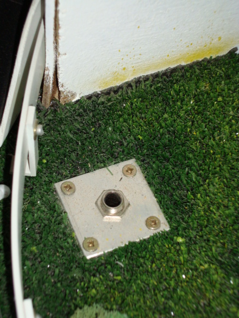

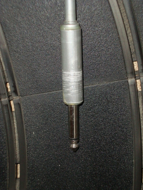

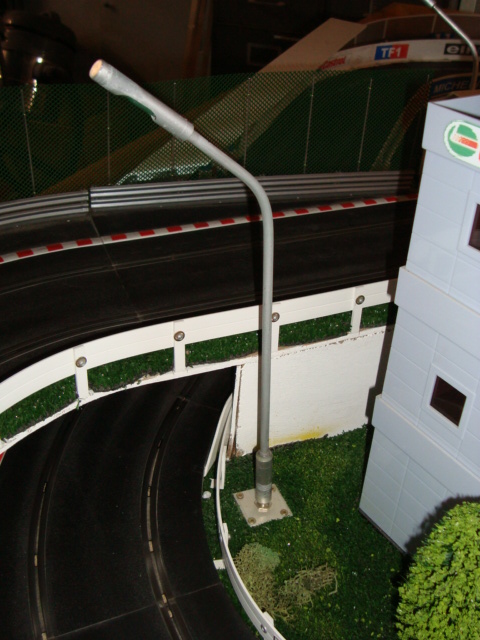

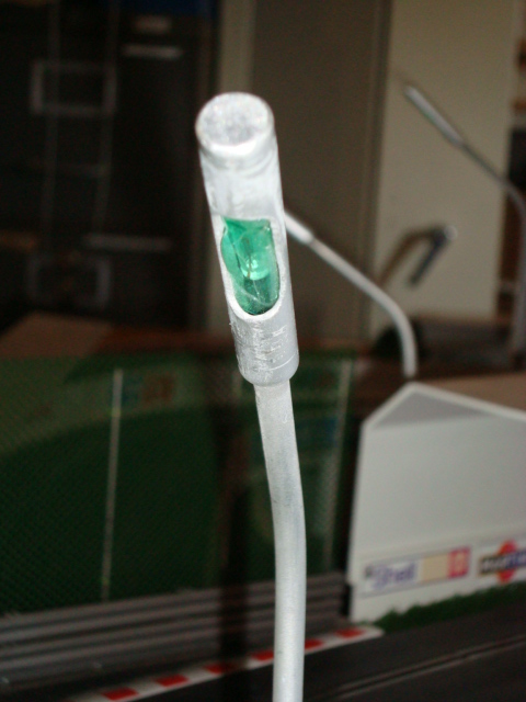

Moi j ai fait ça si cela peut t'aider, c est un assemblage de tube alu de differentes grosseurs que j'ai collé à la colle epoxy rapide pour la base et aussi à la super glu.La base du poteau est un jack 6.35 pour la solidite,la lampe est une luciole 12v.L' embase du poteau sur le plateau est une petite platine en alu ou j'ai fixé une embase femelle jack 6.35.
L'avantage des jacks est que quand les courses sont parfois animée ,ou avec des enfants ,tu peus les enlever sans avoir à débrancher.
Tu pourras trouver aussi sur le site de certain d'autre modèle de realisation.
bon courage c'est un peut long à realiser,mais le prix de revient n est pas trop excesif tu trouvera les tubes dans tout les bons magasins de bricolage.

Helori
Date du message : lundi 1 juin 2009 à 15h30
Très ingénieux Pat !
Maintenant, avec la photo, je vois bien à quoi ça ressemble !
@+ Hélori

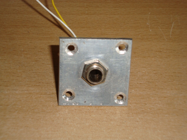

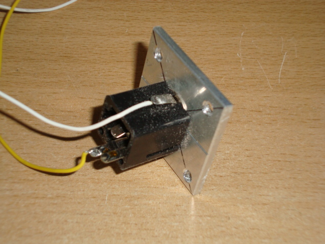

Comment as-tu réalisé, découpé cette platine s'il te plaît ? Merci pour ton aide.
Cordialement
Denis
PAT28
Date du message : lundi 1 juin 2009 à 17h24
zined a écrit :
Bonjour à tout le monde
Merci PAT28 de nous avoir fait partager ta réalisation.
Citation :
L' embase du poteau sur le plateau est une petite platine en aluComment as-tu réalisé, découpé cette platine s'il te plaît ? Merci pour ton aide.
Pour la platine, c'est un plat en alu de 35mm x 3mm x1m que j'ai decoupé à la scie à métaux pour obtenir un carré de 35x35 mm ;ensuite 4 petits trous D 4 fraisée pour la fixation et un trou central pour le montage de la fiche femelle jack.
