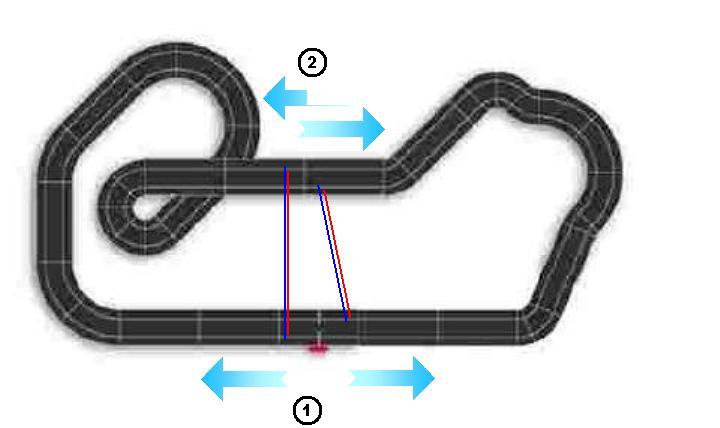

En analogique ou en digital, si un circuit n'a pas la même pêche d'un bout du circuit à l'autre, c'est un problème de perte électrique...
Cela ne sert à rien de mettre 15 transfos supplémentaires à l'alimentation de son circuit, la perte sera toujours la même (elle se fera moins ressentir avec un ampérage suplémentaire, mais elle sera toujours là !!)
La cause : des micro-pertes entre chaque rail... qui se font sentir rapidement en cas de montage/redémontage fréquents de la piste, mais qui se font aussi ressentir dans le temps, après plusieurs années d'utilisation.
Et bien entendu, plus le circuit est long, plus cela se ressent.
LA solution : placer des câbles de renfort électrique sur sa piste afin de re-répartir correctement l'électricité.
La manip est assez simple : on prend du fils électrique qui va relier l'un des rails proche de l'alimentation (là où le jus est bon) avec un rail éloigné sur le circuit (là ou l'on sent une perte de jus)... Cela rediffuse l'électricité fournie par le transfo et attenue les pertes car le courant est diffusé dans les deux sens sur un circuit...
Un p'tit schéma veut (des fois) mieux qu'un beau discours...
Après avoir placer les câbles de renfort électrique sur son circuit (en rouge et bleu sur le schéma), le courant n'est plus diffusé uniquement par les flèches du bas (N°1) mais est aussi diffusé par les flèches du haut (N°2).
Ainsi, la perte électrique entre deux rails est réduite...
Suivant les marques de circuits (et l'état des rails composants celui-ci), il est conseillé de placer un renfort électrique tous les 10 mètres...
