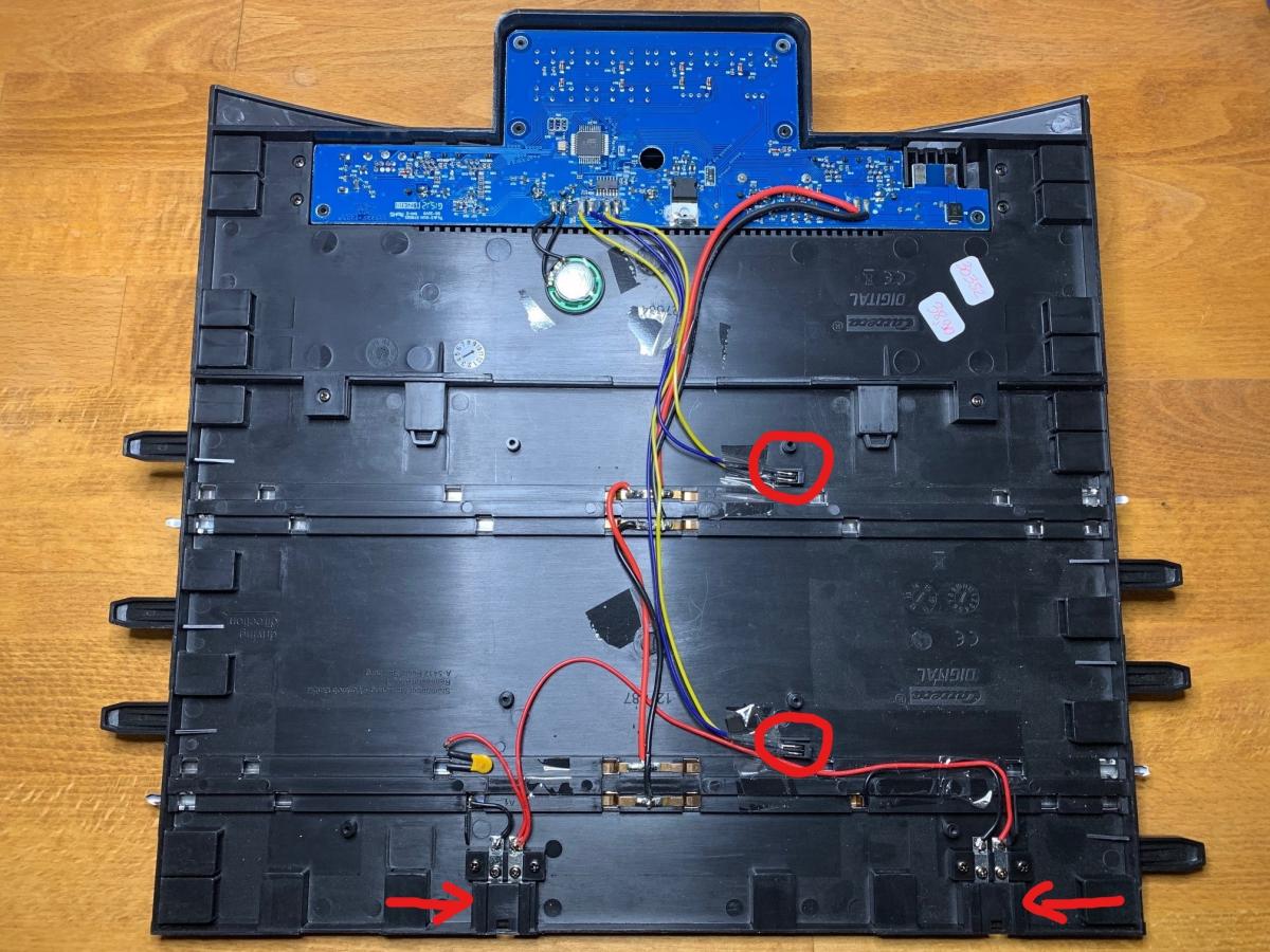

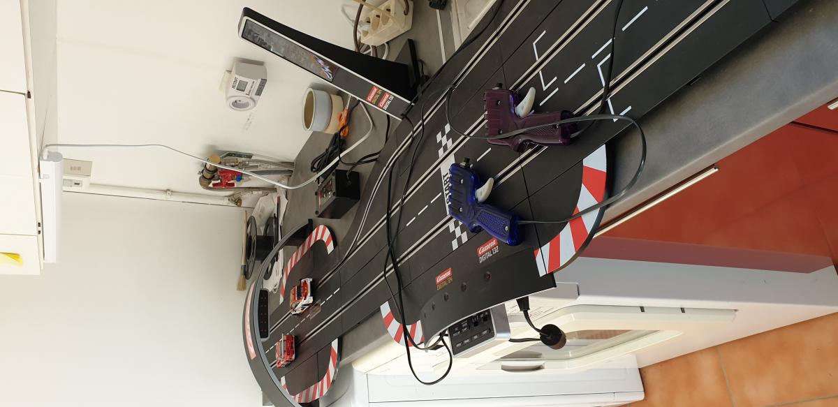

La modification pour disposer d'un circuit CARRERA DIGITAL pouvant basculer en ANALOGIQUE avance :)
Le meuble sous circuit est construit et câblé. Il contiendra :
- les 2 puces configurées (voie 1 et voie 2)
- l'alimentation variable
- les interrupteurs (1 va et vient + 1 inter 3 positions 4 poles)
- un ampèremètre et voltmètre par voie
- un espace pour ranger/stocker les poignées
- quelques petites étagères pour poser quelques voitures
J'ai décidé d'inclure dans ce meuble la nouvelle CU30352 (J'avais la BB CARRERA 30344 avant). Le compte tours CARRERA 30342 restera sur le circuit pour le moment.
Pourriez-vous svp me confirmer que les 2 capteurs sur le rail et les 2 "prises" sur le coté du rail de la CU 30352 ne servent à rien ? (c'est le compte tours qui gère ces fonctions)
Pour ma culture si vous pouvez m'indiquer à quoi servent ces 2 "prises" sur le coté du rail de la CU 30352 ? (est-ce pour alimenter le rail du nouveau pit stop ?)
