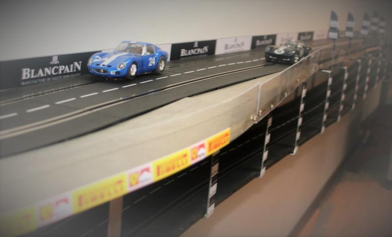

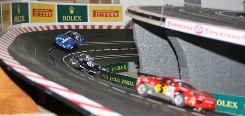

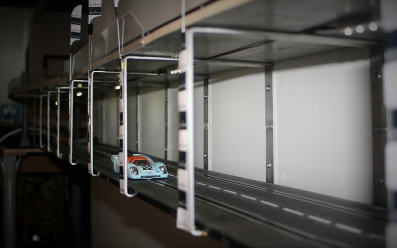

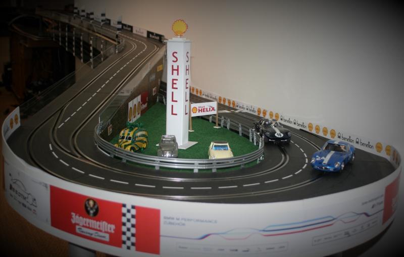

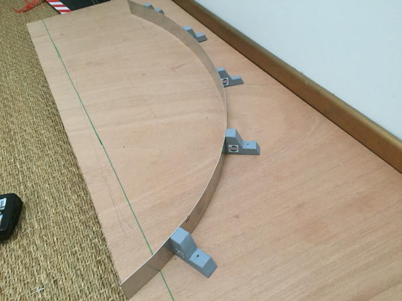

je souhaitais ouvrir un topic pour partager les différentes barrières de sécurité. On a tous des idées différentes et ce serait bien de les partager.
Je me lance:
En carton de calendrier
En plexis:
En alu:
A vous de jouer...

Date du message : lundi 30 novembre 2015 à 17h47
blueb17 a écrit :
C'est bien sur ébavuré
Évidemment, mais quand même...

Date du message : lundi 30 novembre 2015 à 17h52

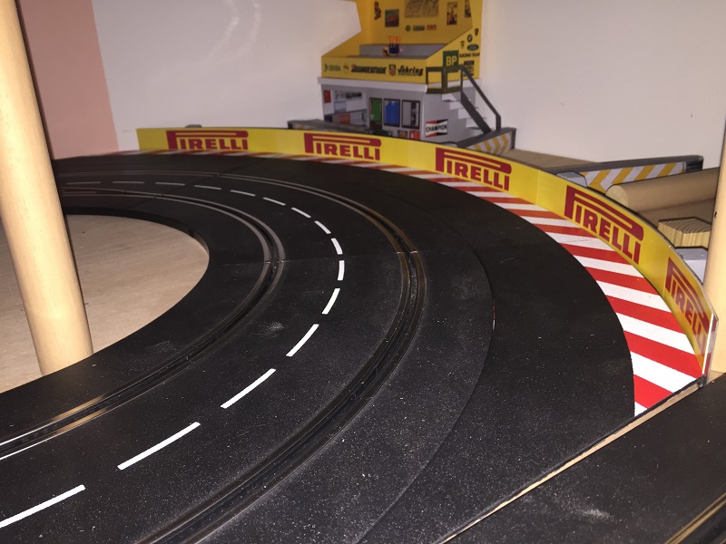

c'est une baguette en plastique, de 3 cm de haut, ça sert a faire les champs de meuble, elle fais 2 mètres de long, et il n'y a que 2 fixations, une a chaque extrémités, fixé a un rivet, qui rentre dans la piste, ça tiens super, ensuite, il y a du papier imprimé et collé dessus, puis vernis ... le cout est peu élevé ... et on peu la mettre ou l'enlever en 3 ou 4 secondes !

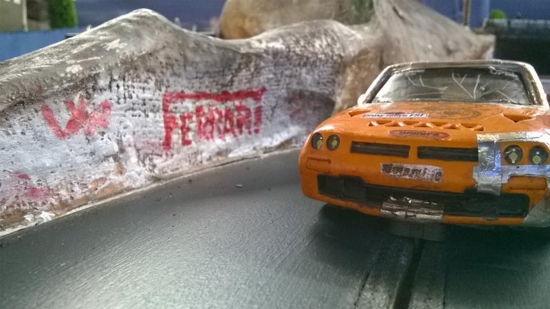

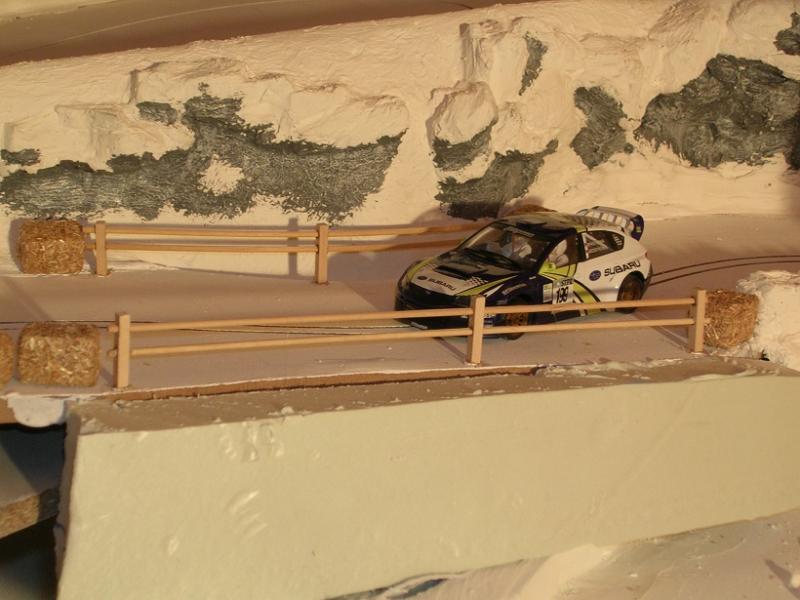

vroumm a écrit :
moi c'est plutôt le carton recouvert de bandes plâtrées et le carton plume sculpté !
il me semble que ce n'est envisageable uniquement là ou les voitures "ne frottent" pas !!! non ?
Date du message : lundi 30 novembre 2015 à 19h02
Il arrive de finir dans les murets en carton plume et ça tient le coup !
Sinon ça touche nulle part, la voie est très large ! :-)) )

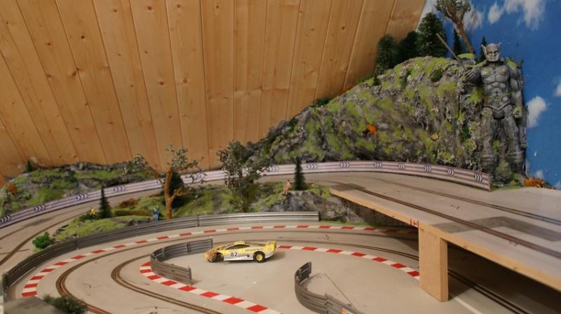

Vroumm, tu as été trop loin : on t'avait pourtant bien dit de ne pas sculpter le pare-brise de ta voiture, maintenant le chauffeur ne voit plus rien. Pas étonnant qu'il refasse les murets, barrières et glissières maintenant
Mes voitures
Date du message : lundi 30 novembre 2015 à 19h26
Là je ne suis pas responsable ,c'est la voiture de Simoh

Date du message : lundi 30 novembre 2015 à 20h53
Quel vernis utilises-tu sur ton papier imprimé, Stp?
Teubar39
Messages : 2.787
Piste : bois
Nombres de voitures : 100
Date du message : lundi 30 novembre 2015 à 21h15
un vernis a bois, incolore et satiné, le plus simple ! j'en met une couche super épaisse au pinceau ! ...

Date du message : mercredi 9 décembre 2015 à 10h10
pour le vernis il existe du vernis colle mat a l'eau pas de solvant rayon travaucx créatifs, pour les barriere rayon menuiserie( baguette tasseau etc) de chez leroi: il existe des bandes plates de 2m50 ou moulure de différentes hauteur ou largeur 7e la bande c'est souple et rigide ca se travaille bien pied fait en tube plastique un creu fixé par vis pour fixer au plateau et un rigide plus petit collé dedans

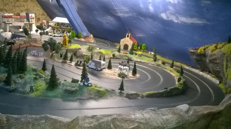

la piste neige n'est pas finie.
Je ferai un post un peu plus tard , promis...
Et Pepone des videos...
