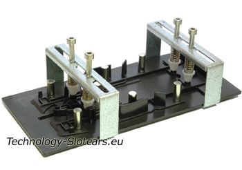

La socièté "technology-slotcars" va sortir un banc pour passé au marbre les chassis de nos tutures et les redresser si necessaire. Interessant non?

perso je vois pas bien l'interret de mettre au marbre un chassis plastoc si il est tordu il faut chauffer pour le remettre en forme le plastique a froid soit sa ne revient pas soit ca casse ou si cela revient c'est pas a la forme d'origine a moins que le marbre soit tout metal (apparement non vue la photo le socle me semble en plastic) pour pouvoir faire des points de chauffe.
par contre pour la fabrication ou la modif de chassis il peut etre interressant.

le réaliser en metal et chauffer ?

Le support du marbre est métalique. Les petits cylindre que l'on voit sont des aimants néodiome qui bloque le chassis a plat. Reste plus qu'a mettre un bon coup de pistolet thermique et la garantie d'un chassis plat est assuré!

excellent
j'ai tendance à la déformer avec ma délicatesse.
au four lentement ?
