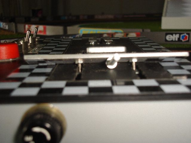

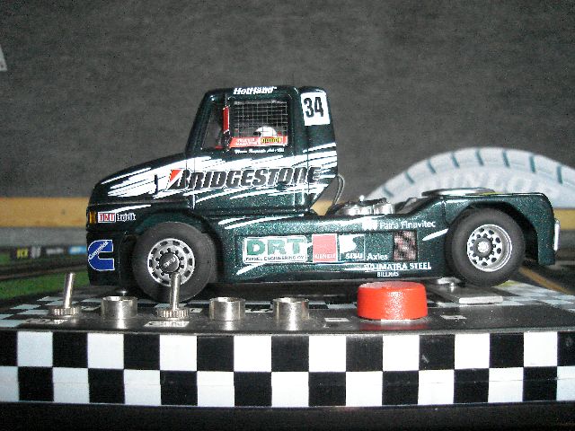

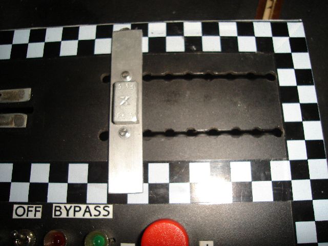

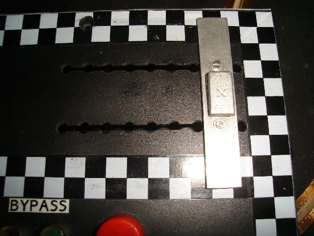

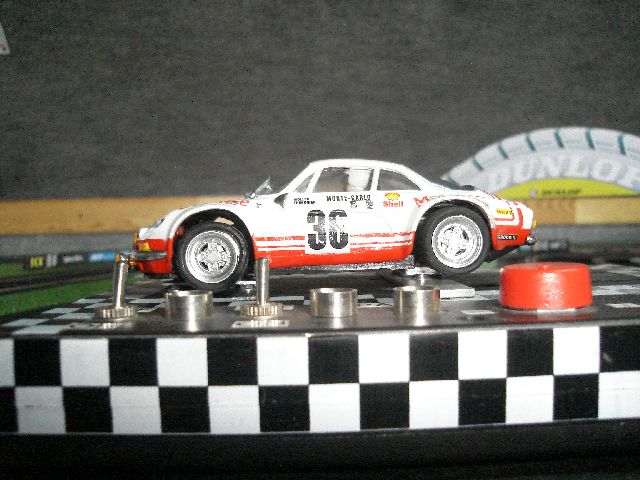

voici mon banc de rodage made in moi en quelques photos

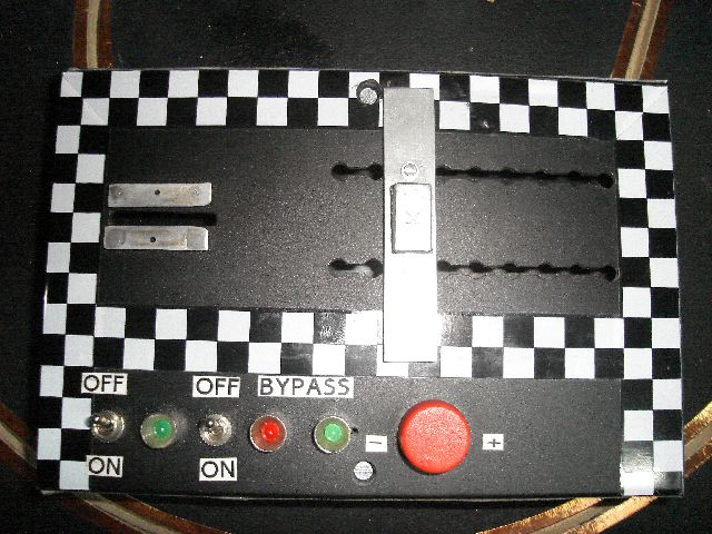

les guides de réglages permettent de roder une petite ALPINE ou un grand SISU

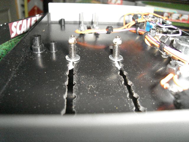

l'idéal pour le rodage est de conserver l'aimant qui va servir a coller la voiture sur la barre transversal du rail de réglage qui est mobile et qui se verrouille dans les lumières prévue

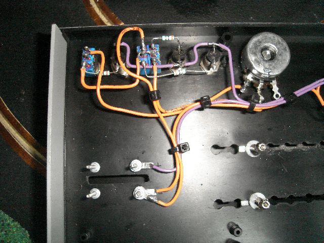

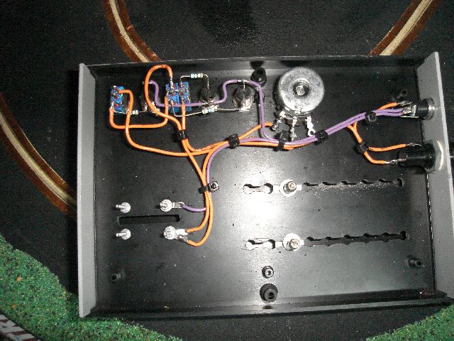

tout le matos pour le fabriquer se trouve tres facilement le plus chere reste le potar.
pour les languettes de contact j'ai utilise un gros fusible auto que j'ai decoupe sur lesquelles j'ai soude 4 petits bout de vis m2.
un bypass via un petit inter pour passer du reglage potar au 12v en direct et vice versa
un potar 10 ohmms
un porte fusible chassis (pas obligatoire)
une prise jack alim
2 petit inter
3 leds,un bouton,3 resistances 390 ohms (pas obligatoire)
10 cm de plat alu ou autre
2 vis m2 long mini 20mm avec rondelles et ecrous
2 ressorts de stylo
un plot acier autocollant
un boitier (selon ce que vous trouver ou ce que vous avez).

Très impressionnant !
Le détail qui tue : les 2 écrous sous la plaque alu qui servent à la caler à différentes positions dans les trous tout le long de la fente !!! Et je ne parle même pas du système de ressort...
Bravo.
Amicalement Slot,
Stéphane
