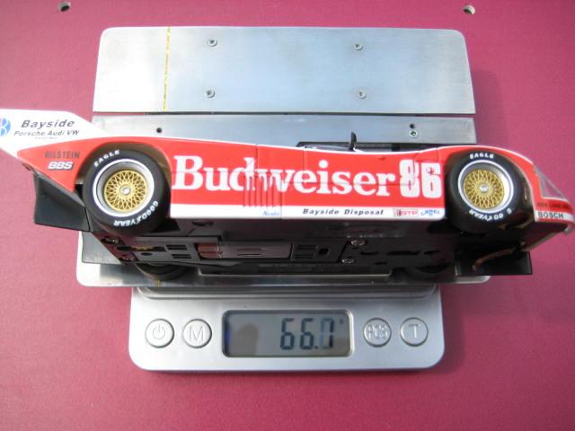

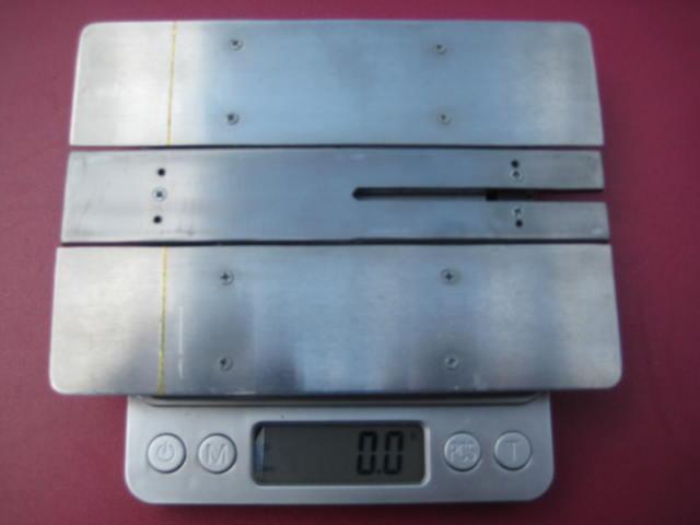

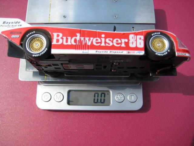

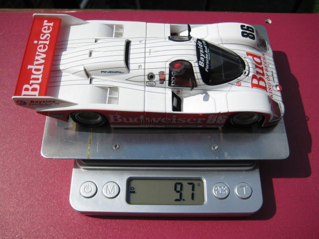

voilà , je me suis fabriqué une balance pour mesurer l'aimantation .
la balance
on pose la voiture sur un des 2 côtés
on appuie sur T(tare) ,on retombe a zéro
on pose la voiture ,le guide bien dans la fente et on a l'aimantation
voilà , un petit " bricolage " maison .à suivre , une petite rajoute pour calculer le couple de nos moteurs

C'est astucieux et bien realiser!
Par contre les berceaux offset et garde au sol doivent je pense fausser la mesure!?

DRT a écrit :
C'est astucieux et bien realiser!Par contre les berceaux offset et garde au sol doivent je pense fausser la mesure!?
En fait le but est d'avoir une idée de l'aimantation par rapport à la piste . bien sûr qu'il y aura une différence d'aimantation si le berceau est offset ou pas, mais sur la piste c'est la même chose .
cette balance nous sert surtout pour pour contrôler si une voiture ne dépasse pas une limite d'aimantation donnée par un règlement de course .
Les mesures avec ces balances sont toujours relatives, on obtient jamais l'aimantation réelle de la voiture sur la piste. Mais c'est très utile pour comparer l'effet magnétique entre deux autos.
Et effectivement la hauteur du châssis fait fortement varier l'effet produit. Parfois du simple au double.
Ce qui doit influencer la mesure avec celle là c'est que le guide est posé sur la partie centrale et pas sur la partie mobile. Mais ce n'est pas gênant pour faire des comparaisons.

Pat51 a écrit :
tu as raison ,et c'est pour cela qu'il y a un petit repère sur lequel je place le centre de la roue arrière ( le fils doré) . vu que le moteur est presque toujours à la même distance que l'axe de roue arrière(pour le même type de transmission bien sûr) , on est quand même précis.
mais elle sert surtout pour comparer d'une voiture à l'autre .
