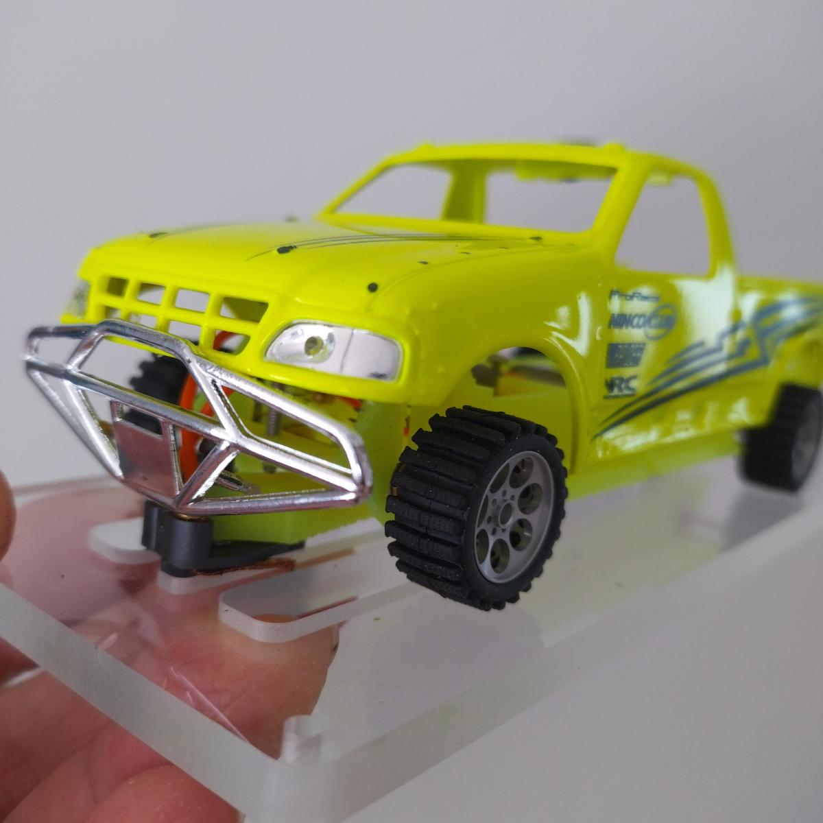

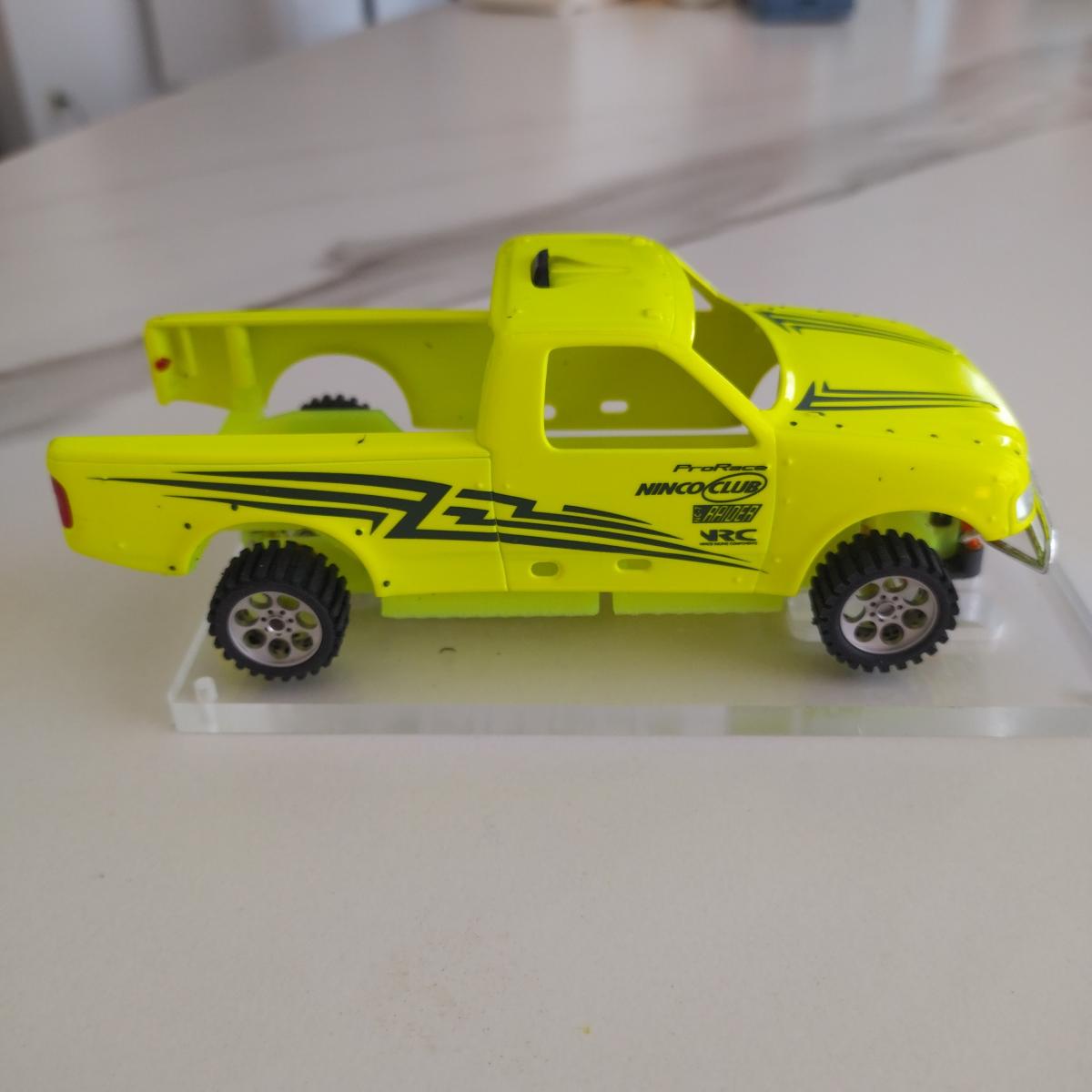

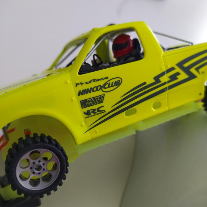

Petit travail de la rentrée avec un coque de pick-up Ninco

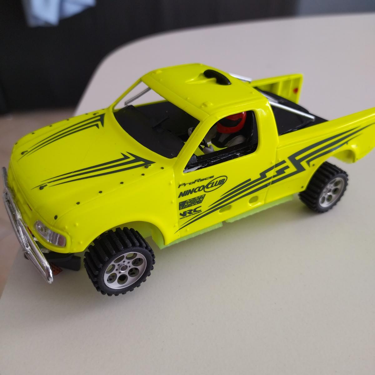

Voilà l'engin sur son chassis

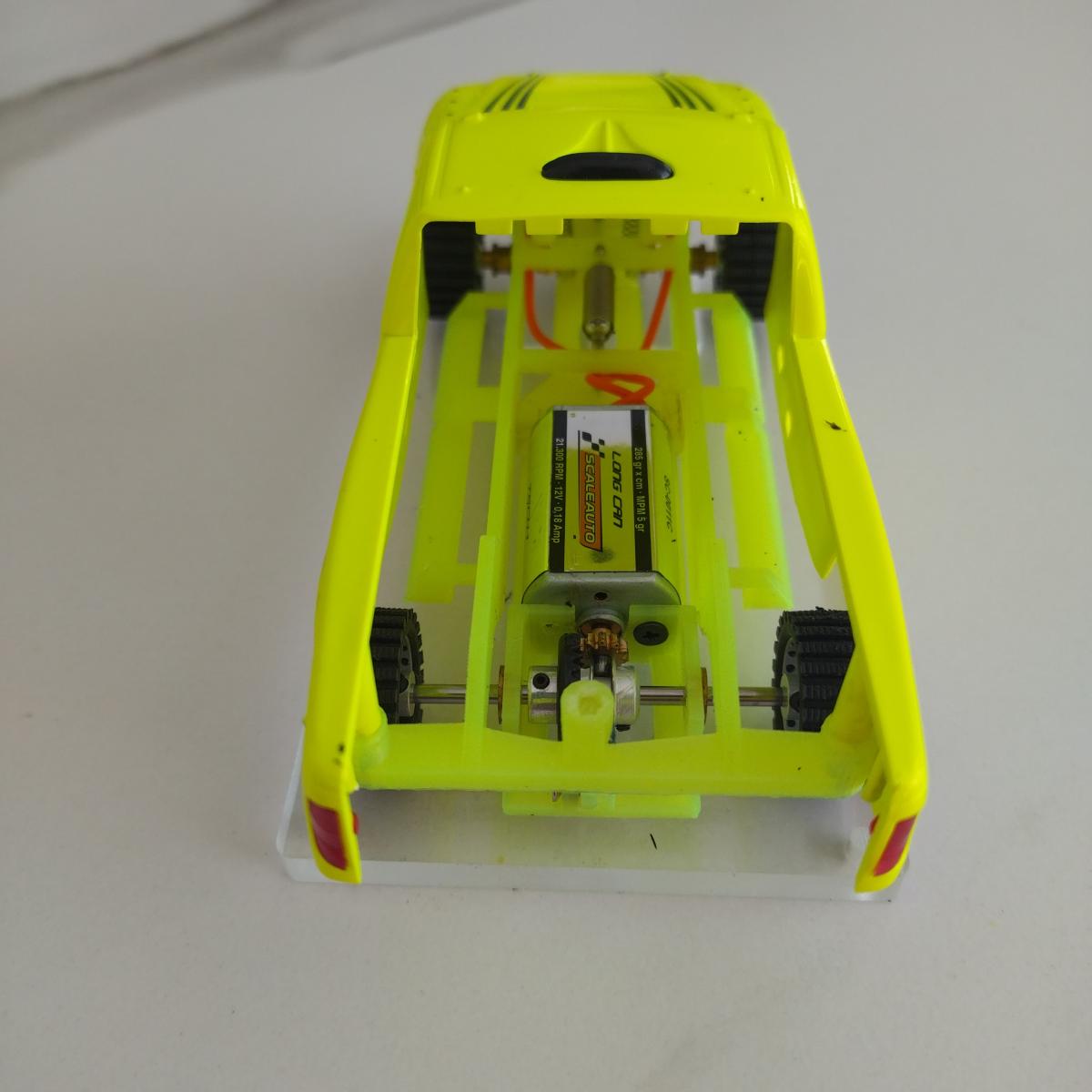

Un apercu de la mécanique et du chassis à travers la benne

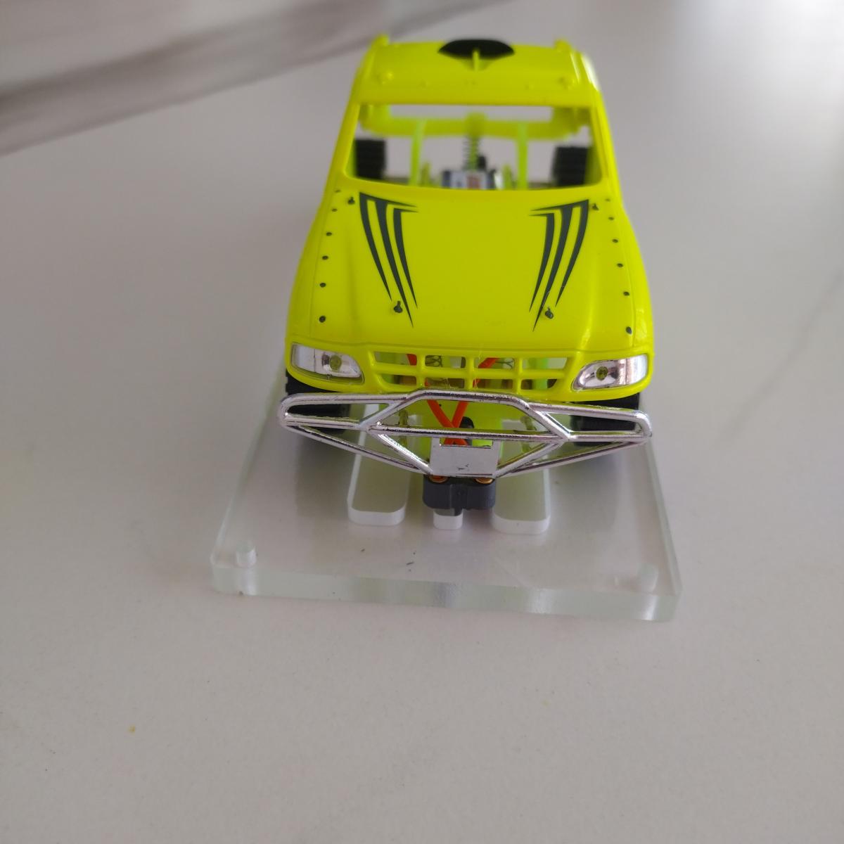

Il est déjà prêt à affronter les pistes de Baja avec son pare buffle!

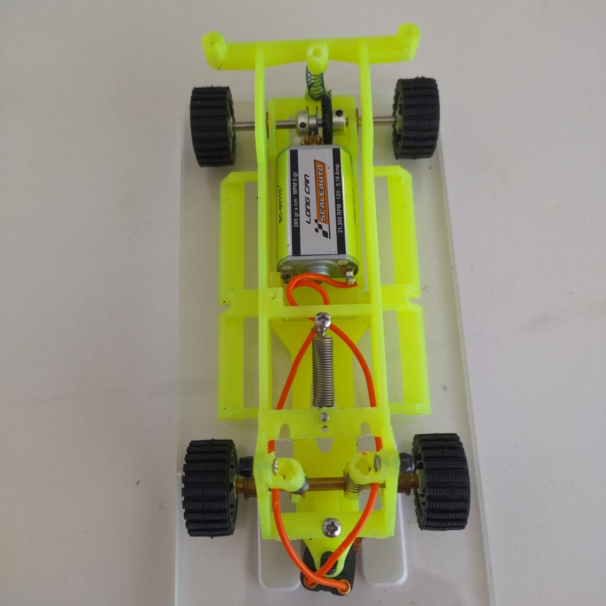

Il repose sur un chassis suspendu. 2 amortisseurs avant et un central arrière
C'est un 3D que j'ai trouvé chez U32 si je me souviens bien.
Monté avec des jantes Sloting plus. Un calage du train avant pour que les combinés filetés fonctionnent bien en ligne
Et des pneus de chez Mitoos
Une fois le réglage des voies et de la hauteur du guide il roule pas mal. Pour l'instant il n'y a pas de poids donc il glisse bien. Et un léger tilting aide bien. Par contre avec une carrosserie complète il faut faire plus attention

Les ressorts des combinés ne sont pas assez souples et le véhicule est loin de rester à l'horizontal !
Je vais poursuivre avec un habitacle léger, peut être une roue de secours.

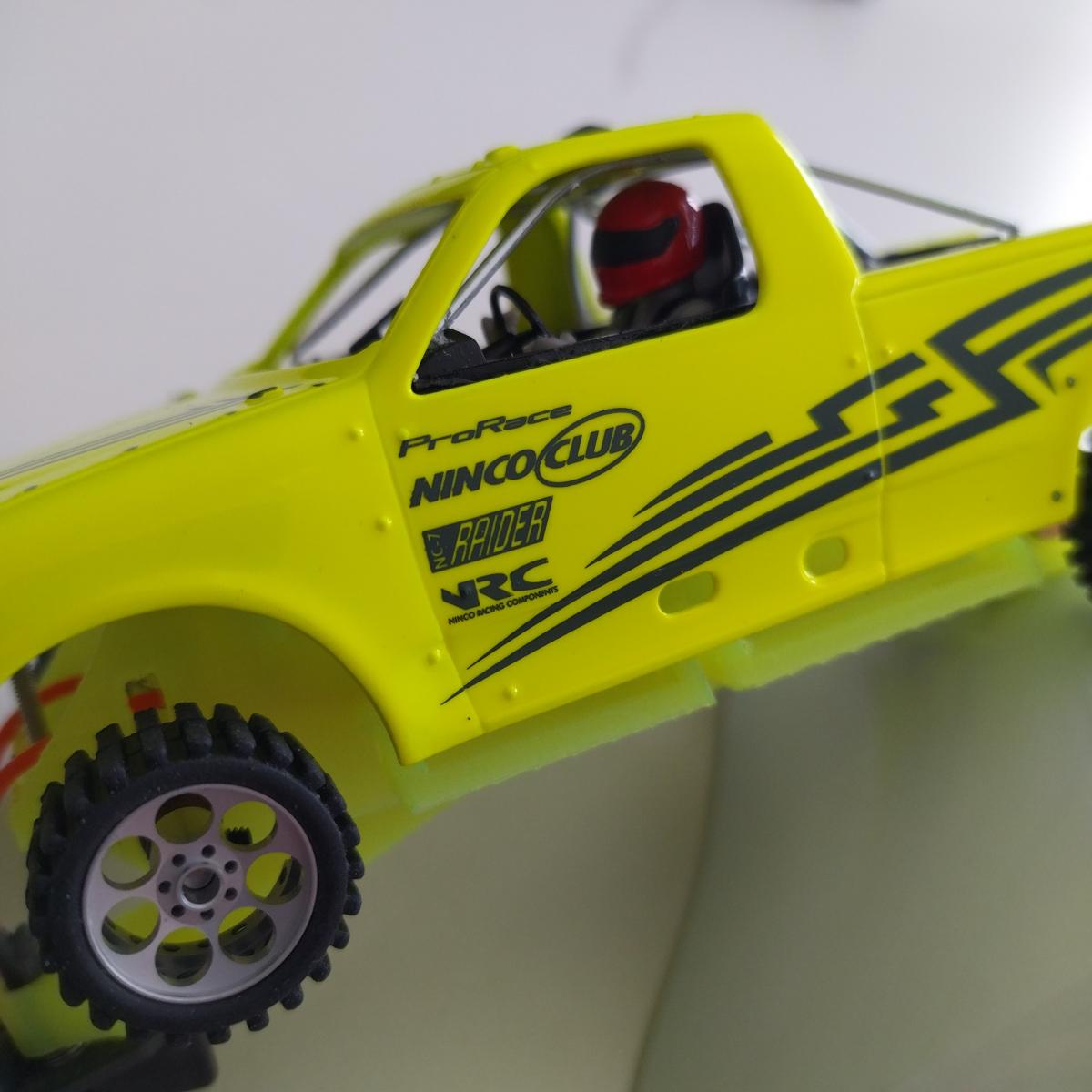

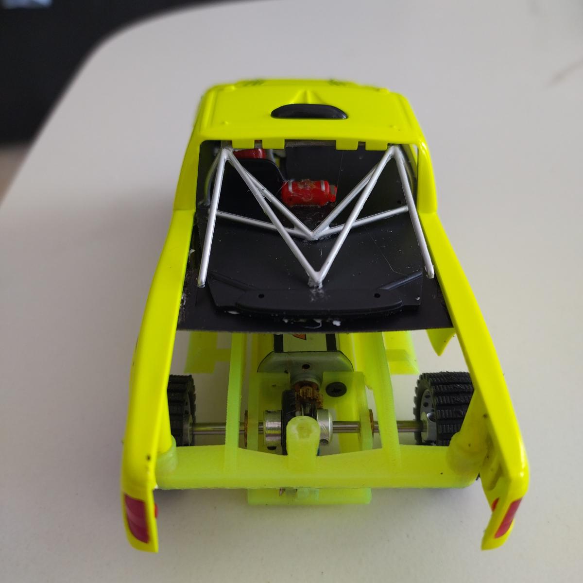

Voilà le pilote à été trouvé!
Un intérieur de GT sans doute collé sur une plaque de plastique (evergreen)
l'arceau provient aussi d'une GT (Saleen Fly?)
De plus près
et vue de l'arrière; Le pilote sera bien protégé!

C'est un projet amusant et intéressant. Peu être peux-tu gagner encore du poids dans les hauteur en ne conservant sur ta plaque Evergreen que le pilote le siège et l'arceau et en supprimant le fond de la Saleen. Aussi les Baja truck n'ont pas de pare-buffle, c'est du poids en trop inutile en compétition.
Bonne continuation Marc
