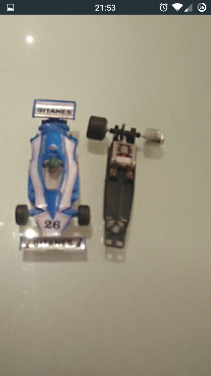

J'ai une F1 Ligier à retaper, la couronne est usée, j'ai mesuré l'axe c'est du 1,5mm.
Quelqu'un aurait une astuce pour trouver une couronne de remplacement ?

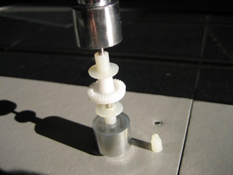

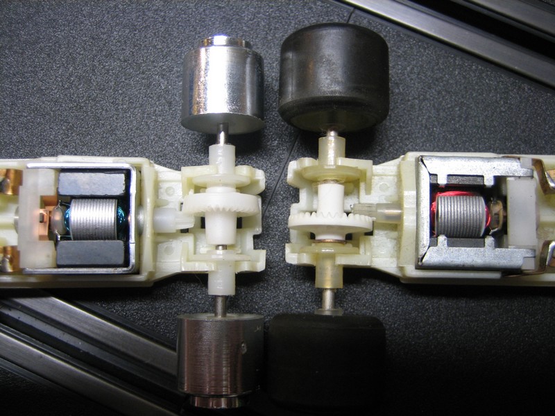

J'ai des axes complets couronne + jantes et pignon comme celui de gauche sur ma 2ème photo.
Il te faut seulement changer le pignon moteur, si l'axe moteur est le même, mais je pense que oui.

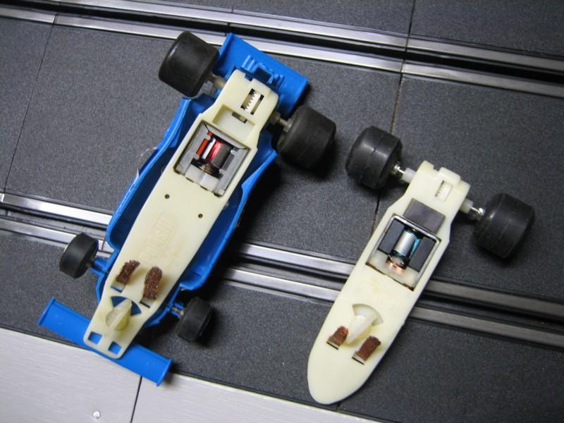

Oui les axes moteur des Mabuchi FT020 sont tous identiques 1.5mm.

Donc pépé+ confirme ce que j'ai vérifié; axe moteur de 1,5mm.
Le pignon et la couronne que j'ai vont de pair car le pignon est conique.
Donc je te propose un axe complet + pignon et des tresses.
Si ça t'intéresse, envoies moi un mp

pour changer le pignon, évite de sortir le moteur du châssis, il est très difficile à remettre sans tordre un peu le châssis, essaies plutôt d'enlever le pignon en tirant dessus.
