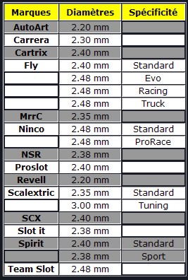

La première chose a faire est de verifier le diametre des axes, voici un tableau qui t aidera
Si tu mets un axe Slot It tu dois également changer la couronne et les paliers sinon tu va avoir du jeu
car comme tu peux le remarquer sur ce tableau aucune marque ( ou tres peu) sont dans les memes
dimensions.
A mon avis tu n as pas du avoir les bons paliers car en principe cela rentre assez facilement sur le chassis. L ensemble Axe, couronne et paliers Slot It s emboitent parfaitement, ton probleme je pense est sur le diametre exterieur de tes paliers.
Peut etre que ce sont des paliers Slot It mais pour ninco ou Team Slot qui ont un diametre exterieur plus grand etant donné qu a la base les axes d orignine font 2.48mm contre 2.38mm en Slot It !
