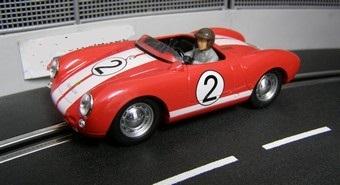

Ma Porsche Ninco,
, lors d'une arsouille musclée, a réagi plutôt bizarrement, lors de franches accélérations, avec le train arrière qui sautait!!
Après un nettoyage dégraissage de l'auto, il s’avère que la couronne d'origine de 27 dents a fait son temps! Normal quoi!
Donc recherche sur le Net chez les pourvoyeurs de notre passion commune pour le remplacement.
Mais voila je ne trouve que des axes couronnes d'origine de 53,5 ou 49 mm alors que mon modèle est de 40 mm!!![]()
Est ce normal et je devrais adapter à la bonne longueur ou savez vous s'il existe des axes de 40mm avec couronne chez Ninco
D'avance merci pour vos futures réponses!

je ne pense pas que tu es limité à du matos ninco si tu changes aussi le pignon.

j'ai bricolé sur cette voiture il y a peu de temps (post dans la rubrique "voiture") et je pense que tu ferais mieux d'acheter un axe en 49mm et le couper/raboter à la longueur voulue. D'origine les roues sont "très" rentrées dans les ailes et il est possible de gagner entre 1 et 2 mm de chaque coté si on monte un axe plus large et cela apporte vraiment un "plus" au niveau appui en courbe.... tout ça dépend bien sûr de ce que tu veux faire de ta voiture

Tu as aussi la possibilité de changer tout l'axe arrière, de passer du 2,42 Ninco au 2,38 que l'on trouve chez tous les fabricants.
Tu auras donc un choix plus important d'axe comme du 48 chez slot-it par exemple.

si tu optes pour du slot-it oui, tu prends dans ce cas des jantes BRM en alu.
