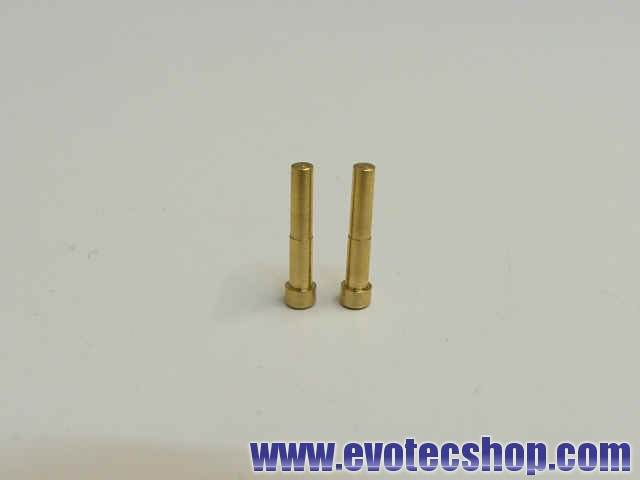

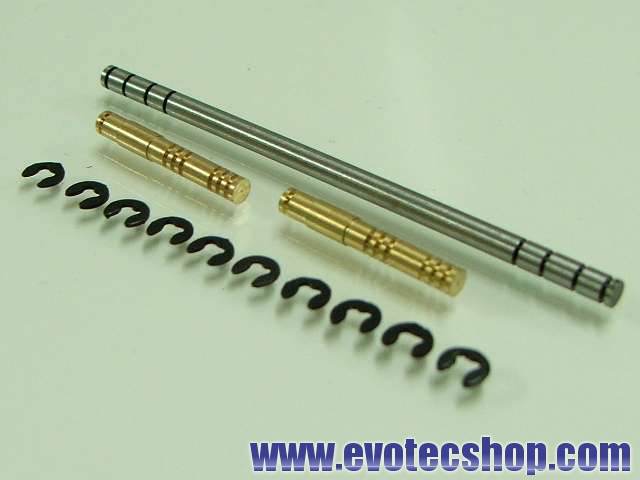

Speedy
Date du message : vendredi 21 septembre 2007 à 20h49
Bon et bien il y a la solution Hobby Slot Racing
ou la solution MB slot
SPEEDY
Just diot eat!!!

Speedy
Date du message : samedi 22 septembre 2007 à 13h38
Premier modèle est à 1.9€ et les seconds à 5.5€... Bête de s'en privée non???
SPEEDY
Just diot eat!!!
