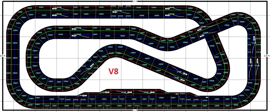

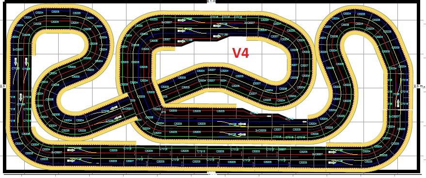

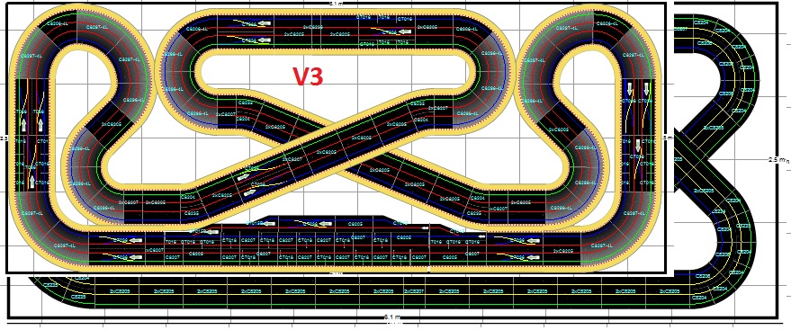

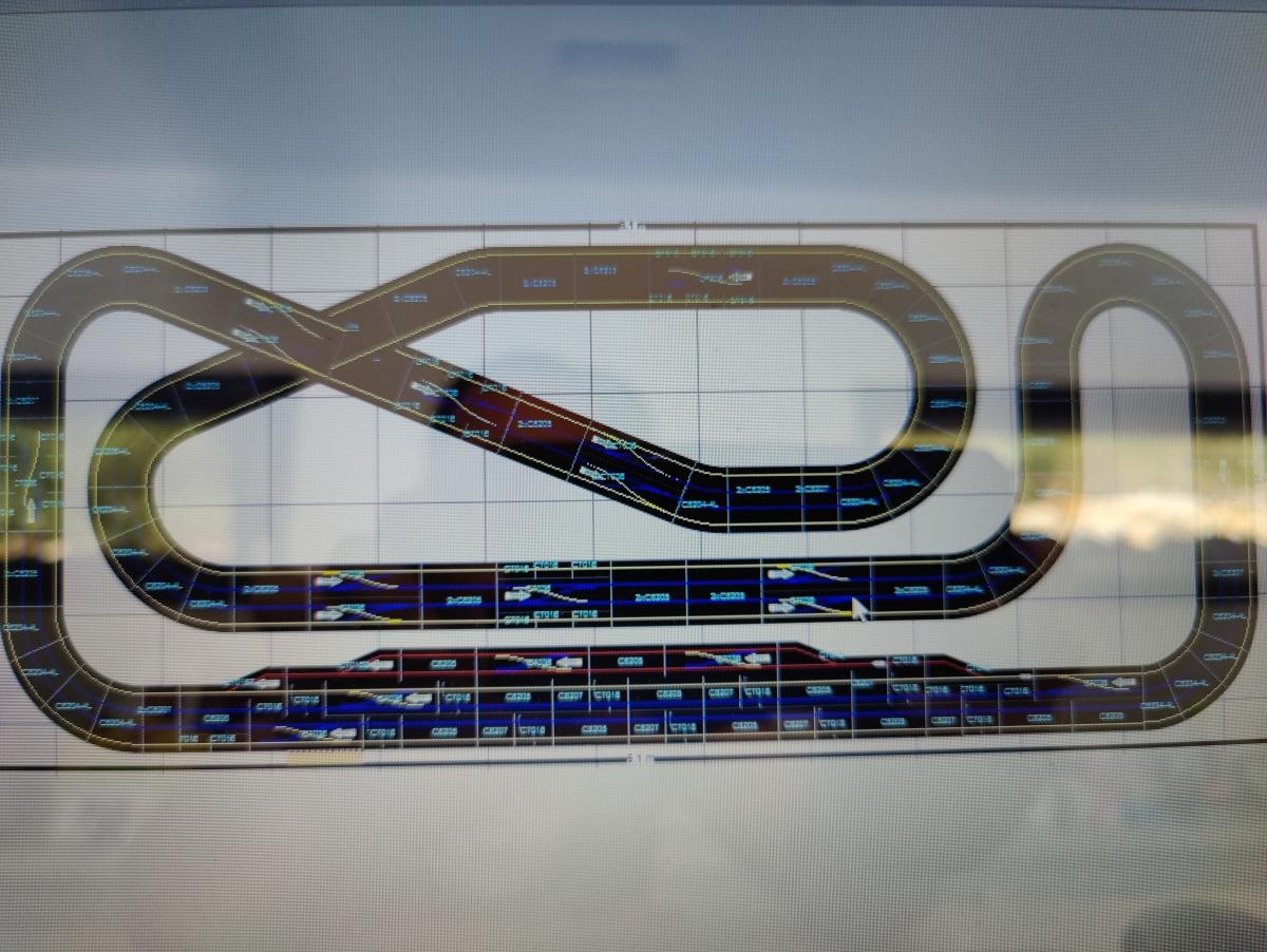

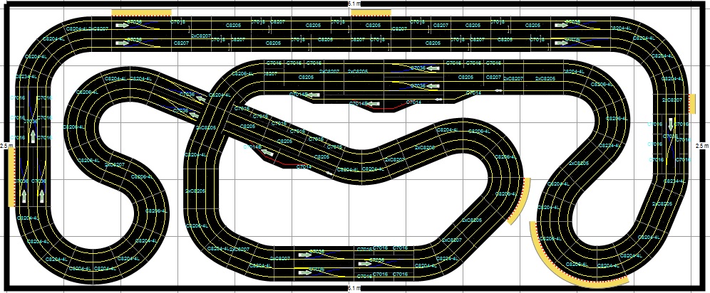

En vu de mon futur passage sur oxigen en remplacement de arc Pro, je souhaite passer en 4voies.
J'ai préparé plusieurs designs, mais je suis ouvert à d'autres idées.
je vous montre ce que j'ai préparé voir si il y en a un qui sort du lot.
- Pistes plastiques
- avis tracés 4 voies scalextric oxigen
Biohazardnico1
Genre : Masculin Masculin Inscription : 03/01/2020
Messages : 263
Piste : Scalextric
Nombres de voitures : 20
Date du message : dimanche 13 juin 2021 à 12h40
Message modifié le dimanche 13 juin 2021 à 13h54 par Biohazardnico1

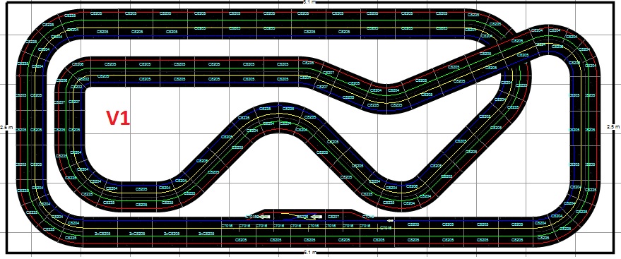

fred
Date du message : dimanche 13 juin 2021 à 13h46
V8, V6, V2 et V1 à oublier car ce ne sont pas des "8"
Les autres sont bien des "8", donc des voies de même longueur, par contre bonjour la galère pour le ramassage faute d'accessibilité ...
Fred

Date du message : dimanche 13 juin 2021 à 13h57
Mon préféré est le premier par contre il me pose problème pour le ramassage et le pont qui est compliqué à faire.
De plus il ne faut pas que le tracé soit trop torturé car il y a souvent des débutants qui jouent.
Autant le 2 voies c'était facile, autant le 4 c'est compliqué.
Le plateau fait 6,10m x 2,5m

Date du message : mercredi 16 juin 2021 à 08h42
Tu veux faire comme tout le monde faire le plus grand tracé possible et c'est une erreur.
Si tu joues tout seul pourquoi pas, mais à terme tu verras que ça deviendra compliqué pour le ramassage et tu vas t'en lasser.
Si tu joues à plusieurs, donc avec des pilotes et des ramasseurs, il faut que le ramassage soit simple pour éviter trop de perte de temps et surtout le carambolage avec d'autres voitures.
Trouvé le bon tracé est un processus long et fastidieux.

Date du message : mercredi 16 juin 2021 à 14h29
Je suis entièrement d'accord,
Le 2 voies c'était assez simple malgré plusieurs itérations.
Le 4 voies, c'est une autre paire de manches, très compliqué à concevoir, c'est pourquoi je vous demande votre avis.
Il faut que la piste soit assez facile pour des débutants mais assez technique pour me plaire, que la visibilité soit bonne et qu'on puisse ramasser les autos facilement...
Après si vraiment j'arrive pas à avoir un truc sympa je resterai sur ma 2 voies actuelle que j'apprécie beaucoup

Date du message : vendredi 18 juin 2021 à 09h20
Pour avoir fait les 2, même en digital, je trouve qu'avoir des voies de même longueur est nécessaire, il y a un gros écart de performances sinon et pour ajuster les voiture (pour des enfants ou des voitures fantomes) c'est beaucoup plus compliqué.
je vais prendre le dernier design de piste, le pont est plus facile à fabriquer, je vais l'inverser par rapport au schéma actuel (la voie du dessus sera celle du dessous), niveau visibilité cela devrait être mieux.

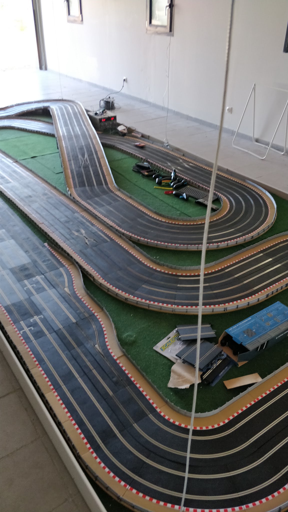

Date du message : samedi 26 juin 2021 à 18h32

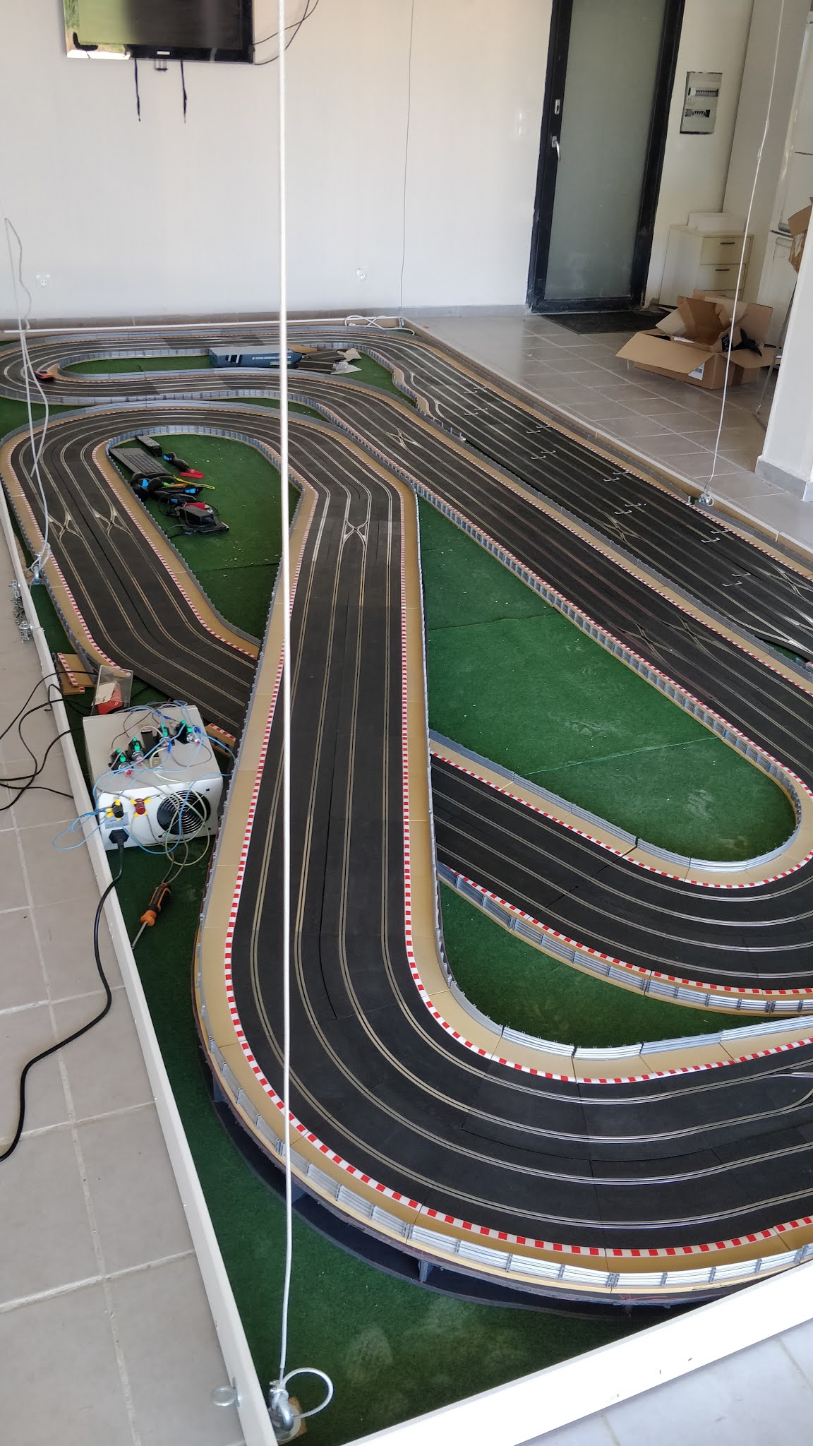

Le circuit est presque monté !
j'ai été présomptueux sur le nombre de rails... il me manque 8 R3 je pensais les avoirs mais en fait c'était des R4...
la place de l'alimentation à été trouvée, de même que les rails d'alimentation (ça ira avec le tuto oxigen) qui au final n'est pas du tout ou je pensais le mettre au début.
La piste est vraiment chouette dans cette configuration, j'ai hâte de l'essayer.
Biohazardnico1
Messages : 263
Piste : Scalextric

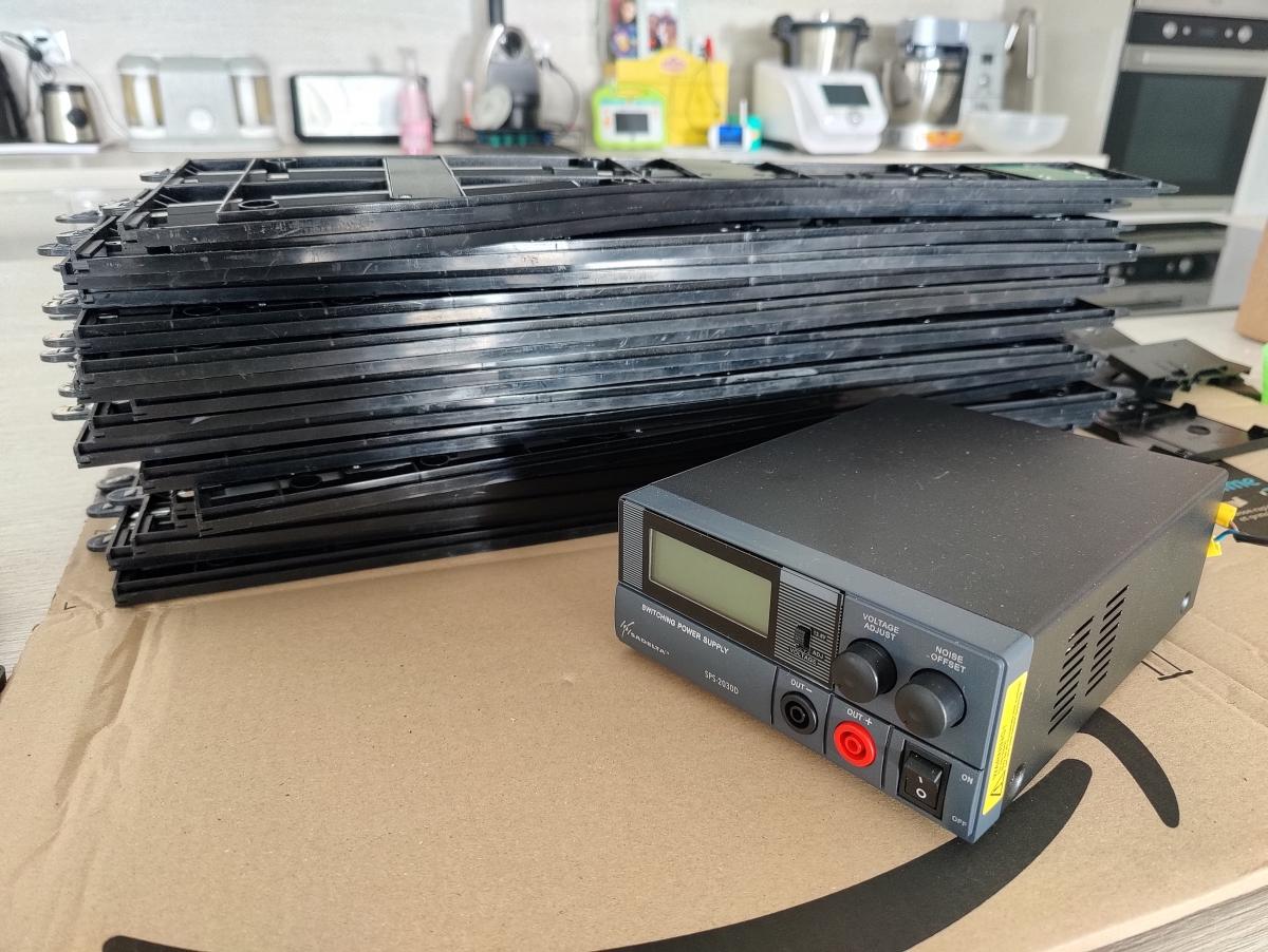

Date du message : mercredi 30 juin 2021 à 11h46
voilà la piste est montée et fonctionnelle sous oxigen
il faut revoir un peu l'entrée du pont qui n'est pas top mais globalement satisfait du tracé, je suis content que tout fonctionne du premier coup.
l'alimentation réglable c'est vraiment très très bien, permet d'ajuster la "puissance" des véhicules en fonction des joueurs sans avoir à aller dans les paramêtres logiciels.
là mon fils jouait avec 10V et 'est suffisant pour lui pour l'instant.
la mosler qui nous sert de test avait déjà sa puce quand j'étais sur l'ARC pro, et elle se trainait littéralement (pourtant en 12V), là en 10V elle envoie déjà du pâté !

Date du message : mercredi 7 juillet 2021 à 21h11

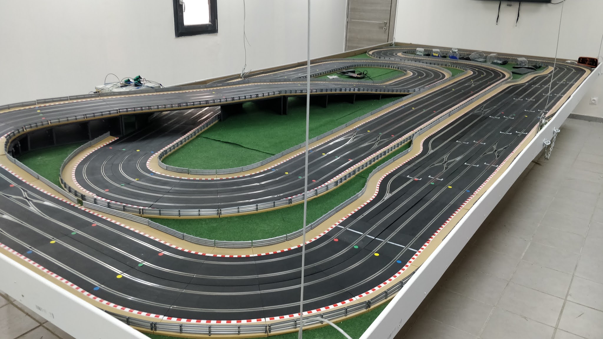

Quelques petites améliorations.
-j'ai utilisé des gomettes rondes de couleur pour savoir où on se trouve sur la piste
-modifie l'entrée et la sortie des stands
-place les aimants pour reconnaître la pitlane
J'avais une entrée au stand droit qui ne fonctionne pas, alors j'ai repris l'électronique et les solénoïdes d'une entrée de voie gauche.
Jusqu'à présent ça va bien.
Lors du test, j'ai du inverser 2 câbles car il fonctionne à l'envers !
C'est à dire que la voiture est forcément renvoyée sur la voie de droite, et appuyer sur le changement de voie permet d'aller tout droit.
En fait à l'usage c'est beaucoup mieux !!!

Date du message : dimanche 11 juillet 2021 à 21h10
J'ai un peu avancé aujourd'hui, j'ai fini le pont proprement.
Il reste l'électricité (les pontages) et positionner les disjoncteurs, mais il faut du temps pour faire ça correctement et je peux pas le faire à moitié.
